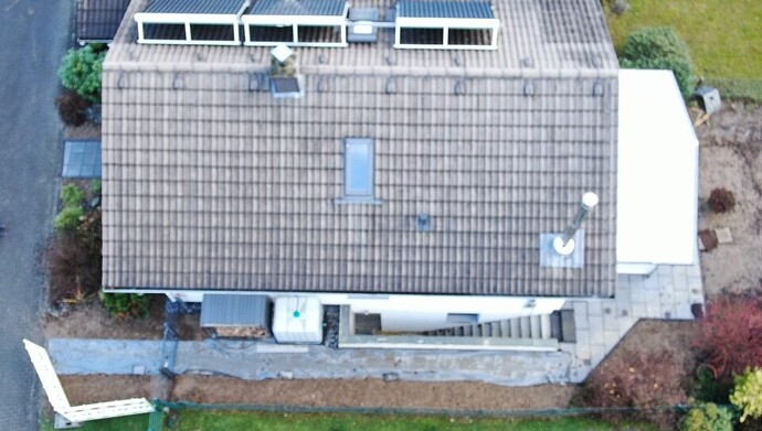

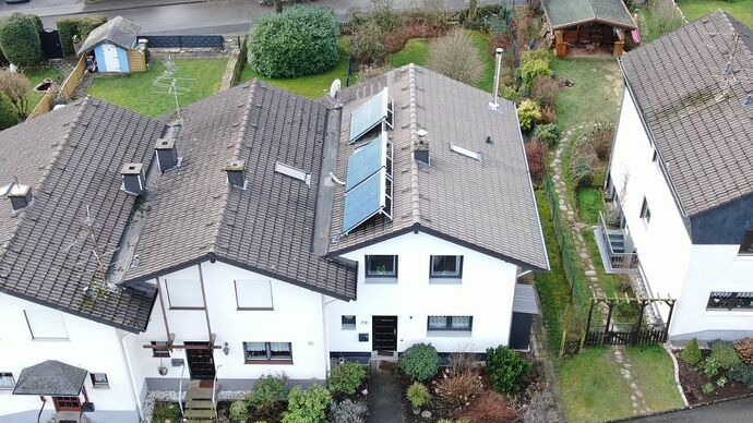

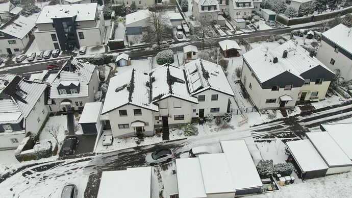

Ich habe zwar noch die NW-Seite des Giebeldachs mit 28° frei aber wegen der fragwürdigen Ausrichtung möchte ich das erst ggf. später angehen.
Dafür habe ich gegenüber vom Haus eine Garage und einen Carport mit zusammen ca. 40 qm2 Bruttodachfläche Flachdach. Damit möchte ich generatorseitig anfangen und auf höchstens 10°
ständern. Vermutlich 10° SE. Wenn ich das Dach bis zum Rand vollhaue (macht der Solateur zB auch nicht...), gibts auch keine fertige Montageeinheiten, bekomme ich mit großen (2x1m) Höchleistungsmodulen nach PVGIS etwa 7500 KWH/a Ertrag.

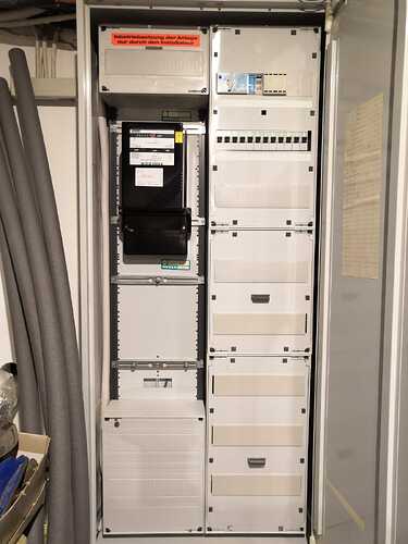

Was muss und kann ich am Zählerschrank machen? (dieser ist groß genug, hat aber noch einen alten Ferrariszähler)? Da haben die Solateure gleich abgesagt weil ich blöderweise nicht an den HAK rankomme um den Saft abzuschalten....Also bleibt nur Selbstbau...

40m² Dachfläche auf Garage + Carport klingt doch schon sehr brauchbar,
aber ich verstehe zwei DInge noch nicht so ganz

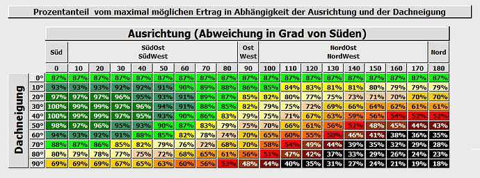

Hier weiß ich nicht was Du meinst mit fertigen Montageeinheiten.
Meinst Du solche Aufständerungen zum einfach hinstellen?
Hierzu mal meine 2 Cents:
- nur weil ein gewerbetreibender SOlateur was nicht macht heißt es noch lange nicht, dass es nicht trotzdem eine gute Idee ist. Die sind aufgrund der hohen AUftragslage seit einiger Zeit sehr wählerisch / faul und demenstsprechend gewinnmaximiert unterwegs. Die machen oftmals vor allem das, was ihnen selbst bei wenig Aufwand viel Gewinn einbringt. Ob es für den Kunden optimal ist steht auf einem völlig anderen Blatt.
Und wenn Du "nur" 40m² gute Dachfläche hast dann wäre meine Maxime: die muss so voll werden wie nur irgendwie möglich.
Die NW-Dachhälfte kannst Du dann sparsam belegen, da kommt es dann eh nicht of ein Modul mehr oder minder an.
- Aufständerung würde ich mir mal genau überlegen, weil das kostet Dachfläche wegen gegenseitiger Verschattung, und auch immens viel Geld. Und 10° Aufständerung bringt im Grunde kaum etwas
Jeder Solateur sollte wissen, wie die ANforderungen an die aktuelle VDE Normen sind, dass wissen wir als Laien in der Regel im Detail gar nicht alles, da die sich auch spätestens jährlich ändern.
Deswegen muss bei einer PV in jedem Fallein Elektriker ran und den Zählerschrank auf die neuesten Normen umbauen. Da kannste mal eben runde 3.000€ für den Umbau einplanen.
Aber spätestens wenn Du eh für Wärmepumpe und Elektroauto vorplanst sollte die Elektrik eh stimmen, das sind beides Verbraucher "Deluxe", das ist schon deutlich mehr als so bissel Kochen oder TV schauen.

10 Grad Aufstellung wegen Selbstreinigung.. Ein bisschen was bringt es am Mehrertrag laut Pvgis.

das ist ja das blöde sobald die was an der elektro verteilung machen muss das komplett rausgerissen werden weil die schlaue vde jetzt sagt wie ein zählerkasten dimensioniert sein muss mit gazem geraffel
auch wenn dein alter schrank groß genug ist entspricht dieser immer noch nicht der vde
du könntest dir ein separates zählerfeld setzen lassen dann kannst du, soweit ich weiß, deinen schrank als verteiler behalten.

Mit Zählerschrank = VDE liegt ihr leider nur halb richtig.
Es ist viel schlimmer, es gelten die TAB (techn. Anschlußbedingungen) des örtlichen Verteilnetzbetreibers.
Davon gibt es hunderte in DE und jeder macht sein eigenes Ding, da Monopolstellung.
Es geht dabei nicht um Logik oder Sinnhaftigkeit sondern einfach um "Ich lege fest".
Eure Stadtwerke könnten nun z.B. festlegen, das der Zählerschrank 3reihig breit sein muß und alle möglichen Bauteile für die Zukunftssicherheit enthalten muß. Was das kostet interessiert die Jungs nicht die Bohne.
Erfüllt Ihr die Anforderungen nicht, zieht der Zählermonteur einfach wieder ab und eure PV-Anlage ist illegal und darf nicht betrieben werden.
Die Anpassung/Umbau des Zählerschrankes kann also, je nach Netzbetreiber, 100€ kosten oder ,im Extremfall, auch etliche tausend €.
