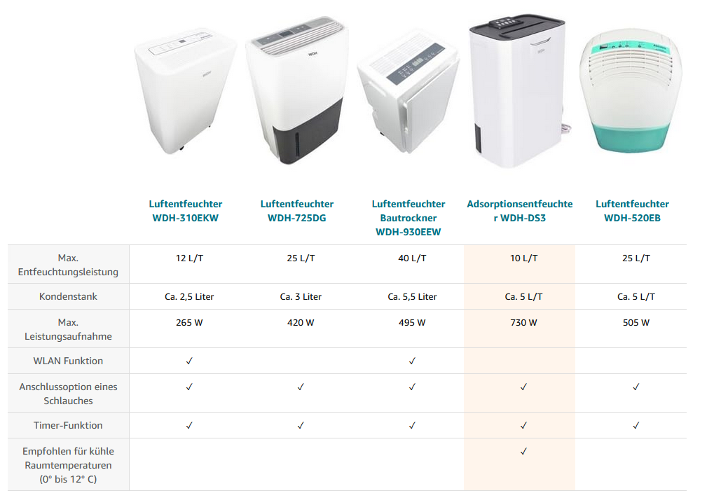

Kann da jemand einen solchen elektrischen Luftentfeuchter empfehlen? Da unser Bad von den Nachbarräumen nur leicht mitbeheizt wird, gehts mir nicht primär um die Entfeuchtung sondern auch um die Erwärmung. Macht das Sinn und ist das effektiv? Unser Bad hat 7qm
Wir haben auch einen dieser ''modernen'' Handtuchheizkörper. Heizstäbe sind zwar verschrien. Aber wie sinnvoll wäre es dort einen Heizstab zu installieren um das Bad morgens / abends um 2-3 Grad anzuheben?
Kann ich nicht, aber es gibt diese kompressorlosen Adsorbtionsentfeuchter die mit tieferen Temperaturen zurecht kommen und eine höhere Leistungsaufnahme haben, und da am Ende von Tag alle elektrische Energie als Wärme zurückbleibt könnte es also sein das so ein Trockern besser heizt als einer mit Kompressor.
Die gebräuchlichen Luftentfeuchter für den Heimgebrauch nehmen so 200-400 Watt auf. Rechne das mit Faktor 1,5, dann hast du die Heizleistung. Das wird nicht reichen, um den Raum nennenswert aufzuheizen.
Guck einfach mal bei Trotec bei den größten Geräten, hier z.B. einer mit 750 Watt, dass könnte schon gehen:
Der wirft auch warme Luft beim Abtauen aus, heizt die Luft also auf.
Der hier hat 1kW:
Hier die Übersicht aller Geräte:
Ein weiterer etablierter Hersteller wäre Midea, meist unter deren Marke Comfee.
eben wie der von Amazon der braucht bis zu 730 Watt
Siehe was Win geschrieben hat. Zusätzlich, hol dir statt eines HandtuchKS lieber einen großen(!) Infrarotspiegel und verseh ihn mit einer Zeitschaltung (oder gleich was smartes per App o.ä.). Damit bekommst du dein Bad super schnell schön warm, genau dann wenn du es brauchst. Und: IR erwärmt die Luft nur sekundär, aber die Oberflächen primär. Dadurch wird auf den warmen Oberflächen weniger oder kein Wasser kondensieren. Das bedeutet 1.) weniger Schimmelgefahr und 2.) höhere Luftfeuchtigkeit, was dann dem Luftentfeuchter zu Gute kommt, der schneller/besser arbeiten kann.
