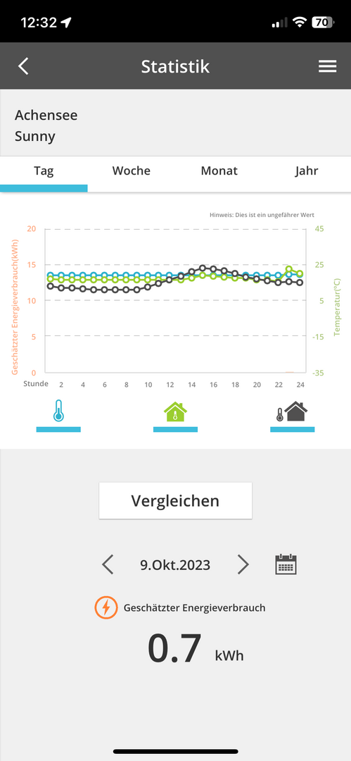

Mich würde auch interessieren wie ihr eure Bedarfsteurung so eingestellt habt . Und ändert ihr es wenn draußen kälter wird ?
Ich hatte an meiner Daikin auch mit der Bedarfssteuerung rumgespielt,aber effektiv war dies nicht,es dauerte teilweise mehrere stunden bis ich bei der zieltemp war.
jetzt ist sie aus,und der raum ist in ca 20mins auf zieltemp.
ohne bedarfsteuerung und ohne econo modus regelt die anlage bis 150watt runter das reicht.
klar am anfang zieht sie auch durchaus 800-900watt.Aber zum Temp halten gehts deutlich runter.
Im Sommer hatte ich noch 40% Bedarfssteuerung,das reichte auch locker zum kühlen,zum heizen bleibts bei mir auf Auto modus und gut iss.
Mal sehn vielleicht teste ich mal den Econo modus,aber wenn es da auch zu lange dauert bis er hochheizt dann bleibts aus.

Hab eine Daikin Stylish … hab lange rum gespielt .. bringt alles keine wirklich erkennbare Energie Einsparung!
Hab seit langem .. Vertikale Schwenkautomatik, Streamer, ECONO und Bedarfsteuerung alles auf Auto am laufen .. das ganze kombiniert mit dem Timer .. welcher mir die Temperaturen nachts absenkt und morgens vor dem Aufstehen anhebt ..
Klappt prima für mich J

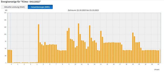

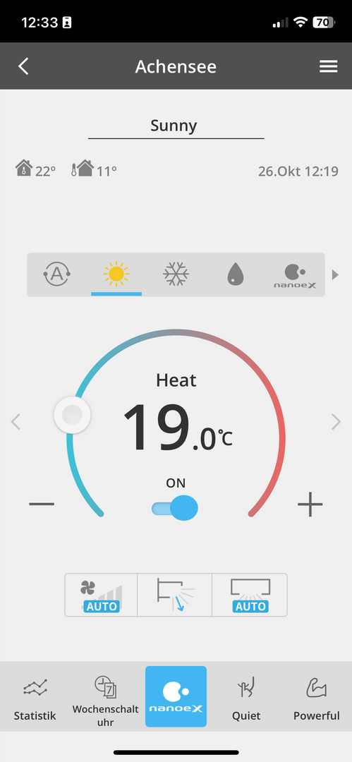

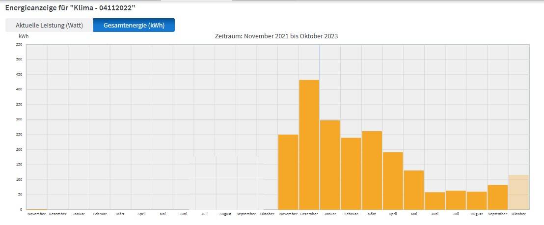

Ich habe nun die 14 Seiten sorgfältig durchgelesen. Wir haben in unserer 55 Quadratmeter großen Wohnung in den Bergen am Achensee auf 1000 Metern Höhe eine Panasonic Nordic Flagship HZ25 XKE Single Split-Wärmepumpe als alleinige Heizung installiert. Weitere Informationen zu diesem Modell findest du hier: https://www.christherm.de/luftluft-warmepumpen/panasonic-nordic-flagship-hz25-uke-und-hz35-uke/
Nun habe ich einige Fragen dazu:

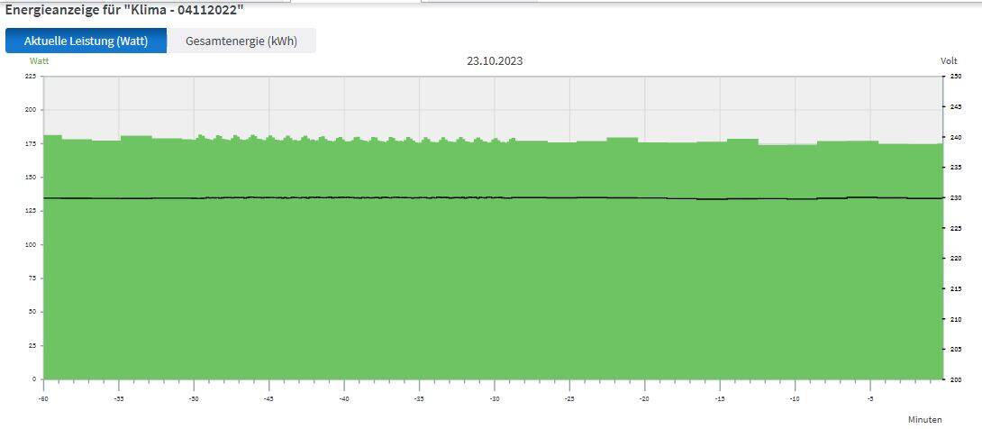

  1. Warum beträgt der Stromverbrauch im ausgeschalteten Zustand zwischen 25 und 49 Watt pro Stunde? Das entspricht 600-1000 Watt pro Tag, was recht hoch erscheint. Gibt es hierfür eine Erklärung?
  2. Der Verkäufer hat mir geraten, die Anlage nicht täglich ein- und auszuschalten, sondern sie kontinuierlich laufen zu lassen, um die Haltbarkeit zu erhöhen. Kannst du mir bitte erklären, warum das empfohlene Vorgehen ist? Besonders in der Übergangszeit, wenn die Heizung nicht den ganzen Tag benötigt wird, wäre es hilfreich zu wissen, ob es sinnvoll ist, sie ständig in Betrieb zu lassen.
  3. Gibt es bei Panasonic eine Möglichkeit, die Auswurftemperatur oder die maximale Leistung der Außeneinheit zu begrenzen? Ich habe gelesen, dass dies bei Daikin möglich ist. Gibt es vielleicht einen Eco-Modus oder eine ähnliche Funktion, die den Energieverbrauch reduziert? Ich habe weder in der Smartphone-App noch auf der Fernbedienung eine entsprechende Einstellungsmöglichkeit gefunden.
  4. Welches System wäre ideal, um die Panasonic-Wärmepumpe mit einer Photovoltaikanlage zu kombinieren und so den Energieverbrauch zu optimieren? Zum Beispiel, um bei Sonnenschein mehr Energie zum Heizen zu nutzen. Gibt es Empfehlungen oder Lösungen für diese Anforderung?
Zunächst einmal zum Stromverbrauch: Die Einheit für Energie ist Wh oder kWh, die Einheit für Leistung W oder kW. Du meinst wahrscheinlich, dass die Anlage kontinuierlich mit einer elektrischen Leistung von 25 bis 49 W läuft und daraus über 24h ein Energieverbrauch von (49Wx24h) 1176Wh oder 1.176 kWh resultiert. 49W sind tatsächlich recht viel, bekannt sind eigentlich 3-10W pro Innengerät. Bei den Daikin-Anlagen ist wohl das WLAN-Modul ein erheblicher Stromfresser. Meine Anlage mit 4 Innengeräten benötigt 14-17W. Wie hast Du den Verbrauch gemessen? Die Angaben des Geräts können recht ungenau sein.
Wenn der Standby-Verbrauch akzeptabel ist (bei Dir gibt es da offensichtlich Fragezeichen) ist es meines Erachtens schon sinnvoll, die Anlage während der Heizperiode "an" im Sinne von "Stromzufuhr zum Außengerät angeschaltet" zu lassen. Oft kann man aber über Timer die Solltemperaturen und den Modus (Heizen, Kühlen, Pusten, ...) aktivieren oder deaktivieren. Das macht natürlich Sinn.
Die Anlage gezielt je nach PV-Ertrag stärker oder schwächer heizen zu lassen, ist meines Erachtens bei normalen Anlagengrößen nicht so sinnvoll, da das Heizmedium Luft wenig Wärmekapazität hat. Natürlich werden auch Massen im Haus aufgeheizt, das ist aber sehr träge und wird nur wenig Effekt haben. Und bei normalen Anlagengrößen hast Du ohnehin nur in der Übergangszeit Überschüsse. In der Übergangszeit ist dann eben gleichzeitig wenig Heizbedarf und somit wären die Temperaturschwankungen im Haus sehr groß. Ein fertiges System hierzu gibt es nach meinem Kenntnisstand nicht, das müsste man sich selbst programmieren.
