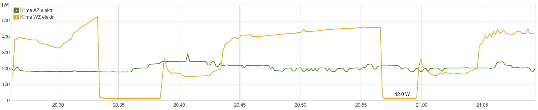

ich möchte mich hier auch mal beteiligen. Ich habe zwei Mitsubishi Multi-Split Kombis (jeweils MHZ-LN35, MHZ-LN25 und als Außengerät MXZ-2F53VG). Momentan ist ein Innengerät (LN-25) aber noch nicht angeschossen, das heißt, an einem Außengerät hängt nur ein Innengerät.
Beheizt werden ca. 130-140 qm (etwas schwer exakt zu sagen, da das offene Treppenhaus/Essbereich über alle Stockwerke geht, aber unten natürlich wenig Wärme ankommt).
Während der letzten kalten Tage haben die auch ordentlich gearbeitet. Bei den -10 bis -14 °C AT gingen hier knapp über 2 kW Dauerleistung durch. Bei Intersse kann ich gerne ein paar Graphen oder Infos zur Verfügung stellen.

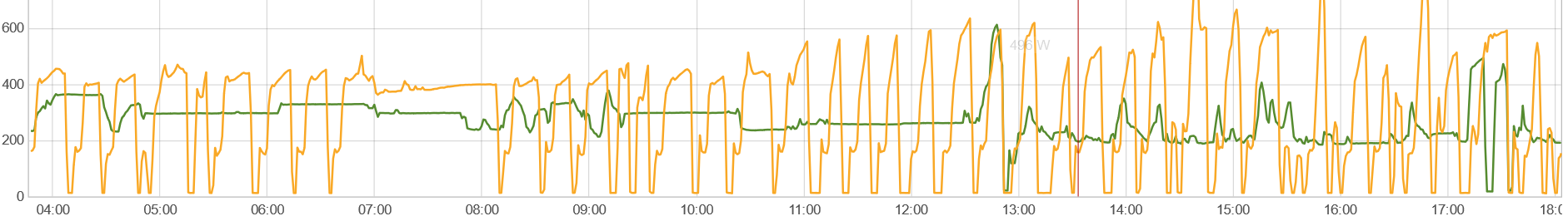

Nun ist es deutlich wärmer und die Multi-Split, bei der nur ein Innengerät angeschlossen ist, taktet ordentlich. Klingt erst mal plausibel, wird ja vermutlich auch weniger Heizleistung abgenommen.

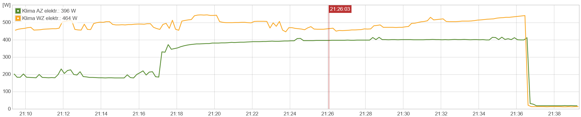

Wenn ich mir aber die Leistungsaufnahme als Graph anschaue, dann ist das doch merkwürdig:
Grün ist die Multi-Split mit 2 Innengeräten
Orange ist die Multi-Split mit 1 Innengerät
Durchschnittsleistung 2 IG (grün): 271 W
Durchschnittsleistung 1 IG (orange): 298 W
Die Anlage mit nur einem Innengerät scheint also die Leistung immer weiter hoch zu modulieren, bis sie wieder abschaltet. Dabei moduliert sie deutlich höher, als die Anlage mit zwei Innengeräten, die nicht takten muss. Im Mittel hat die Anlage mit einen Innengerät sogar einen höheren Verbrauch, als die Anlage, die ohne Takten mit zwei Innengeräten durchläuft.
Wenn ich jetzt bei dem grünen System ein Innengerät ausschalte, dann verhält es sich genau so: die Leistung wird hochmoduliert, bis die Anlage abschaltet und dann taktet sie so munter durch.
Hat jemand eine Erklärung für dieses Verhalten?

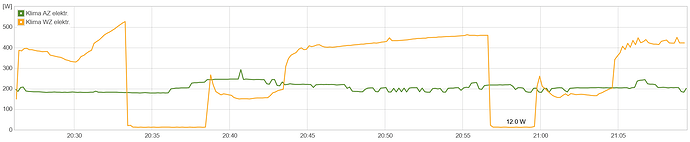

Nachtrag: Hier noch mal etwas mehr im Detail:
Die grüne Anlage hat auf ziemlich ordentliche 200 W runtermoduliert. Die gelbe Anlage (mit einem Innengerät) dreht irgendwann auf und schaltet dann ab.

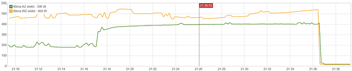

Um 21:17 Uhr habe ich ein Innengerät an der grünen Anlage abgeschaltet, daraufhin geht die Leistungsaufnahme sprunghaft nach oben und es wird getaktet:
Seltsames Verhalten, oder was denkt ihr?
(Da die Mindestheizleistung des Außengeräts laut Datenblatt bei 1.0 kW liegt, müsste der COP bei 200 W elektisch demnach gerade mindestens 5.0 sein, oder liege ich das falsch?)

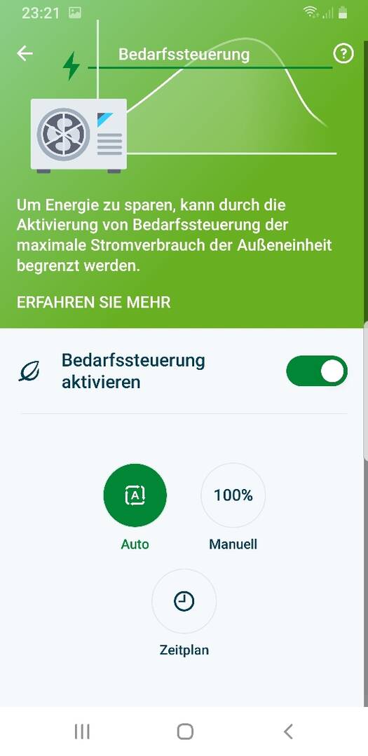

Bei der Daikin kann man die Leistung des außen Gerätes bis auf 40% abriegeln unabhängig von der Lüfter Stufe (des) der Innen Geräte(s). Ich hab aber nur ein Single Gerät denke das brauche ich nicht wirklich.
Wie geht das? Hast du Details dazu?
@jonofe kann man in der App einstellen ...da gibts den Punkt Bedarfssteuerung.. Auto ... Manuell :slight_smile: und Zeitplan.. geht dann runter bis 40% je nach einstellung
Ein sehr interessantes Feature für Leute, die auf Effizienz aus sind. Dieses penentrante Hochdrehen der Anlagen ist nämlich nicht sonderlich effizient. Besser ist es, wenn die im Leistungsbereich bis vielleicht 50-60% bleiben.
Ich glaub, meine nächste Anlage wird eine Daikin.
Zum Thema Bedarfssteuerung hatte ich schon einen Thread mit Fragen und Bildern eröffnet. Scheinbar ist das Feature recht neu, sodass es kaum Erfahrungen dazu gibt. In Meiner App kann ich nicht einen Econo Modus einstellen. Auf der Fernbedienung schon. Was mit aufgefallen ist, wenn ich über die FB Econo einstelle, steht in der App dann Bedarfssteuerung 70%. Die Frage die ich mir stelle, auf wieviel % stelle ich das Außengerät, in welcher Situation. Also bei der Nutzung von nur einem Innengerät einer Multisplit oder bei der Nutzung von allen Innengeräten. Die Daikin Beschreibung sagt: "Ist zum Beispiel eine Inneneinheit auf 80% Leistungsbegrenzung gestellt und die andere auf 50%, arbeitet die Außeneinheit maximal mit einer Leistung von 80%.

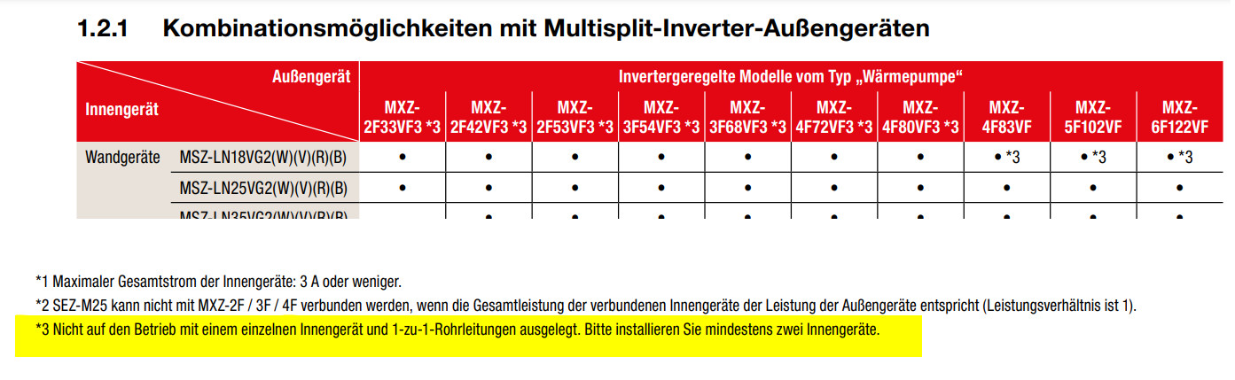

Ja, ich, achnee, es sind die technischen Unterlagen von Mitsu, die besagen ganz klar, daß das AG nicht auf den Betrieb mit 1 IG ausgelegt ist und mind. (in diesem Fall = beide) 2 IG installiert werden müssen. Das trifft auf sehr viele -um nicht zu sagen: die meisten- Multi-Splits zu und wurde hier im Forum schon öfters thematisiert.
Gruß: Win
Hi Win,
das würde es - wie gesagt - erklären. Es müssen aber nicht nur mindestens zwei Geräte installiert, sondern auch eingeschaltet sein. Ich habe diese Info aber auch mit viel Suchen nicht in den technischen Unterlagen gefunden. Hast du einen Link oder einen Verweis für mich?
Dann ist die Lösung ja vermutlich recht einfach: Ich muss das zweite Innengerät mal aufhängen.
Viele Grüße
Von 2 IG in Betrieb habe ich noch nichts gelesen, nur angeschlossen. Das wird mit der Füllmenge zu tun haben, schätze ich.
Bei Daikin z.B. steht es explizit in der Installationsanleitung, bei Mitsu nicht. Dafür aber im Planungsleitfaden, in der Tabelle mit den möglichen Kombinationen von AG zu IG.
Da haben nur die ganz dicken MXZ-AG rechts keinen *3, der besagt, daß eben mind.2 IG dran sein müssen.
Edit: Gerade erst gesehen: Die haben den *3 auch, nur steht er hier im Feld darunter. Gilt also für alle MXZ-AG!
@spilles Danke für den Auszug. Diese Fußnote habe ich tatsächlich überlesen.

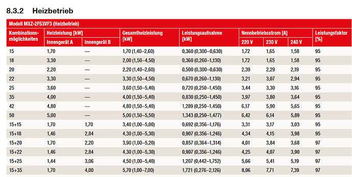

Aus meiner Sicht ist das aber zumindest verwirrend, wenn nicht sogar widersprüchlich. Bei den Kombinationsmöglichkeiten weiter unten im Planungshandbuch sind nämlich auch Kombinationen mit einem Innengerät explizit aufgeführt:
Meine Anlage mit einem Innengerät macht jedoch auch etwas andere Geräsuche (jault/heult manchmal ein wenig). Evtl. liegt das an der zu hohen Kältemittelmenge, die du angesprochen hast.
Ich denke, das muß man anders lesen. In dieser Tabelle sind Kennwerte aufgeführt, was eben rauskommt, wenn man dieses oder jenes IG betreibt. Betrieb ist also auch nur mit einem möglich, anschließen mußt aber zwei!
