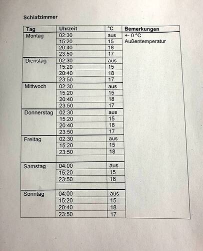

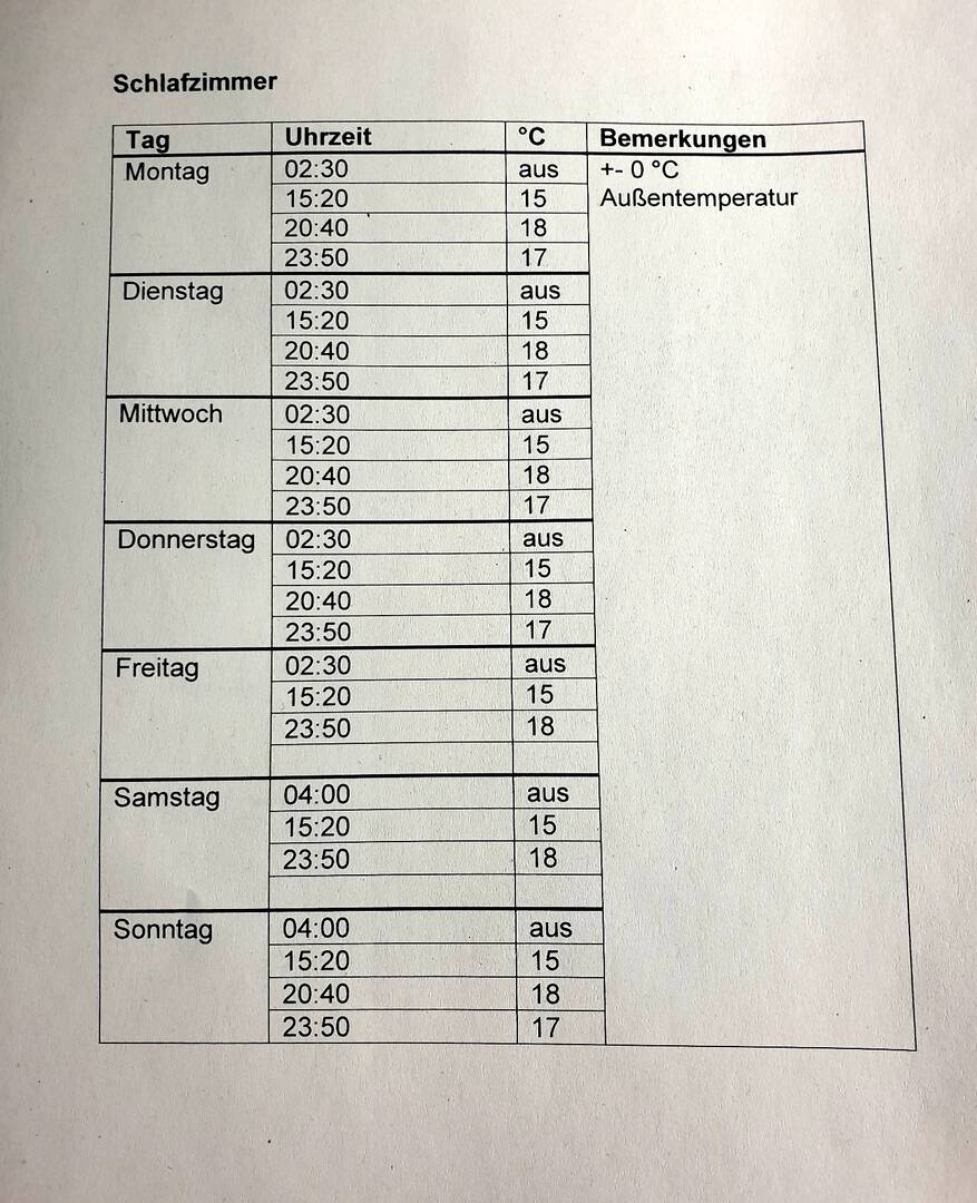

Hier mal meine Übersicht wie ich aktuell mein Schlafzimmer heize. Die Anlage überheizt die eingestellen Temperaturen um ungefähr 1 Grad.
Sonntag Abend bis Donnerstag Abend gehe ich um. 22 Uhr ins Bett und stehe um 5:00 Uhr wieder auf.
Freitag Abend und Samstag Abend gehe ich um 3:00 Uhr ins Bett und stehe um 10 Uhr wieder auf.
In der Offtime wird das Zimmer so gut wie nie betreten. Da fällt es dann langsam auf ungefähr 13 Grad runter. Die überwiegende Zeit wo ich im Zimmer schlafe sind so um die 18 bis 19 Grad. Das ganze bei Tag und Nacht um die 0 Grad Außentemperatur.
@Freak Und was ist dein Verbrauch derzeit?
Da muss ich jetzt erstmal gucken gehen, ich habe diese Anlage an einer Steckdose wo ein Wattmeter drin steckt. Das befindet sich allerdings hinter einer Luke unter der Dachschräge. Bis jetzt wollte ich da nicht wieder hin kriechen. Zumindest rede ich mir das ein, wahrscheinlich will ich den Verbrauch aber auch nicht sehen. ?
