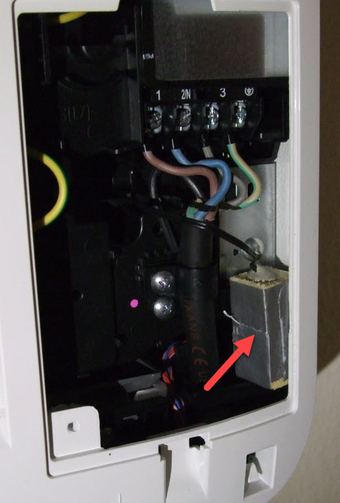

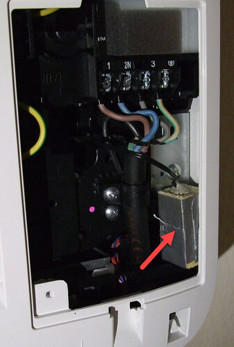

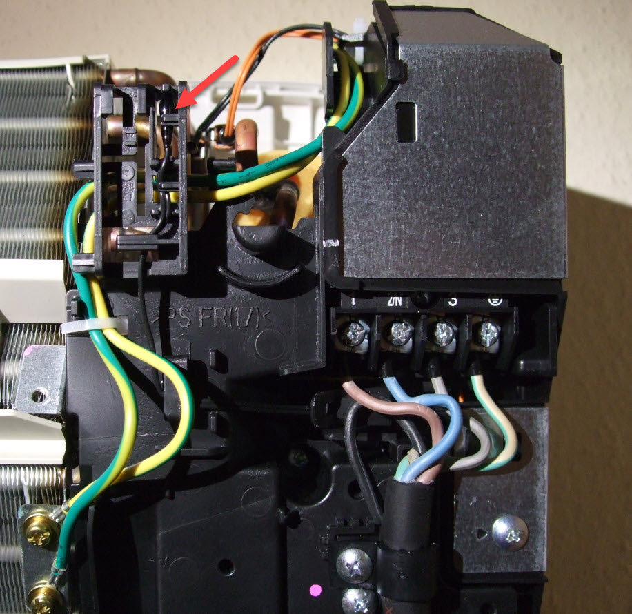

Hab das blöde kurze Takten der Anlage komplett weg bekommen. Der Innenraumsensor ist rechts in der Anlage so verbaut, dass die Zuluft drüberzieht. So reagiert der sehr schnell auf die Lufttemperatur. Weil die Luft aber über kalte Außenwand läuft, kühlt die deutlich ab. Auch ist die Hysterese der Anlage nicht sonderlich hoch.
Der Sensor war über ein vielleicht 20cm langes Kabel an der Platine befestigt. Ich konnte den recht leicht aus der Halterung rausnehmen und in Styrodur einpacken (kleiner Klotz 20x20x50 mm). Dann hab ich den unten ganz rechts an die Gehäusewand geklebt.
Im Moment funktioniert das sehr gut. Die Anlage schaltet ab und bleibt dann über mehrere Stunden aus. Das total störende kurze Takten 3min aus und 5min an und das über Stunden, gibt es so nicht mehr.
