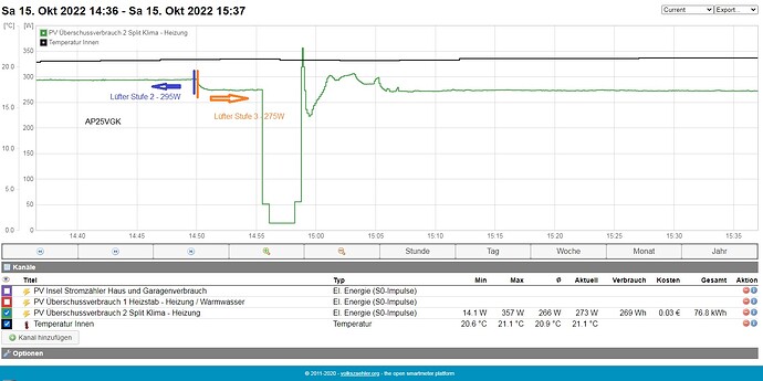

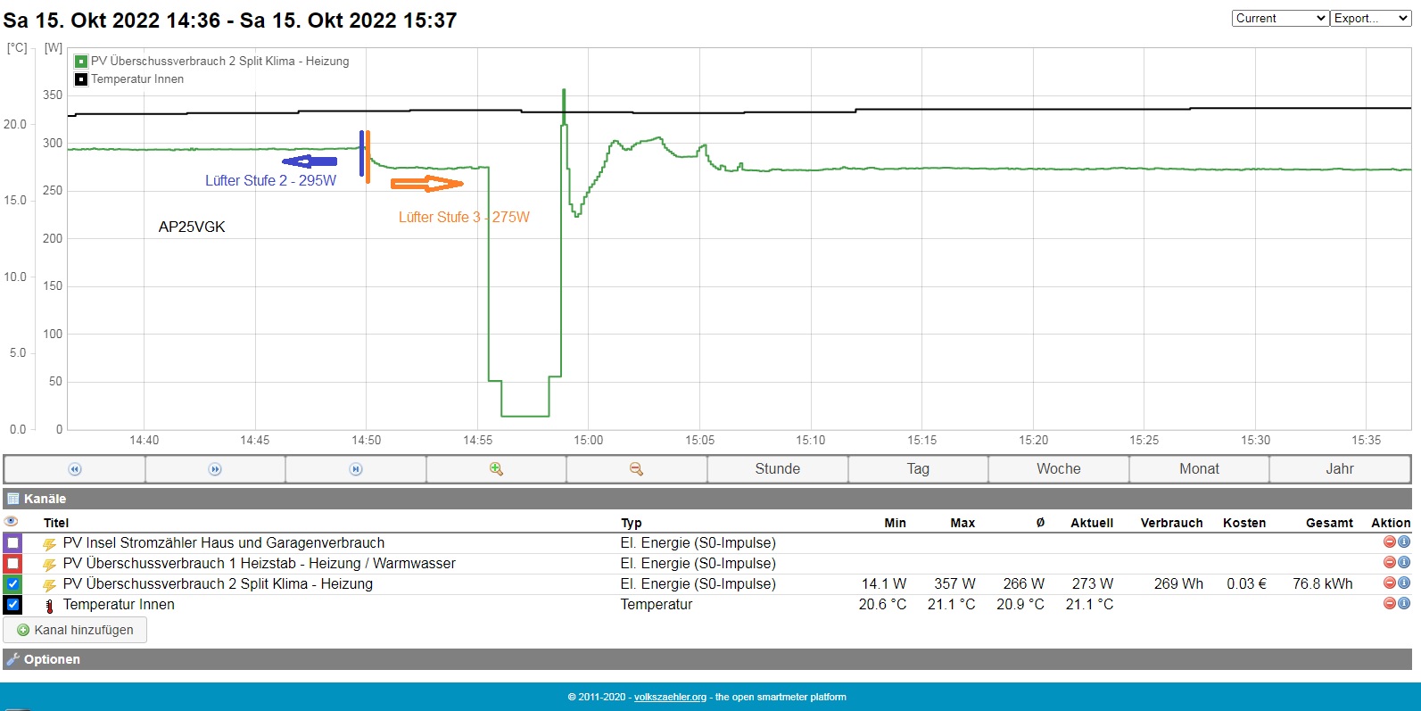

so mal die erste auswertung meiner ap25
lüfter
stufe 1 ca 305w
stufe 2 295w
stufe 3 275w
elektrische aufnameleistung
ob die effezienz besser wird kann ich mangels messmöglichkeit nicht nachvollziehen
aber interessant ist je höher die lüftergeschwindigkeit der inneneinheit desto geringer ist die aufnameleistung
Kann schon gut sein, dass die Maschine die Nennheizleistung hält und der niedrigere Stromverbrauch dann durch den höheren COP zu Stande kommt.
Fährt bei dir der Lüfter wirklich hoch. Bei dieser geringen Heizleistung kann ich bei mir auf Stufe 1-3 einstellen, es bleibt immer die niedrigste Lüfterstufe, weil das Gerät meint, mehr Lüfter würde keinen Sinn machen.
ja der lüfter dreht dauerhaft hoch
ich empfinde stufe 3 als unangenehm nicht laut aber zu krasser wind
zum glück ist die da im durchgangsraum wo sich nie jemand dauerhaft aufhält
