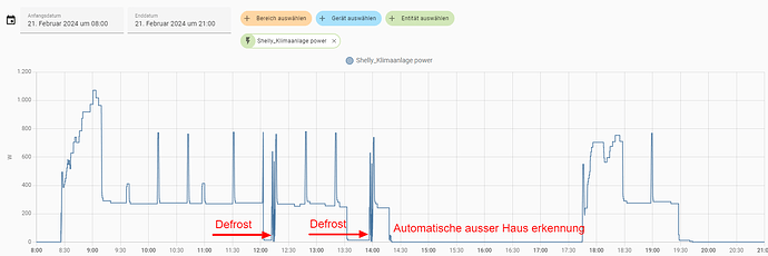

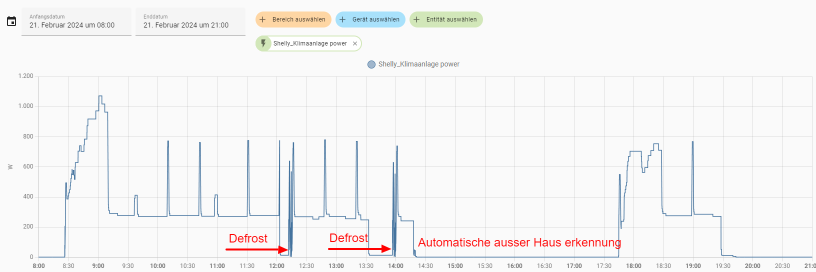

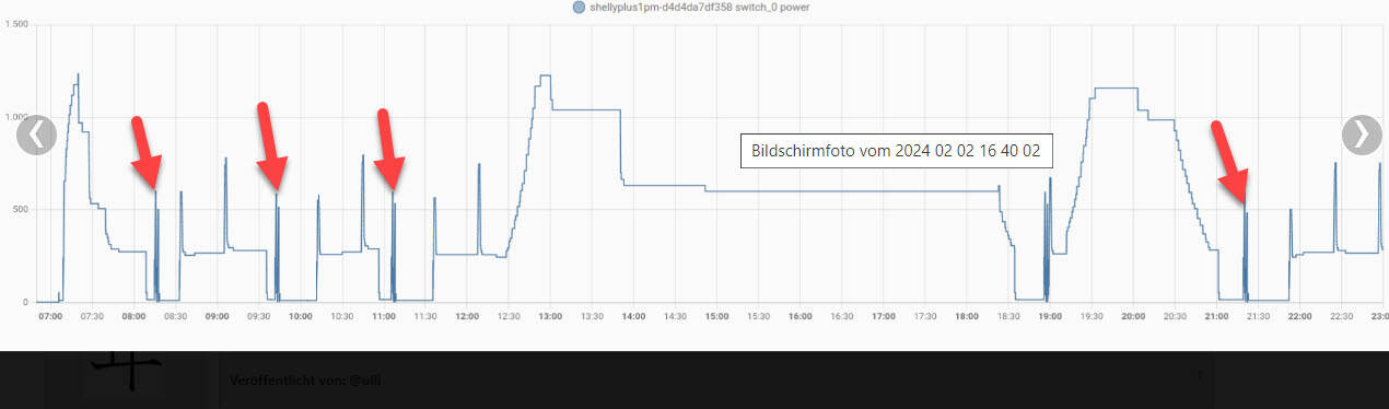

@Win ich danke Dir, Du hast doch recht, da wird ein Abtauvorgang eingeleitet, auch wenn wir über 8° hier haben, und ca. 12 bis 15 Watt in den 2-3 Minuten verbraucht, wenn ich das jetzt richtig gesehen habe. Wir waren vorhin gegen 21.17 Uhr in der Küche und haben kurz "dF" auf dem Display des Innengerätes gesehen. Das ist der Abtauvorgang. Danach schaltet dann die Anlage ab, bzw. in den Standby.
Wird vermutlich zur Anlagensicherheit so gemacht, was anderes fällt mir dazu nicht ein. Mal sehen, was passiert, wenn es wärmer ist.
@chris-n ja Du hast recht, ich hatte was anderes verstanden. Danke, ist ja jetzt geklärt.

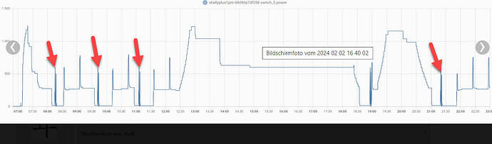

Merkwürdig. Elektrisch sieht man, dass das ein echter Abtauzyklus sein sollte, also Leistung bis 600 Watt hoch. Warum taut der bei 8 Grad ab??? Und warum macht der nach einem Abtauen dann auch noch eine Pause? Gerade da müsste doch zügig nachgeheizt werden. Erscheint mir wie ein Bug.
Du hast ja auch gleich mehrere Abtauzyklen am Tag so um 500-700 Watt, wo die Anlage danach abschaltet.
@Win Sind Abtauvorgänge, aber nicht im Abtauzyklus. Ich fasse nochmal zusammen.
Das "passiert" beim Takten, wenn der Kompressor schon 5 bis 10 Minuten steht. Aber nur, wenn der Temperatursensor in der Fernbedienung in Betrieb ist.
Eigentlich besteht überhaupt kein Grund, die Anlage bei +9° abzutauen, der Kompressor wurde auch nur durch Überschreiten der Raumtemperatur abgeschaltet. Deshalb auch noch die anschließende Pause, bis zum Wiederanlauf des Kompressors, also bis die Temperatur zum Wiedereinschalten erreicht ist.
Der Unterschied zum Takten mit Temperatursensor im Innengerät besteht darin, dass hier nach dem Abtauzyklus der Lüfter stillsteht und nicht mehr die Raumluft umwälzt. Muss er ja auch nicht, wenn die Temperatur in der Fernbedienung gemessen wird.
Und ja, das kann natürlich auch schludrig programmiert, also ein Bug sein. Man hätte die Abschaltung des Lüfters bestimmt auch weniger aufwändig und sparsamer gestalten können. Alles irgendwie schwer zu verstehen.

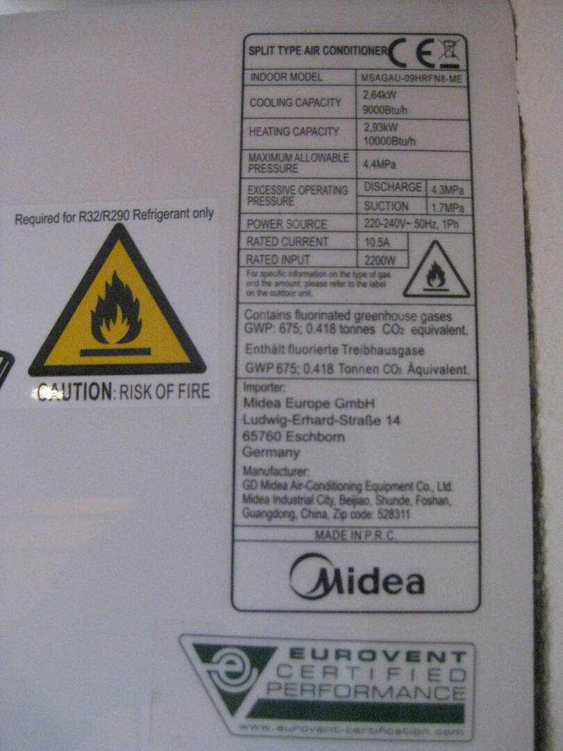

Der Eurovent certified Aufkleber prangt auch auf dem Gehäuse des Innengerätes, die Anlage ist aber nicht bei Eurovent gelistet, sondern nur die Midea Breezeless. Wohl deshalb der Preis von €540 mit Speditionsversand vom deutschen Händler.
Meinst du Innengerät? Sonst verstehe ich den Satz nicht.

Ja, natürlich. Ich meinte Innengerät, hab es korrigiert.

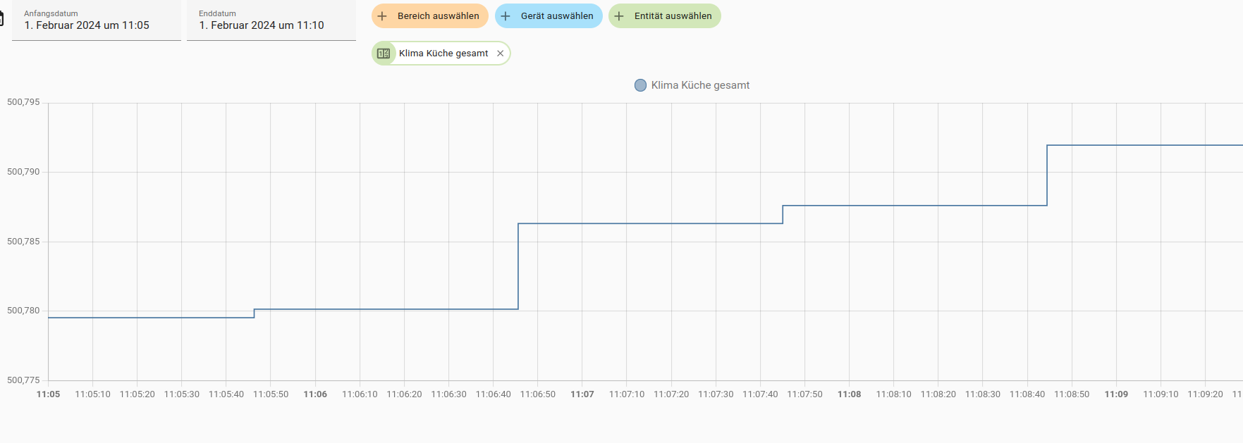

Bei mir wird die Ausblastemperatur in 5 minuten Schritte 27/7 festgehalten. Wenn ich den Tag 16.2 durchgehe ist durchgehend ohne Lücke eine Temperatur von 26 bis 30° gemessen. Das die Taktung in dieser 5 Minuten Lücke Stattfindet ist unwahrscheinlich.
Augenblicklich 4:03 läuft sie mit 164,1W und Auswurf 28°, hat seit 0:00 710W verbraucht und keine Pause eingelegt. Auswurf 0:00 bis 1:40 30° seitdem 28°. Aussentemperatur 7°.

Gelesen. Wenn ich das richtig verstehe heißt Takten kurz gefasst: Die Anlage läuft nicht unter einer bestimmten Wattzahl. Es hat mir keine Ruhe gelassen und ich habe mal bei mir intern recherchiert. Wenn ich Mist erzähle bin ich dankbar für ein Hinweis.
Ich habe mehrere warme Tage untersucht. Beim Wärme Auswurf ist alles dabei von 26° bis 50°. 26° scheint die Anlage zu lieben. Was aber nie dabei ist sind weniger wie 26°. Darauf hin hab ich die Temperatur von 20° langsam auf 18° gesenkt. Die Auswurftemperatur ist brav zurückgegangen aber nur bis 26°. Da war Schluss und es wurde bei 140watt abgeschaltet. Da ich die Anlage unzählige Male unter 140 Watt gesehen habe, auch Stundenlang, kommt mir das seltsam vor.
Könnte es nicht sein, dass sich die Anlage an den 26° orientiert und nicht an der Wattzahl? Das würde auch erklären warum ich sie einmal auch unter 100watt gesehen habe. Das sie dann bei verschiedenen Wattzahlen abschaltet könnte mit der Außentemperatur zusammenhängen. Die 26° werden bei warmen Temperaturen mit weniger, bei hohen mit mehr Watt erreicht. Abgeschaltet wird aber unabhängig der Wattzahl wenn 26 unterschritten werden.
