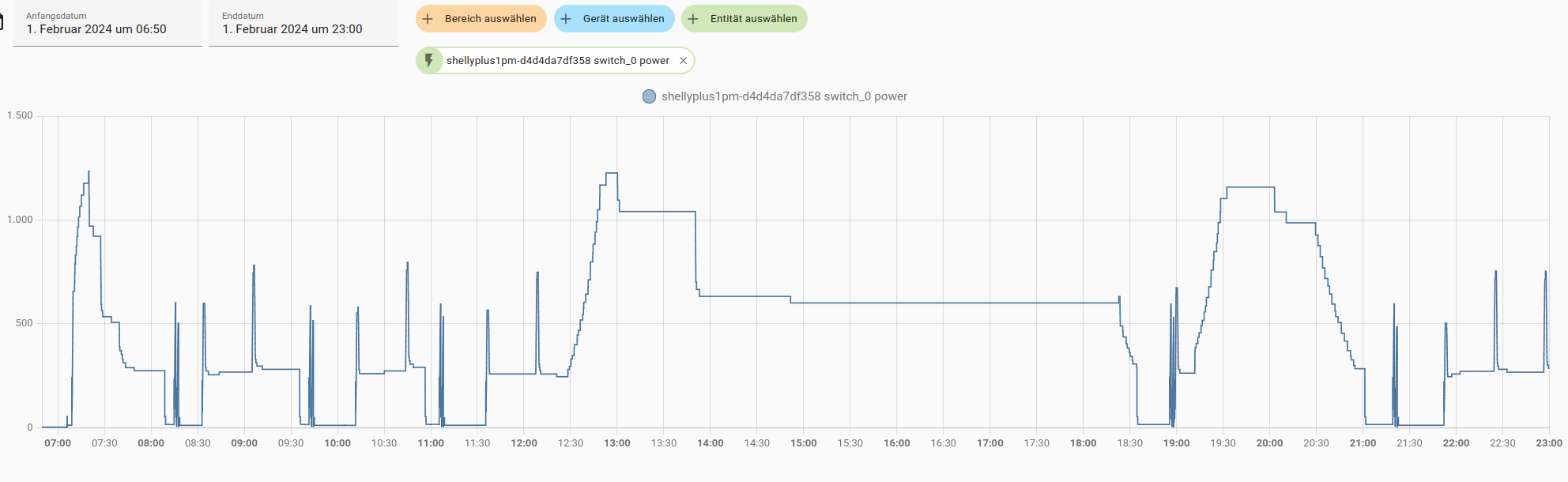

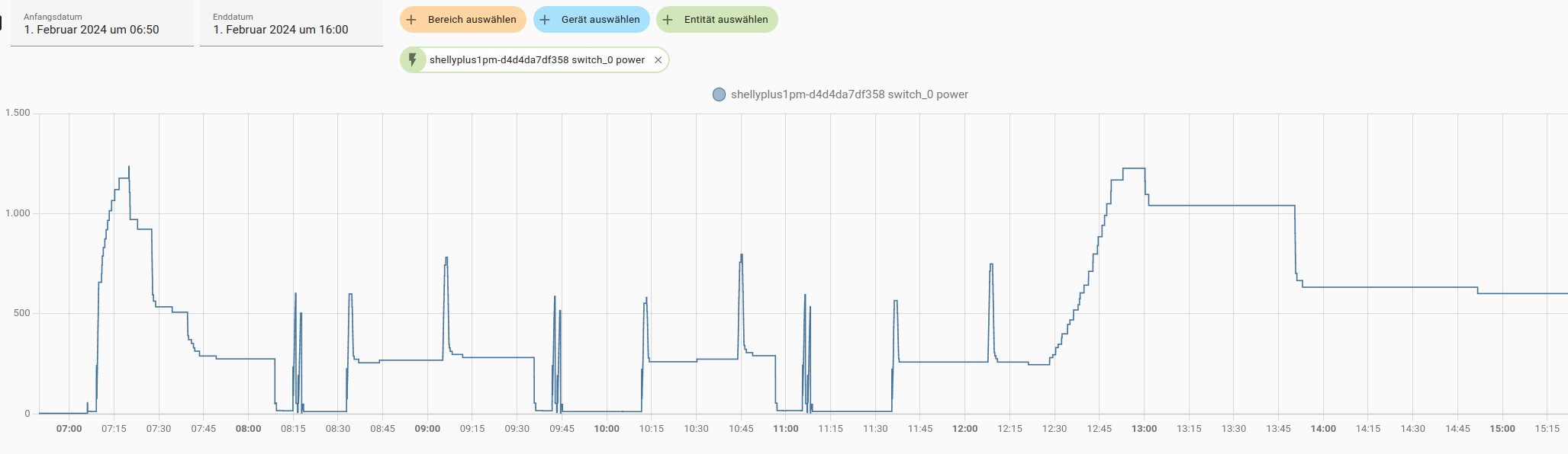

Midea Xtreme Save Pro 09
Nachdem ich nun den Halter der Fernbedienung bekommen habe, hängt die jetzt an einem Holzregal unter dem Innengerät. Temperatursensor von der Fernbedienung ist jetzt, wie bei Euch, dauerhaft aktiviert. Jetzt zeigt sich ein anderes Verhalten in den Heizpausen, also beim Takten.
Bisher lief ja der Lüfter die ganze Zeit in den Heizpausen durch, wenn auch etwas zurückgefahren. Darüber hab ich ja gemeckert, weil fühlt sich im Zug kalt an. Nun ist es so, dass der Lüfter ca. 4-10 min. nach Heizende ausgeht und still steht, bis zum nächsten Heizbeginn. Finde ich gut und ist da mitgedacht worden, da die Temperatur nicht mehr im Innengerät gemessen wird, braucht sie auch nicht mehr angesaugt werden.
Die Taktfrequenz, bei geschlossener Küchentür, ist heute deutlich auf ca. 1 Stunde gestiegen. Damit kann ich gut leben, wenn es dabei nicht zieht.
Nach dem Heizbetrieb und dem reduziertem Lüfterbetrieb mit dort 15 W Verbrauch zappelt der Stromverbrauch hoch und wieder runter auf jetzt mit stehendem Lüfter 10 W. Ist das bei Euch auch so? Der Verbrauch ist dabei minimal und zu vernachlässigen, also kein Abtauvorgang, siehe Foto.

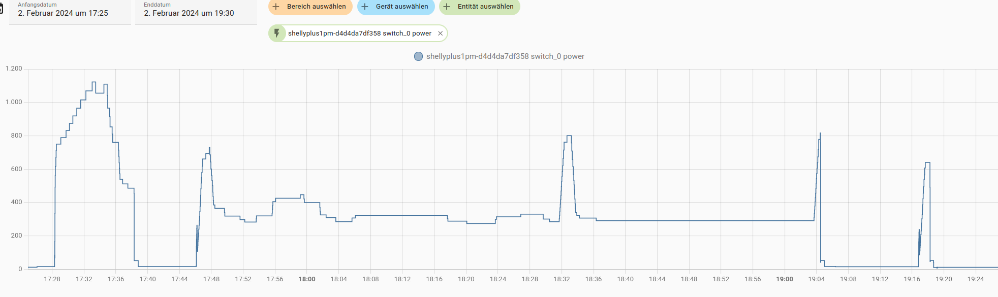

Hallo @Win
könntest Du Dir bitte das angehängte Diagramm mal anschauen. Ich bin mir gar nicht mehr sicher, ob dies Zappeln des Stromverbrauchs beim Takten wirklich so gewollt ist. Hat es gestern erst noch gleichmäßig ausgesehen, ist es jetzt nicht mehr so. Um 19 Uhr ist auch ein Zacken mehr drin und die Zeit mit laufendem Lüfter vor dem Zappeln variiert jetzt.
Ich war zufällig draußen fast unter dem Gerät an der Garage. Alles war ruhig am AG auch keine Lüfter an, dann hat es dort drin kurz Piffff gemach, als wenn ein Ventil abbläst und ein Klack Geräusch. Danach hat es leises Gebluber in den Leitungen gegeben, als wenn irgendwas nachfließt. Ca. 1 Min. später waren intervallmäßig leise Schleif- und / oder Pumpgeräusche, zu hören. Die waren passend zu den Stromverbrauchsausschlägen. Dann war Ruhe. Als ich zum Innengerät kam, stand der Lüfter, bis das Gerät dann wieder selbst anfing zu Heizen.
Dieses Abblasgeräusch am AG hab ich letztes Jahr schon einmal gehört. Hast Du eine Idee, was das sein könnte? Ich stecke in der Technik der einzelnen Bauteile nicht so drin, bzw. hab keine Ahnung, womit das zusammenhängt.
Ich schalte jetzt auf den Fühler im Innengerät um, mal sehen, ob es dort jetzt auch so läuft.
Nein, dort normales, übliches Verhalten.

Also im Normalbetrieb mit Sensor im Innengerät wird nicht abgeschaltet und gibts keinen Pfifff und Zappeln des Stromverbrauchs. Also muss es ja wohl programmiert sein. Seltsam, aber was kann es sein?
Genau diese Geräusche hat man, wenn eine Anlage abtaut. Bist du von der Außentemperatur schon im Bereich <=3 Grad?
@win nein, wir hatten es heute über 8°C. Es wird auch nicht abgetaut, das würde ja der Verbrauch angezeigt. Ist hier nur 3-4 Watt. Der richtige Abschaltvorgang ist es ja auch nicht. Dann habe ich ca. 0,5 Watt Verbrauch. Hier läuft die Anlage mit 10 Watt Verbrauch und offener Klappe, ohne Lüfterbewegung beim Innengerät und Außengerät im Standby weiter, bis sie wieder zum Heizen hochfährt.
Machen die baugleichen Remko bzw. Vivax mit Scop 4,6 das nicht auch? @Totti1001 und @lucifer-2
Stimmt, dann kann es kein Abtauen sein. Mir fällt kein Grund ein, warum die dann irgendwelche Dinge im Kältekreislauf macht. Hört sich so an, als würde das 4-Wege-Ventil umgeschaltet. Aber wozu? Bei der geringen Leistung kann der Verdichter auch nicht laufen.
Bei meinen Anlagen hab ich solche Sachen noch nicht beobachten können.
