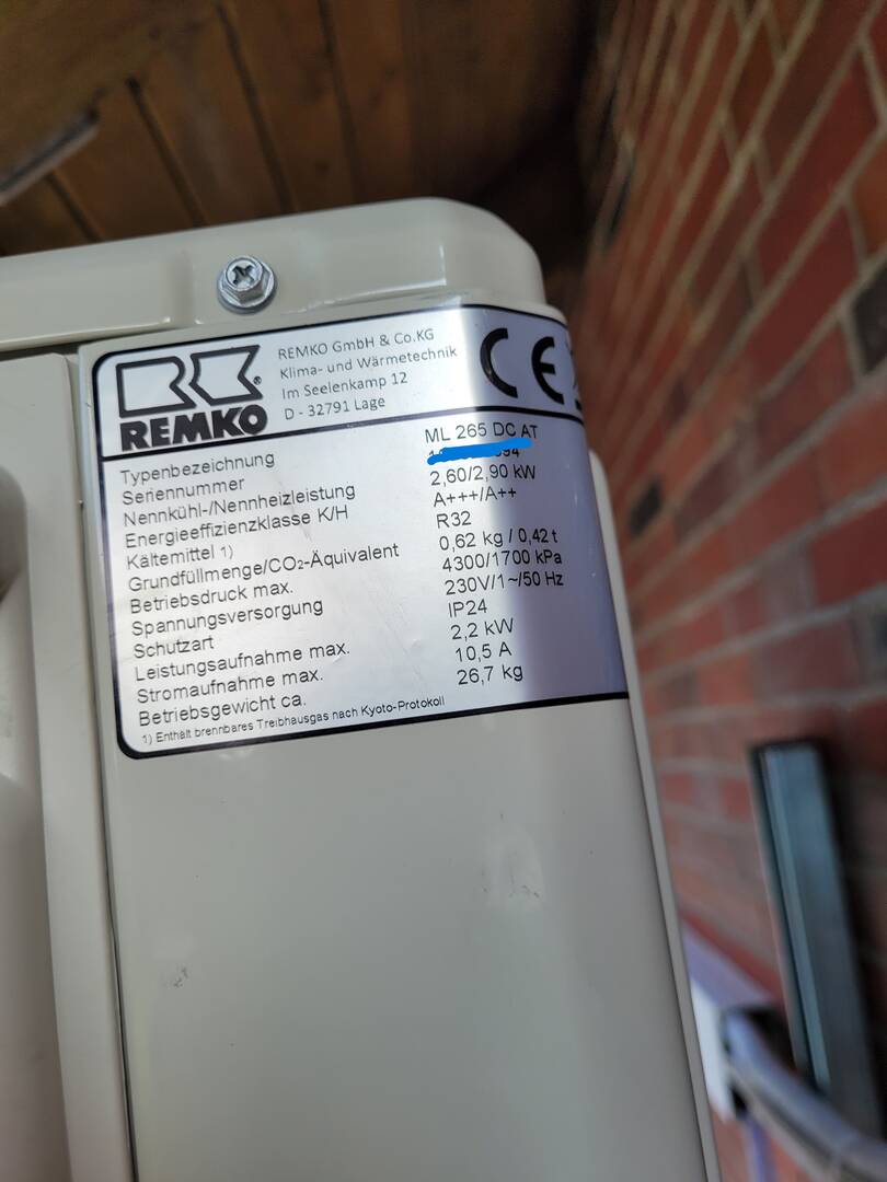

@ulli
Remko ML 265 baugleich mit Vivax R Design 9000BTU
Kühleistung: 2,60 (1,00-3,20) kW
Heizleistung: 2.90 (0.80-3.40) kW
SCOP 4.6
A+++/A++
Danke, die Remko ML 265 DC hat nur A+ bzw. Scop 4, dann gibts noch eine Remko ML265 Arktik, die auch nur Scop 4 hat. Das ganze für um die €1500. Sieht für mich schon fast unlauter aus, nicht empfehlenswert. Besser die Vivax R Design, kostet etwa die Hälfte und hat den besseren Scop. Oder gleich die Midea.
https://www.remko.de/arctic-waermepumpen/serie-ml-arctic/#c2656
Das passt allerdings nicht zum Aufkleber, auf den Bildern.

@ulli
nein ! Die alte ML Serie vor 20021 hatte einen SCOP von 4 .
Die neue Serie ab 2021 ,die baugleich mit der Vivax ist ,hat einen SCOP von 4.6.
Warum sollte da sonst von Remko A+++/ A++ stehen ?

Da hast du natürlich recht, hab die Daten mal ein wenig verglichen, SCOP ist gleich (4,6) aber leichte Unterschiede in den anderen Werten (Leistungsaufnahme etc., aber nur gering), optisch konnte ich keine Unterschiede anhand der Bilder feststellen. Was aber deutlich unterschiedlich ist, sind die Preise: Die Remko 265er kostet mehr als das doppelte von meiner Vivax Type R 9000.

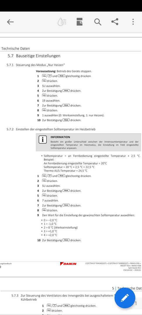

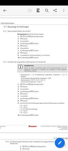

@ Lucifer
Ist das aus/von Seite 170 aus dem von Roberto2 verlinkte Daikin Wartungshandbuch für Split-Klimaanlagen 172Seiten Stand 2020-02 oder hast du hier noch eine andere Doku?
