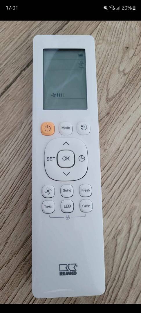

Hallo ,
wir haben zwei Klimaanlagen !
1x Daikin Perfera 3,5kW FTXM ( Wohn/Essbereich 60qm+ alle Türen auf ) " Econo+ Bedarfsteuerung auf 60%
1x Remko ML 265 (Schlafzimmer 20qm + Türe auf )
Mit der Daikin sind wir komplett zufrieden ,da sie von 10 Uhr bis 20/21 Uhr komplett durchläuft .
Bei einer eingestellten Temperatur von 20.5/21°C Taktet das Gerät maximal einmal am Tag !
Nur bei der Remko komme ich noch nicht so klar !
Sie taktet relativ schnell !
Obwohl 22°C eingestellt sind , zeigt der Sensor schnell 27°C an
Lüfter ist auf Stufe 3 von 3
Der Kompressor steigt am Anfang schnell auf 900Watt und pendelt sehr sehr langsam runter auf 300 Watt!
Bis der Verdichter runter geregelt hat , schaltet das Gerät wieder aus :frowning:
Haus ist von 1969
Fenster ca 15 Jahre alt
Hohlschicht ist gedämmt
Hat die Remko denn irgendwas in Richtung Eco-Taste oder Leistungs-Reduzierung? Oder Silent? Ich denke, da kannst du nur viel herumexperimentieren, ob du den Regler noch irgendwie sanftmütig stimmst. Wenn gar nichts hilft, hilft vielleicht eine Dämmung des Sensors.
Warum habt ihr eine Remko gekauft? Naheliegend wären doch 2 Daikins gewesen.
@win
Die Remko hat keine ECO Taste .
FollowME hat sie auch
Im Silent Modus taktet die noch mehr .
Allein die App von Remko ist eine Zumutung inklusive 139€ Wlan Stick
Da es aber eine Midea Klimaanlage ist , hab ich mir einfach einen Midea Stick (25€ Ebay) besorgt und zack funktioniert auch :slight_smile: /p>
Sensor habe ich jetzt gedämmt (Kautschukband)
Warum Remko ?
Es war meine erste Klimaanlage die bei mir eingebaut worden ist :(.
Danach war ich etwas schlauer und hab mir einen Kältetechniker selbst gesucht ,der die Daikin für mich eingebaut hat .

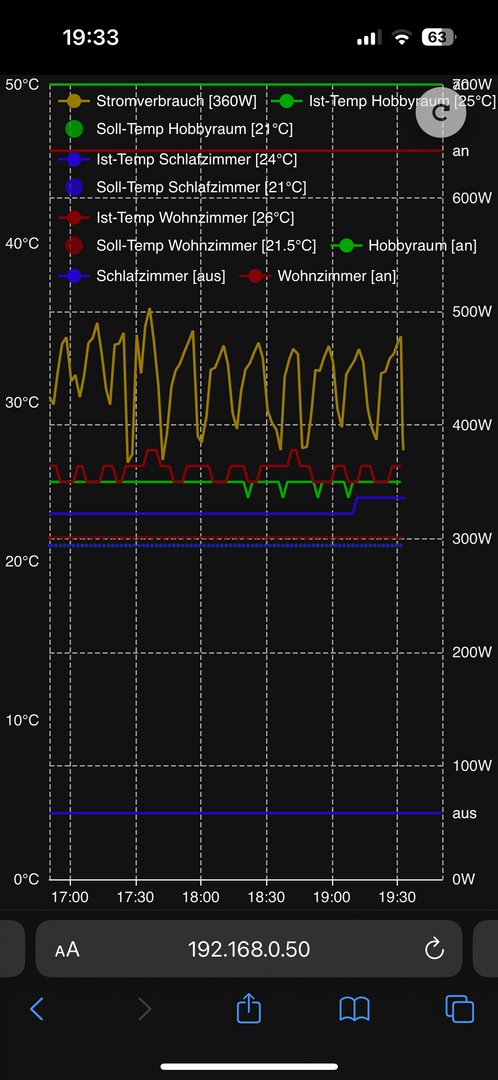

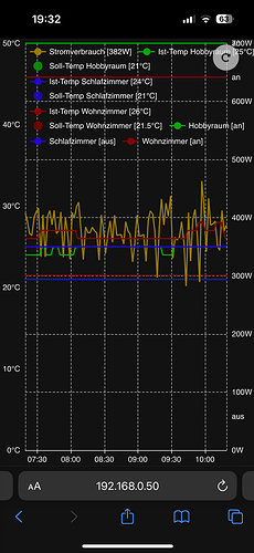

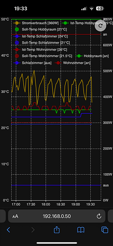

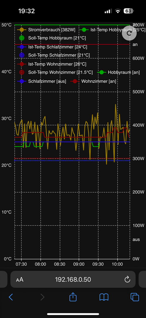

habt ihr evtl eine Ahnung, warum meine 3MXM52 mit Perfera 2kW IG so stark im Verbrauch schwankt? Ich habe es eher selten, dass ich dort mal einen glatten Graphen habe.
die Geräte stehen auf Heizen, Gebläse immer auf Auto, nix schwingt (da wird meine Frau verrückt) und die Bedarfssteuerung steht auf 40%.
Sieht doch gut aus eine Schwankung zwischen 300-450 Watt bei 3 Innengeräten. Da wird ja geregelt, also permanent Soll und Ist verglichen und danach mehr oder weniger Leistung abgefordert. Dein Räume werden da einfach schwanken. Das geht schon damit los, wenn du einmal die Tür aufmachst und jemand durchläuft. Oder je nachdem, wie viele Leute im Raum sind. Oder Fenster offen.
Auch ist es kein P-Regler, sondern ein PID-Regler. Der kann also z.B. auf kleine Veränderungen auch mal mit größerem Leistungssprung reagieren, um möglichst schnell wieder nachzuregulieren.

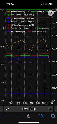

@win Danke! Zu manchen Zeiten ist der Graph nur extrem glatt und ich hatte das Gefühl, dass dies eigentlich besser wäre.
Wenn so ein Inverter in einem effizienten Bereich moduliert, ist alles gut und da bist du ja. Warum es manchmal deutlich glatter ist, würde ich mal weiter beobachten. Vielleicht erkennst du ein Muster oder eine Ursache.

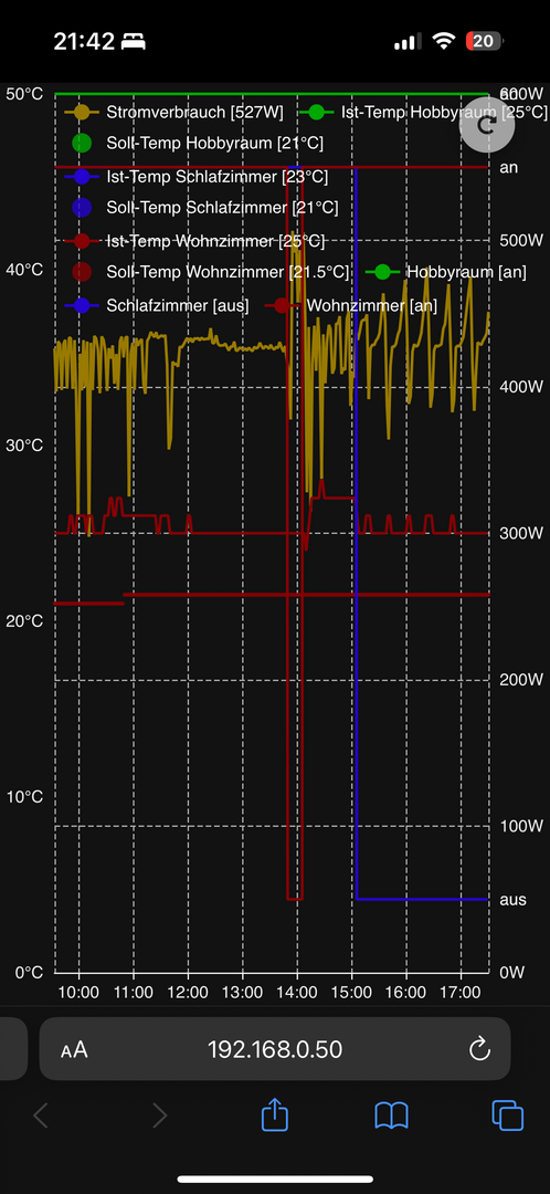

Heute spinnt meine 3MXM52 wieder extrem. Taktet ständig und springt von "komplett aus" auf 2 KW Verbrauch und geht nicht mehr runter. Die vergangenen Tage und Wochen lief sie mit 400-600 Watt durch je nachdem wie viele Innengeräte an waren. Ich hatte bisher immer die Bedarfssteuerung auf Automatik. Ich habe jetzt mal die Bedarfssteuerung deaktiviert und jetzt lief sie immerhin mal etwas länger auf 990W bei 1,4°C Außentemperatur. Jetzt schlagartig wieder 2,35 Kw. Keine Ahnung was das sein soll. Ich habe sie auch schon komplett vom Netz genommen und neugestartet.
Ich habe zwar eine andere, aber schlau werde ich aus meiner auch nicht immer. Mal reichen 17° für 20° Raumtemperatur, heute muss 21° einstellen…bei gleichen Außentemperaturen… mal läuft sie durch, mal macht sie plötzlich 1 Std Pause…
@win
Sensor Dämmen hat nichts gebracht !
Hab jetzt dauerhaft Follow Me an und die Fernbedienung hängt hinterm Bett an der Wand recht unten .
Gerade so , das die Klima noch die Temperatur von der Fernbedienung empfangen kann :slight_smile:
Funktioniert so perfekt !
Ich kann jetzt per App die Remko an aus machen und nach einer Minute bekommt die Klima die gemessene Temperatur !
Bei mir war die dauerhafte Follow Me Funktion per Tastendruck (4-5 Sekunden) auf "Turbo" eingeschaltet .
