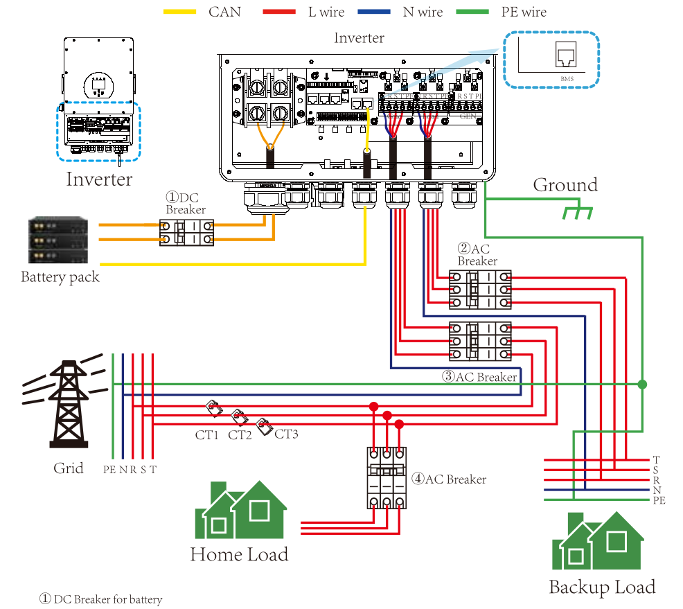

wie habt Ihr ihn gemessen? Ich hab' 3 Stromwandler verwendet und messe an AC Ausgang-Seite des WRs (nutze nur Netzparallel). Auf der Skizze : bei der AC Breaker 3.
Ich bekomme einen Stromwert pro Phase von ca. 0,8A. Wie viele Leistung ist es in diesem Fall?
P=U x I x cos phi
U - 230 V
I - 0,8 A
cos kannst du also 1 annemehn
Naja so einfach ist es nicht, mein 12k hat bei no bat 0,6A pro Phase, gemessen mit der Zange.
Würde bedeuten es sind 138 Watt. Und dann noch x 3?
Cos Phil ist bei so einem WR bei niedriger Leistung wird unterirdisch sein, dazu kommt noch der Drehstrom, da war doch was mit Wurzel3, oder nicht? :face_with_monocle:
Effektiv sind es ca. 40 Watt im Standby insgesamt für alle 3 Phasen, also kann man sich denken, wie der cos phi in dem Zustand ist…
die 40W (gesamte Leistung aller 3 Phasen) passen besser. Ich kontrolliere die Cosphi heute Abend mal.
dann muss mit 400V gerechnet werden, nicht mit 230V
Wofür? Die Leistung wurde hier im Forum schon mehrfach gemessen.
Wenn Akku dran ist un der WR nichts macht, dann ca 120-150 Watt Verbrauch, wenn Akku ab (no Batt), oder Register 80,(Switch off) dann ca. 35-45 Watt Eigenverbrauch.
