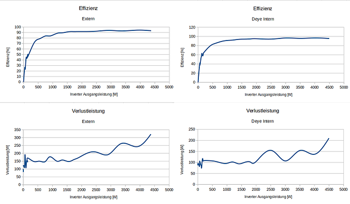

Exakt die Meßwerte die ich auch ermittelt habe, aber mit kalibrierten externen Meßgeräten. Anzumerken wäre noch das der StandBy Modus (35-45W) nur dann aktiviert wird wenn kein Akku aktiviert ist. Und selbst dann zieht der Deye immer noch aus dem Akku. Daher habe ich im BMS der Akkus deren MOSFETs deaktiviert, also die Akkus wirklich getrennt. Und dann ergeben sich die besagten 35-45W. Die größten Stromverbraucher im Deye sollten die angezogenen Relais sein, sprich die am AC Sternpunkt am Ausgang, also vor LOAD+GRID+GEN und wenn benutzt die Relais an GRID+GEN. Alle diese sind Stromfresser und müssen im Normalbetrieb aktiv eingeschaltet werden.
Der EU Wirkungsgrad bezieht immer nur auf die Wandlungsverluste zwischen DC PV Leistung zu AC Wechselstrom Ausgangsleistung mit ein. Niemals die Wandlungsverluste aus dem Akku oder ähnliches. Nur so kann man mit diesem Wert Hybrid- mit String-/Wechselrichtern vergleichen. Desweiteren meine ich das aus Sicht der Chinesen es legitim ist die Meßwerte des zu testenden Produktes durch das Produkt selbst ermitteln zu können.

Der mittlere Wirkungsgrad wird schon stimmen.
Der WR muss ja nicht 24/7 im optimalen Wirkungsgrad arbeiten, dh wo er das nicht tut, frisst der Energie und das ist vermutlich die meiste Zeit.
Wenn der Deye nur am Netz hängt, wären das rechnerisch 1.051,2 kWh/Jahr (120W * 24h/Tag * 365Tage/Jahr). Muss der Deye was tun, kommen zusätzliche Verluste dazu. Ich denke also, dass deine Werte stimmen.

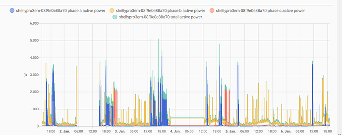

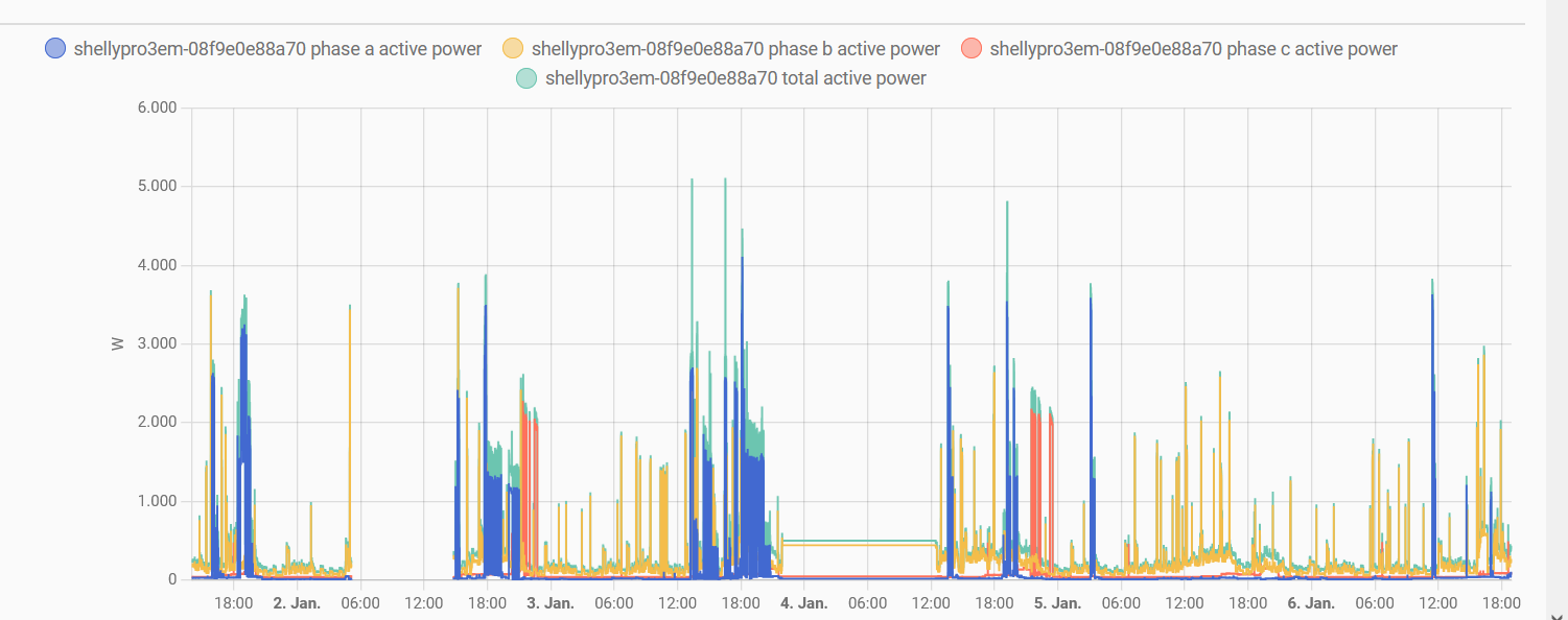

Ist dein Lastprofil ungefähr wie meins 16h (Heizung oder Solartemiepumpe, Spitzen durch Kühlschrank und der Kleinscheißrest). und dann 8 Stunden Party ( TV Hifi Kochen Waschen Trocknen Licht)?
Mach mal bitte wenn Du Zeit hast eine Aufnahme nur Akkubetrieb
PV Ertrag ist glaube ich ein eigenes Thema --- Frage meinerseits folgt demnächst
Am besten Foto abends nach Party von -Zähler -Akku -Deye Werte -Shelly Werte
das gleiche dann mittags nach der Arbeit...dann 8 Party machen .... letzte Fotos machen ---- und dann mal alles vergleichen (vielleicht unterschlägt ein Gerät ja was) und dann Wirkungsgrad berechnen zu den lastabhänigen Zeiten.
Die 16h wo wenig Verbrauch wird ,
und die 8 Stunden wo viel verbraucht wird.
Wenn der 12K so gut wandelt wie der 8K und es keine Kurvenverschiebung gibt müsstest Du 16h lang nur 350 Watt/h bezogen haben.

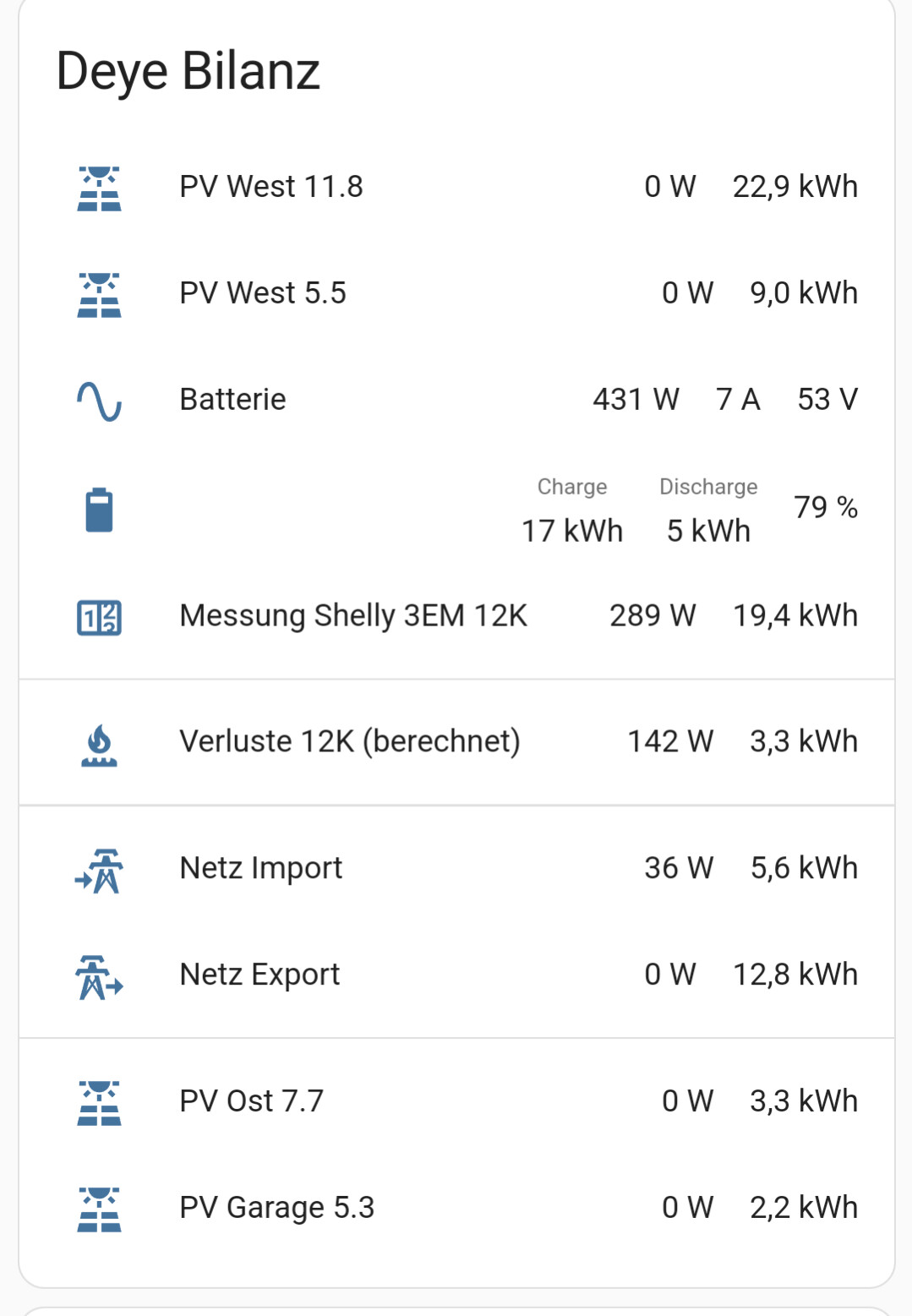

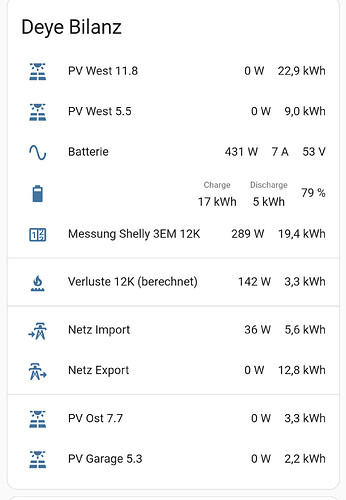

Hier ein Screenshot bei 8.5kW PV und 8kW Akku Laden (max. 150A).
Hier der Betriebsmodus der für viele wahrscheinlich kritisch ist. Batterie voll und der Deye sorgt dafür dass es (fast) keinen Netzbezug gibt.
Dafür werden aus der Batterie 431 W gezogen. 289W kommen aber nur aus dem Deye raus (Verlust: 431-289=142W). Das entspricht einem Wirkungsgrad von 67%.
Bin mir nicht sicher ob man jetzt jeden einzelnen Betriebszustand auseinander nehmen muss.
