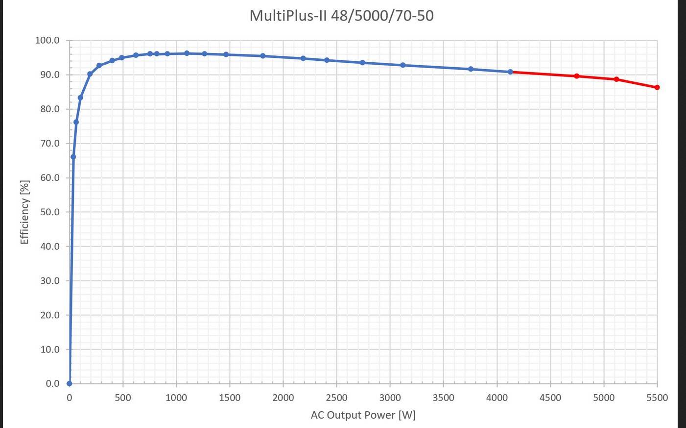

@voltmeter wi immer, 22W *3 = 66W beim 3000... wenn ich sehe was Victron dazu schreibt im Datenblatt, sollte der 11W haben, also gemessen doppelt so viel, bei 5000 stehen 18W, der etwa auch das doppelte? Wären ja dann 36W * 3 =108W ???
Was mich viel mehr abgeschreckt hat, der MP2 5000 kann bei 25°C 4000W liefern, bei 40°C sind es nur noch 3700W... wenn man so die Werte von den YTern hört, werden die Teile doch recht warm und auch jammern einige über den doch recht hohen Netzbezug trotz Akkunutzung. Schlechte/langsame Regelung???

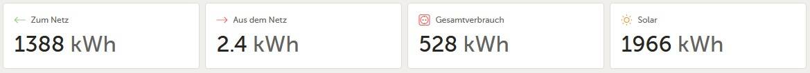

Was die angeblich schlechte Regelung angeht, kann das eher nur an der Nutzung eines viel zu langsamen Energymeters liege. Bzw nutzen einige überhaupt keinen Energymeter sondern nur einen IR Auslesekopf am Zähler vom Netzbetreiber.
Ich habe einen Netzbezug von 2,4KWh im Monat. Von langsamer Regelung kann man hier eher nicht sprechen.
Eigentlich liefert der Multi 4200Watt, einphasig wird er auf 4000Watt abgeregelt (Schieflast). Ich hatte bisher noch nie die Situation dass meine 3 Multis beim E-Autoladen abgereglt haben, auch nicht im Sommer. Aber ich teste das gerne nochmals für dich nach, was drei Multis leisten.
Und was der Eigenbedarf von 3 3000er Multis angeht, kann ich dir nur die Infos von Lukasba Anlage zeigen. Mach das mal mit einem Deye nach bei so einer geringen Last.
Meine 3 5000er haben bei 4012Watt Last einen Verlust von 170 Watt.
Ein Deye 12K liegt da schon bei ca. 300 Watt Verlust.

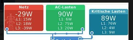

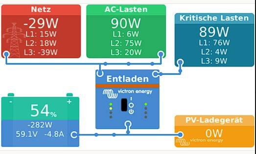

Das obere Bild sagt mit 132W Verbrauch und das untere 244W die nirgens auftauchen, also wohl die Verluste sind.
Beim unteren Bild mit der Akku Leistung passt auch nicht, 52,5V*79,9A sind bei mir 4'184.25‬W
AC-Lasten oben, da kommt bei mir 101W raus und keine 90W Was stellt der da dar?
Das Obere Bild Zeigt:
89Watt Verbrauch + 90 Watt Verbrauch + 29 Watt Einspeisung = 208 Watt.
Aus der Batterie kommen 282Watt, dann hat er bei 282Watt aus dem Akku 74Watt Verlust.

Was auch dieser Grafik entspricht

sorry, dem kann ich nicht wirklich folgen, das ergibt bei mir 101W Verbrauch, selbst wenn jede Phase jetzt in der Nachkommastelle ein max. erreicht, können es max. 3W werden und keine 11W.
Mit den Akkuwerten könnte passen mit runden und eine weitere Kommastelle.

OK, rechnen ist nicht deine Stärke.
29 Watt gehen ins Netz, 90 Watt AC-Lasten und 89 Kritische Lasten, das sind in Summe 208Watt.
282-208=74

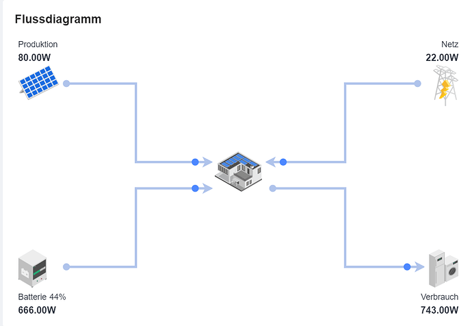

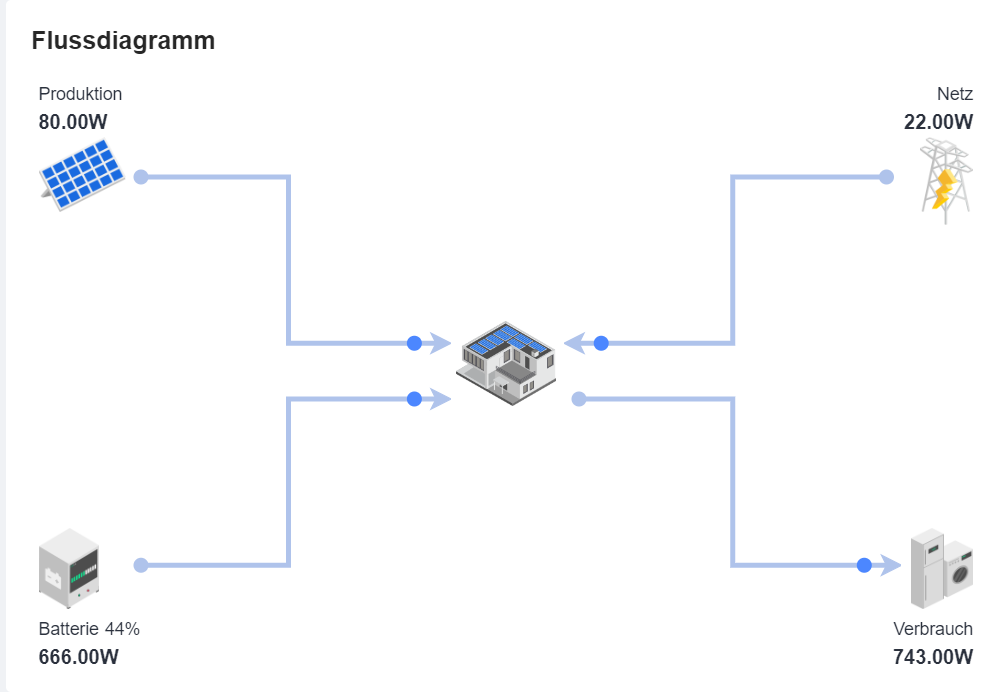

mein sun5k spuckt im POrtal ähnliche Werte aus
Der Mist bei dem Deye ist doch der seeehr miese Wirkungsgrad bei geringen Lsten, also z.B. 12h Nachts.
Auf die Anzeige vom Deye geb ich überhaupt nichts, ein blankes Schätzeisen.
Und ja, ich hab auch den 5k Deye 1ph. Nur das der Akku Nachts unverhältnismäßig viel abgibt im Vergleich zu meinen vorherigen Sparvarianten mit deutlich kleineren Geräten. Da lohnt das Messen garnicht.
Aber wenn der Nachtverbrauch kein Problem ist, ist der Deye hübsch ... außer das ich mir, ohne Zusatzlüfter, bei 5kW von den Modulen, die Finger dran verbrenne. Ist aber auch so ein Zeichen für den Wirkungsgrad.
