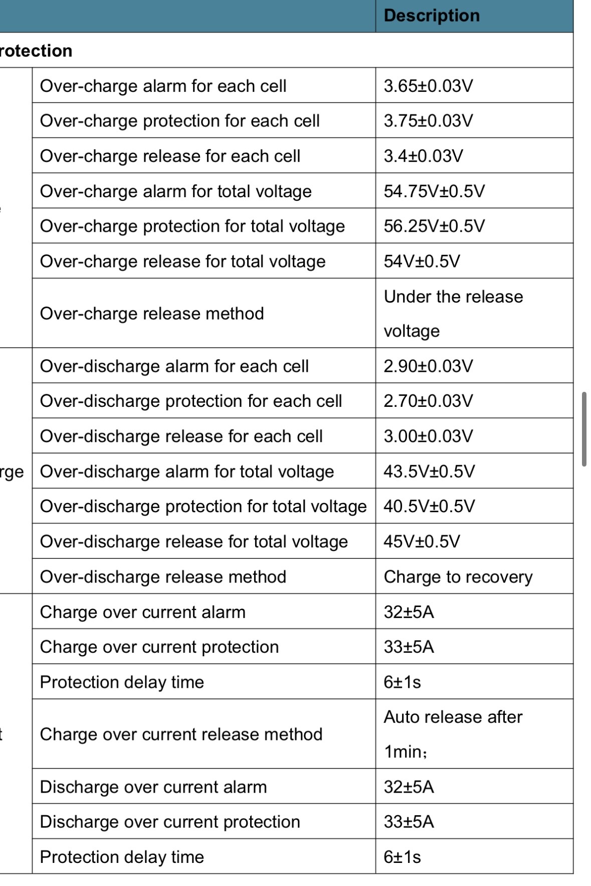

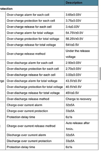

Hab nochmal nachgeschaut, das BMS schaltet tatsächlich erst bei 3,75v Zellspannung ab.
Voll laden ist bei meinem Akkus selbst mit relativ geringem Strom nicht möglich. Oberhalb von 50V fangen die Zellen plötzlich an heftig zu driften. Vorher lag die Zelldrift be 4mv/7mv.

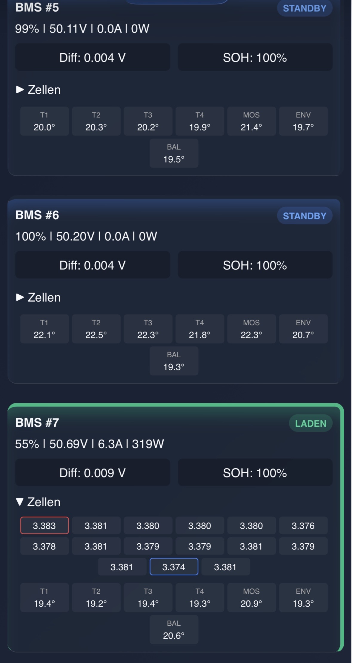

Kann mich bis jetzt nicht beschweren, bis jetzt sind alle 10 Batterien unauffällig. Hab aber auch noch kein Top Balancing gemacht. Lade gerade alle Zellen bis 3,420V auf, was ca. 97-100% SOC laut BMS wäre. Der Zelldrift ging nie über 0,020V bei 6,3A Ladestrom. Hab aktuell noch keine Möglichkeit die Batterien zu entladen, deswegen will ich sie noch nicht ganz voll Laden.
Die Batterien standen aber auch schon 2 Wochen mit eingeschaltetem BMS rum, vielleicht wurde in der Zeit schon einiges balanciert.

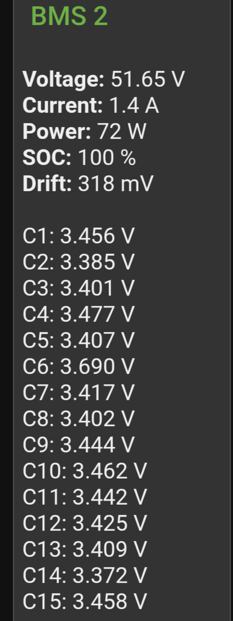

Nochmal zum Drift der Zellen. Ich werde ein BMS retournieren. Die Zelle 11 fällt bei Entladung schnell unter 2,8V und tiefer. Bei der Ladung kommt sie nicht hinterher - augenscheinlich läuft das Balancing der einzelnen Packs nicht gut. Bei dem aktuell sonnigen Wetter kommt die Zelle 11 des ersten Packs kaum über 3,35V. Zelle 14 war kurzfristig bei 3,7V. Ich habe die Ladezielspannung des MPPTs reduzieren müssen.
Denke auch darüber nach, aber das wären 4 von 10 bei mir. Balancing passiert gefühlt nicht. Nach mehreren Tagen kein millivolt besser. Ich hab jetzt wieder angefangen, den speicher zu nutzen und es fehlen so 25% der Kapazität. Schreib mal wie die retoure läuft.
Ich befürchte es wird mir sehr geringem Strom passiv balanciert.
Ich hatte aus der Ferne immer wieder das Ladegerät ein geschaltet und bei Zelle 6 > 3,6V aus geschaltet. (z.T. 300mv Drift) Nach einigen Stunden war die Drift jeweils erheblich geringer.(50mv)
Ich hatte dann zum Motorrad laden gut 1kw mit 20A verteilt auf meine 3 parallelen packs gezogen und mit der Sonne nachgeladen - nun setzte die drift an Zelle 6 später ein.
Ich werde versuchen die nächsten Tage die Spannung der Packs hoch zu halten, damit Top-balancing läuft.
Falls es klappen sollte, muss ich die Packs leer fahren. Dann darf nicht das Phänomen von waterkant auftreten.

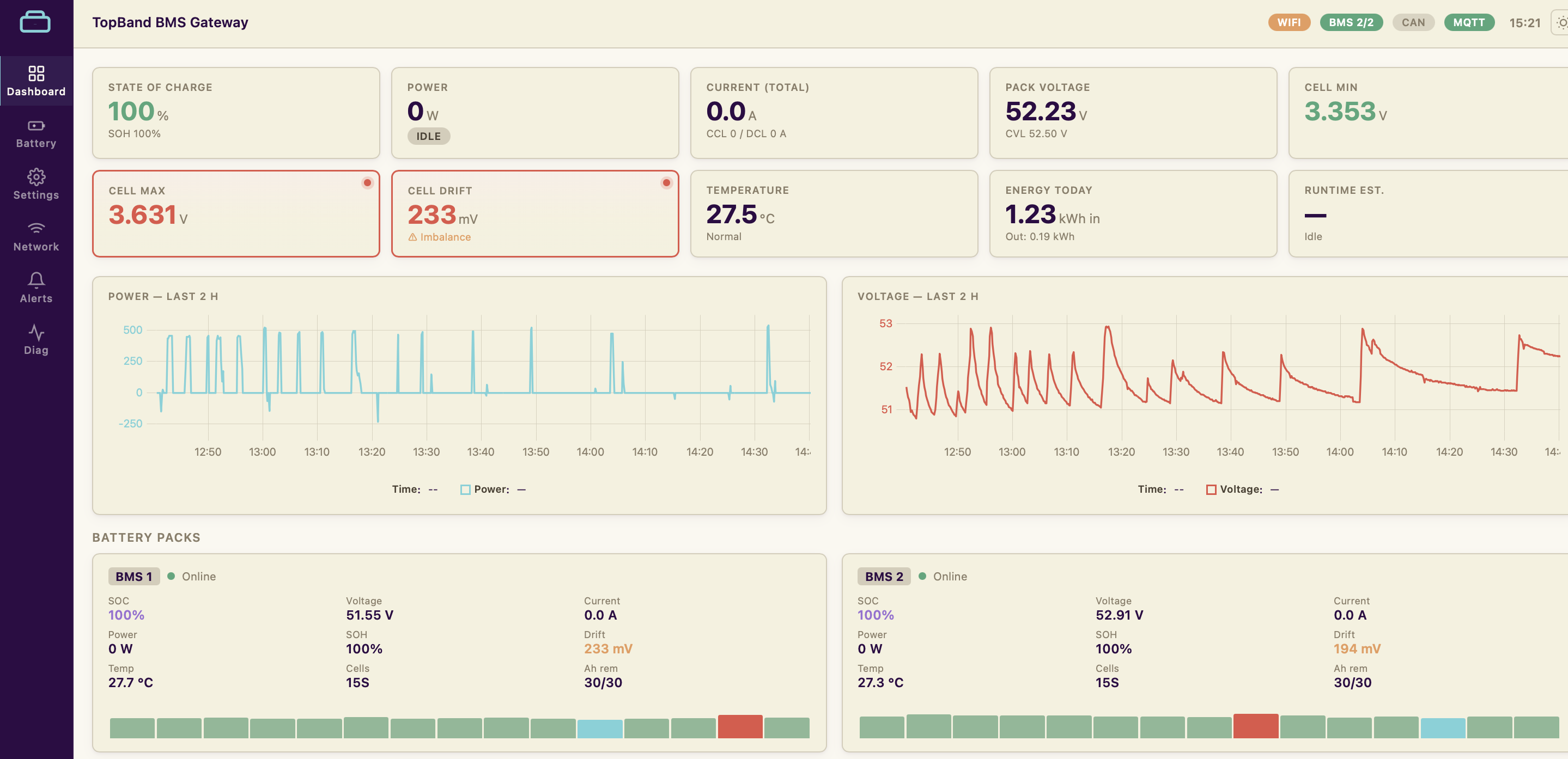

ich habe das TopBand BMS Gateway (u.a. für die EET Akkus) von Grund auf neu geschrieben; vom ursprünglichen Arduino-Sketch hin zu einer modularen ESP-IDF-Firmware für den ESP32-S3. Es liest TopBand-LiFePO4-Packs weiterhin über RS485 aus und stellt die Daten per CAN für Victron-/Pylontech-/SMA-Wechselrichter sowie für MQTT Broker (Home Assistant) bereit.
Die Version ist als Public Preview draußen – sie läuft bei mir produktiv an einem 3-Pack-System, ich gebe sie aber erstmal zum Testen und für Feedback frei, bevor ich die finale 3.0 tagge.

Habe die V3.0 Preview in ein neues ESP32-S3-RS485-CAN eingespielt, angeschlossen - und was soll ich sagen –> es lief direkt! Vielen Dank für die Arbeit. Habe mal testweise die gleiche Version in die Lilygo Platine eingespielt - diese hat sich in endlos reboot loops aufgehängt.
Das UI gefällt mir sehr gut, erstaunlich schnell für den kleinen ESP Chip.
Update nach 1 Taq: Die Weboberfläche ist nicht mehr erreichbar, die CAN Seite läuft problemlos weiter

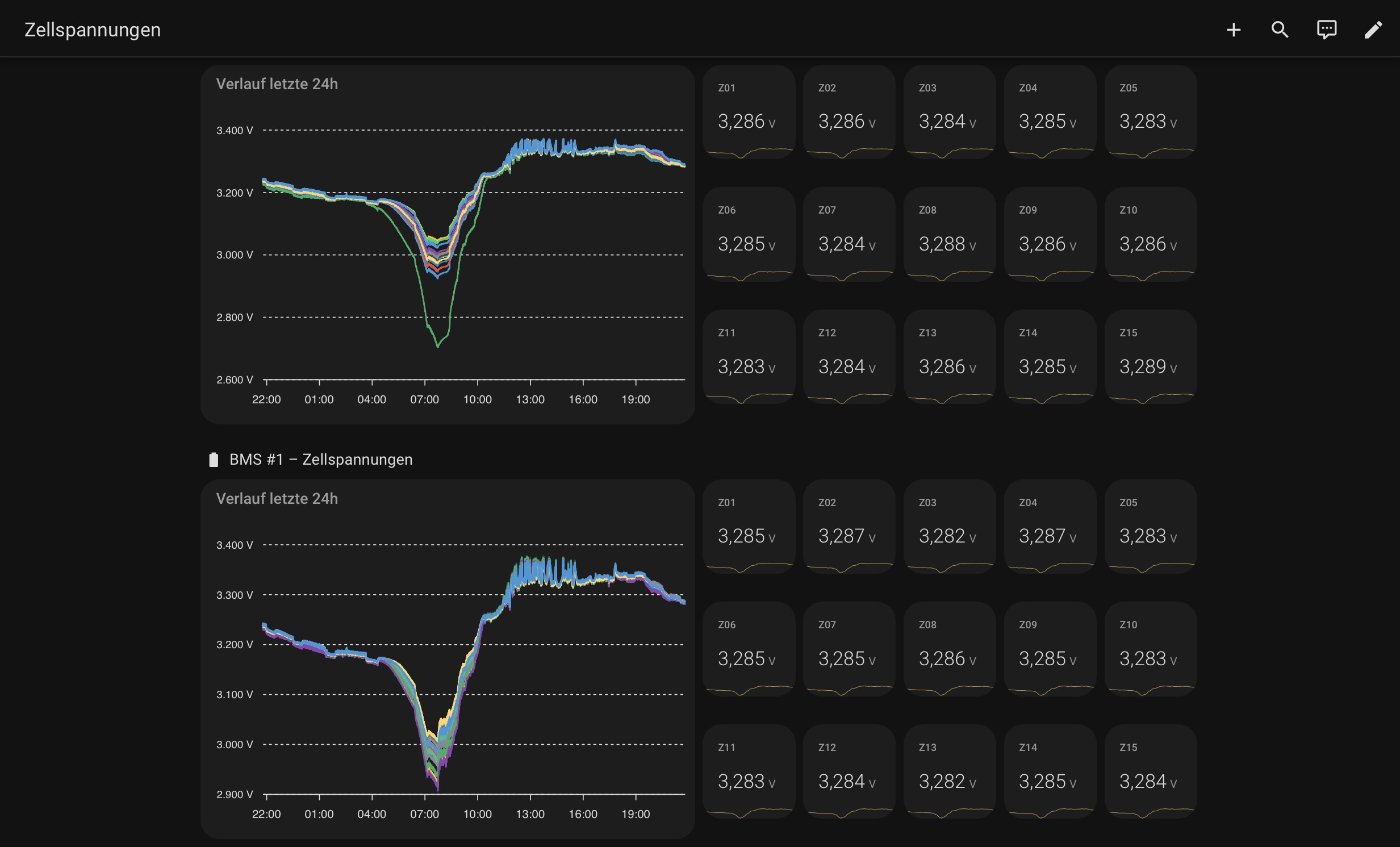

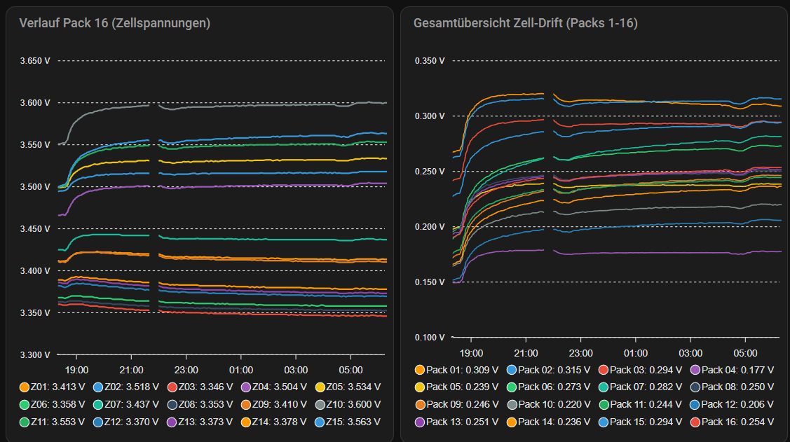

​ich wollte mal ein Update zu meinen EET LiFePO4 48V (1,44kWh) Akkus dalassen, von denen ich mittlerweile 16 Stück seit letztem Jahr im Betrieb habe. Vielleicht erinnert sich der eine oder andere: Ich hatte damals zusammen mit atomi das ursprüngliche Tool auf GitHub aufgebaut (die Idee für den Waveshare ESP mit CAN und RS485 kam damals von mir :wink:).
​Nachdem ich das alte Tool jetzt knapp ein halbes Jahr ohne MQTT-Anbindung laufen hatte, bin ich vor 24 Stunden auf das neue Tool von Waterkant umgestiegen.
​Mein Fazit zum Waterkant-Tool bisher:
  • ​Performance: Läuft deutlich schneller, flüssiger und bisher absolut zuverlässig. Echt top umgesetzt, danke an der Stelle für die Arbeit!
  • ​Installation: War anfangs ehrlich gesagt etwas "komisch" bzw. holprig (mit PowerShell, Python-Installation, ESP-Tool und dem Flashen), aber am Ende hat alles geklappt.
  • ​Home Assistant: Ich schicke jetzt alles auf Zellebene via MQTT rüber – das funktioniert absolut genial. Ich habe mir da ein schönes Dashboard gebastelt (siehe Screenshots im Anhang).

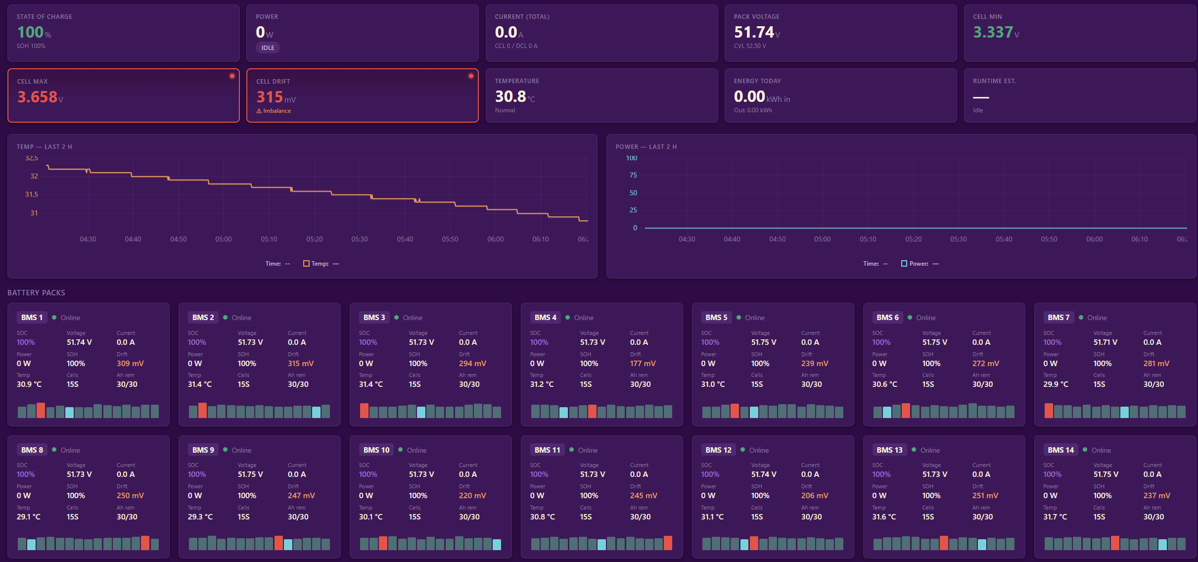

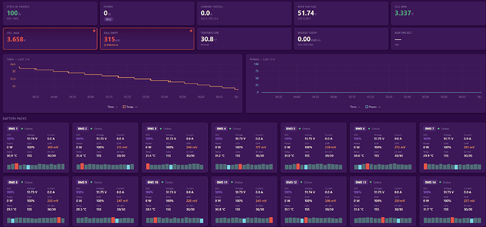

​Zum eigentlichen Problem: Massiver Zelldrift (Top & Bottom)
​Obwohl die 16 Packs an sich relativ gut laufen, habe ich massive Probleme mit dem Drift der Zellen – und zwar sowohl im oberen als auch im unteren Kapazitätsbereich.
  • ​Normaler Betrieb: Ich habe im System ein Cap bei 51,5 Volt gesetzt. Höher laden meine 6 MPPT-Laderegler die Akkus leider nicht. Bei dieser Spannung geht zwar kein Akku in Störung, aber die Zellen driften teilweise bis zu 300 mV auseinander! Die höchste Zelle kratzt dann schon bei 3,65 V (OVP-Grenze), während die niedrigste noch bei müden 3,35 V herumdümpelt.
  • ​Aktueller Balancing-Versuch: Seit gestern Mittag habe ich die Solaranlage abgeklemmt und die Packs ins Top-Balancing gezwungen. Sie hängen jetzt an einem Labornetzteil, das sie dauerhaft auf 51,7 Volt hält.
  • ​Das Problem: Nach nun gut 24 Stunden sehe ich leider noch überhaupt keine Besserung oder Bewegung bei den Spannungen. Der interne Balancer scheint extrem langsam zu sein oder kommt einfach nicht hinterher. Ich werde das jetzt noch ein paar Tage so laufen lassen und weiter beobachten, bin aber skeptisch.
​Im Anhang findet ihr einen Screenshot von einer exemplarischen Zelle sowie die Gesamtübersicht aus meinem Home Assistant.
​Thema Garantie / Hersteller
​Ich hatte die Akkus letztes Jahr direkt in Köln abgeholt. Wie ich zwischenzeitlich gesehen habe, hat die Firma ja sowohl den Namen als auch den Geschäftsführer geändert. Das Thema Garantie/Gewährleistung kann ich mir also vermutlich abschminken, weshalb ich das jetzt softwareseitig oder durch langes Balancing in den Griff bekommen muss.
​Fragen an die Runde:
  1. ​Habt ihr bei den EET-Packs ähnliche Erfahrungen mit so heftigem Drift (300 mV) gemacht?
  2. ​Wie lange hat das Top-Balancing bei euch gedauert, bis der interne Balancer (der vermutlich nur mit ein paar Milliampere arbeitet) spürbar etwas ausgerichtet hat?
  3. ​Gibt es Empfehlungen für optimierte Settings im Waterkant-Tool, um dem Drift im Alltag besser entgegenzuwirken?
