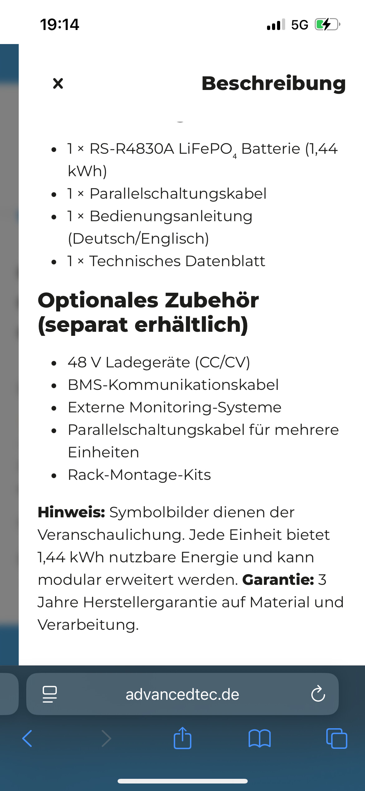

Da wäre das von der Kapazität her besser:
Allerdings steht bei dem für 99 in der Anleitung was von einem Control Modul.
Für den Huawei gibt es auch so eine Kontrolleinheit.
Ob einer der beiden direkt verwendbar ist ohne Kontrolleinheit geht daraus leider nicht hervor.
So wie ich das lese sind die für 99€ mit eigenem bms . Neu . Mit Garantie und direkt einsatzbereit.
Das Ein Preis von 70€ je KWh

Wo liest Du denn ‘neu’? So wie ich das sehe, sind das Gebrauchtgeräte aus der Industrie, vielleicht schon mit ein paar 1000 Ladezyklen?
Auch den genauen Typ des BMS kennt man nicht und seine Einstellmöglichkeiten/Schnittstellen. Bin bei sowas immer vorsichtig.
Neue Marken-Zellen sind inzwischen so günstig, dass sich das vermutlich kaum lohnt.
P.S. Gut, bei kleinanzeigen steht ‘neuwertig’ - hmmm und ‘originalverpackt’.
In der anderen Anzeige steht davon nichts…
Also bei anderen Produkten steht dabei wenn es gebraucht ist und hier steht 3 Jahre Garantie
Also würde ich mal davon ausgehen dass es neu ist .
