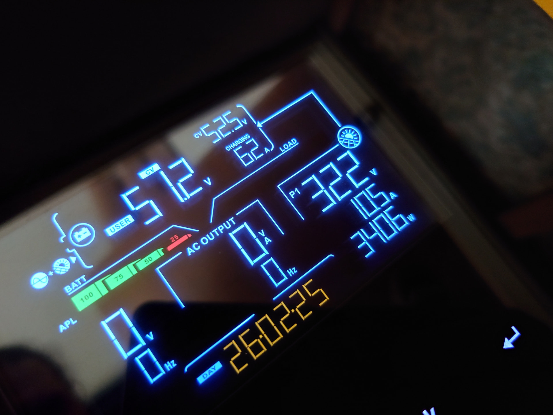

Hi Michel27, Ich habe nicht so wirklich etwas womit ich die stark belasten kann. Und der WR der dran ist ist auch nur 5.6kw. Maximum war bisher 3.4kw PV in, also 6.2A pro pack

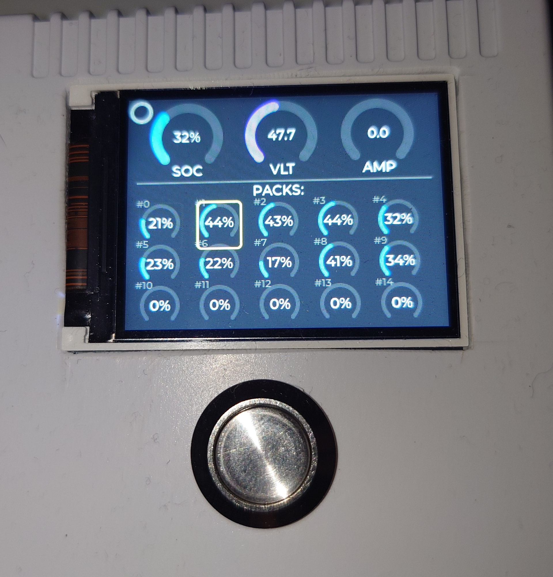

Ok, hab mir jetzt so ne Kommunikationsbox gebastelt und programmiert:
bms_comm
Wollte eigentlich was simples, das einfach die Daten sammelt und als Pylontech CAN an den Inverter weiterschickt, ohne wifi/http/etc… Ist ein bisschen ausgeartet.
Musste feststellen dass mein Inverter garnicht CAN für Pylontech nutzt, sondern nur RS485. Deswegen hats iwie so halbwegs mit einem Akku geklappt ohne Gateway, aber nicht wirklich mit 10 weils da Abweichungen gibt. Als ich Pylontech CAN schicken wollte, hab ich nur TX Errors gekriegt. Glücklicherweise hab ich die SOLTARO Einstellung ausprobiert und es hat zwar nicht auf Anhieb funktioniert, aber die TX Errors gingen weg und ich hab im Netz was zum SOLTARO CAN Protokoll gefunden und die Frames dementsprechen implementiert.
Stromversorgung von der Batterie selbst muss ich noch zu Ende denken.
Ich mach ein Paar Cleanups beim Code und lade ihn hoch, falls das einer sehen will. Ist aber kein universelles Gateway, ist schon ziemlich auf das angepasst was ich zusammengesteckt hab

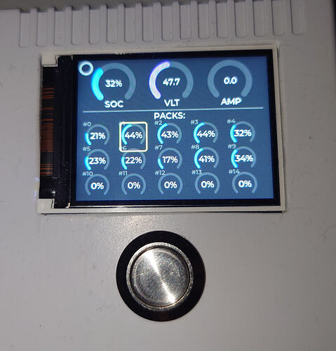

Ja, sowas ist mir auch aufgefallen. Einer meiner Packs hat eine Zelle (11) die bei Entladung sehr schnell in die Unterspannung geht, bin dabei das zu tracken und sofern das nochmal passiert mache ich einen RMA Fall auf.
hatte ich jetzt auch erlebt. Hatte auch einen jump von ~20% soc runter auf 0, 14 zellen waren bei 3.2V, eine bei 2.7V. Bei 6 von 10 packs wohlgemerkt. Ist jetzt auch der erste richtige “Cycle” gewesen bei mir, mal gucken ob das besser wird.

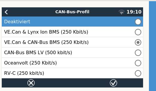

Ich habe auch 5 von og. Akkus bestellt und möchte diese mit einem Victron MultiplusII/3000 GX verbinden. Ich nutze ein LilyGo T-CAN485 mit atomi23 Topband V2.00 Master Release. Alle Speicher sind sichtbar. Die RS485 Seite funktioniert.
Ich kriege allerdings trotz mehrstündigen Versuchen den CAN Bus Teil nicht zum Laufen. Habe die Verkabelung mehrfach überprüft / modifziert einen 120 Ohm Widerstand auf der Lilygo Seite ergänzt, beide Can Ports des Multiplus GX getestet (mit und ohne RJ45 Terminator). Das Ergebnis ist leider immer gleich. Die Gateway Software zeigt mir nur “CAN FEHLER: Init”. Auf Victron Seite taucht kein zusätzliches BMS auf. Habe unter Einstellungen / Dienste / VE.Can port alle Konfigurationen durchgetestet. Welche wäre denn die richtige?
Anmerkung, nutze diverse Addons auf dem Venus OS System (serialbattery JKBMS, battery aggregator, MQTT PV, Shelly EM3 Integration). Könnte da irgendetwas Probleme bereiten?

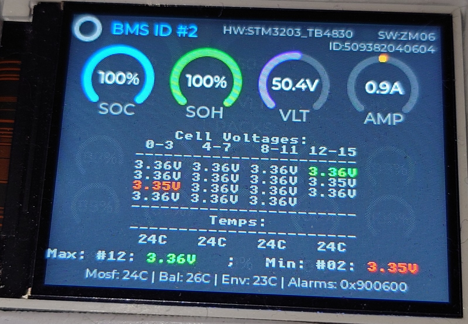

Die packs sind ganz schön auseinandergedriftet bei mir. Ich mach mal ein top-balancing die nächsten Tage.
Sind die Packs alle parallel geschaltet? Dann geht das rein technisch doch gar nicht, die Packs würden sich selbst ausbalancieren.
Sind das vielleicht zufällig die Packs, bei denen du den Sprung auf die niedrigere Spannung beobachtet hast?
Ich vermute die BMS haben sich teilweise beim Coulomb-Counting verzählt. Der Zellendrift spielt wahrscheinlich auch eine Rolle. Ich hatte mir leider nicht aufgeschrieben welche Packs die 2.7V zellen hatte, aber ich meine da ist ein Zusammenhang.
Auch habe ich beobachtet dass das BMS nichts von dem Strom merkt wenn er unter 0.5A liegt, also bei 10 packs mit 200W entladen oder laden sagt das BMS 0A Strom fließt… wahrscheinlich zählen die BMS da auch nicht den SoC mit.
Wenn ich die bis zur Ladeschlussspannung lade, sollten die BMS den SoC auf 100% resetten. Dann denke ich dass 52.5V etwas zu niedrig zum balancen ist, ich habe vor die bei 53.2V für eine Weile zu halten (ca. 3.55V pro zelle)

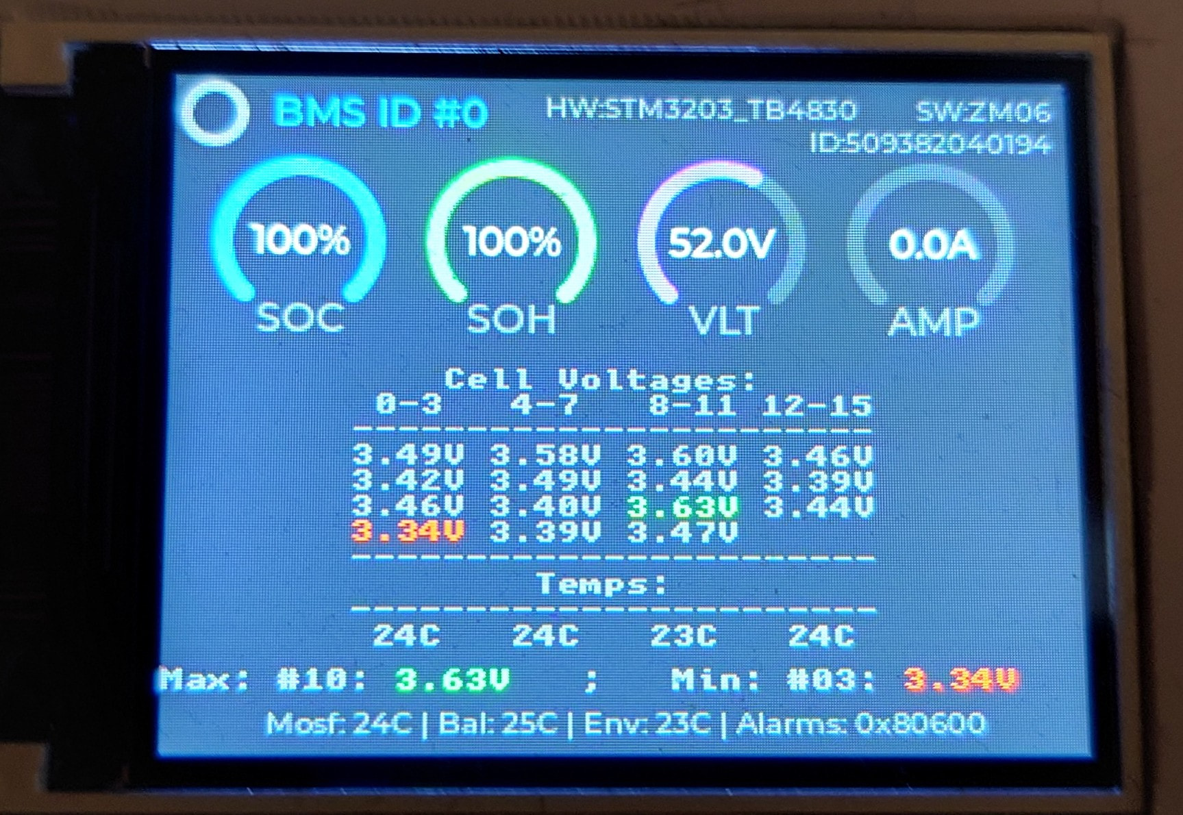

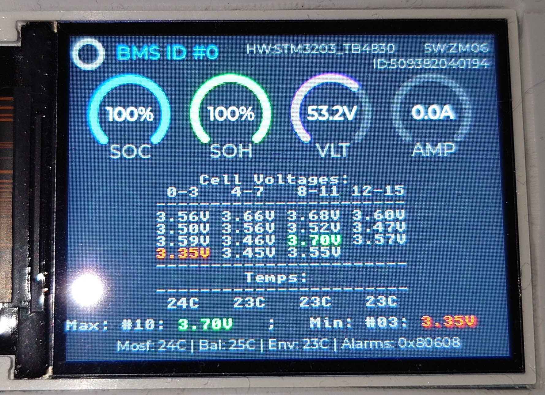

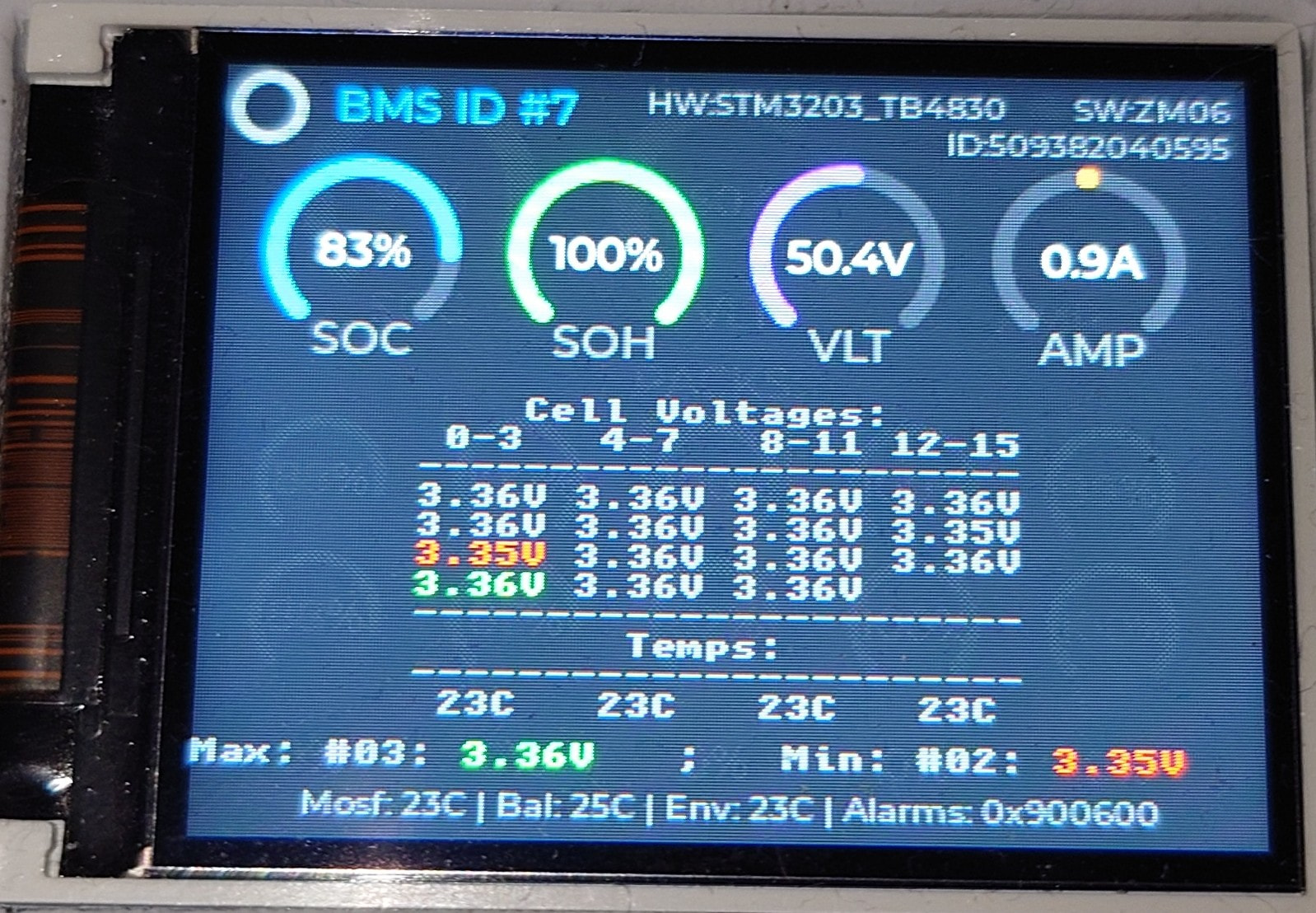

Also, das 100% SoC BMS ist jetzt schon seit ein paar Stunden auf 100% und hat immer noch den gleich Ladestrom wie das BMS das noch bei 83% ist. Die Ladezustände sind softwareseitig falsch und werden denk ich durch komplettes cycling wieder in Einklang kommen. Top Balancing mach ich trotzdem
EDIT:
Ups, das war zuviel. Wieder runter auf 52V. Aber 350mv imbalance ist etwas viel...
EDIT 2:
Also vom beworbenen active balancing ist nichts zu sehen. Aber wenn ich mir nochmal die alten Bilder des Batterieinneren von tornut auf Mydealz angucke dann sieht man auch keinen aktiven Balancer mit Spulen oder Kondensatoren sondern nur ein paar Reihen SMD Widerstände unter dem Connector für die Zellen - also nur passives Balancing. Das wird wohl paar Wochen dauern dann...
