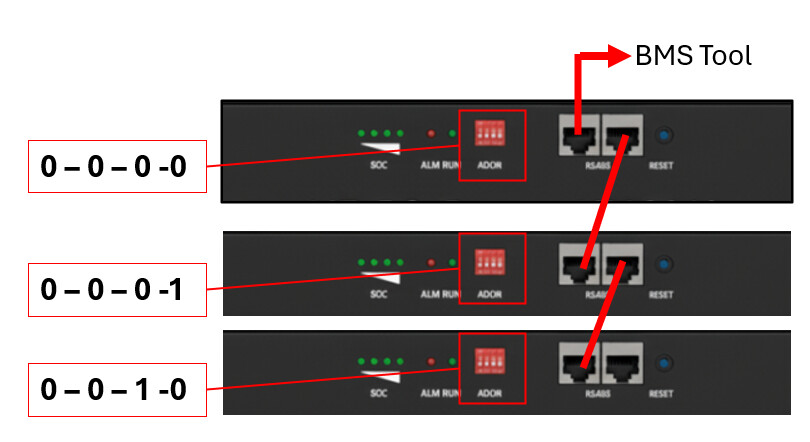

Hilft das weiter?
RS485 wird von Batterie zu Batterie durchgeschleift und die Adressierung findet über die DIP Schalter statt.

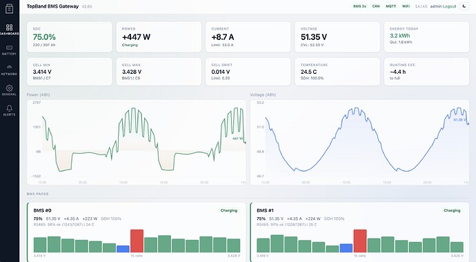

Habe die Arbeit von Atomi23 mal aufgegriffen und ein separates Repo (aufgrund der vielen Änderungen) erstellt. Neben einer angepassten GUI sollte diese Version für die meisten ESPs mit RS485 / CAN ICs universell über die Settings in der Weboberfläche konfigurierter sein.
Die Integration in Homeassistant via MQTT ist nun auch umfänglicher. In meinem Fall nutzt meine OpenDTU-onBattery die Daten für die Steuerung eines HM-800.
Mehr Details im Repository auf Github.

nope, soweit ich es sehe bzw. ausgelesen habe kann man das BMS nur lesen, aber keine Configänderungen schreiben.
@W-PV Mit der von mir erstellten Version läuft die MQTT Verbindung Richtung HA seit mehr als einer Woche Stabil.
Meine OpenDTU bedient sich daraus um einen HM600 zu steuern. Läuft problemlos.
