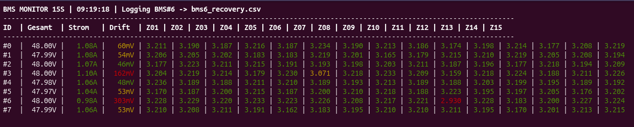

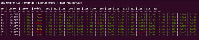

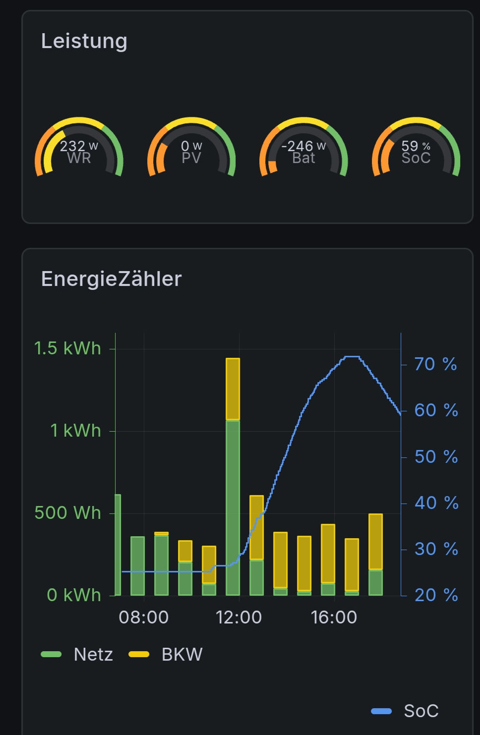

Mahlzeit! Ich habe 8 von den Akkus an meinem BKW in Betrieb (bzw Probebetrieb, System ist noch im Aufbau für Nulleinspeisung). Ich habe den Code von Atomi23 (Danke für die Arbeit und das zur Verfügung stellen!) genommen und ihn in die KI gefüttert um daraus Python Code zu machen der unter Linux auf einem SBC läuft. Funktioniert wunderbar und bei Interesse lade ich ihn gerne hoch.
Erschreckend war zu sehen wie der Zelldrift nach 2 Tagen Betrieb aussieht. Seht selbst:
Ich lasse es jetzt erstmal laden und schaue ob sich das selbst regelt. Ansonsten mal schauen wie gut das Garantieversprechen des (bisher sehr freundlichen) Händlers ist..

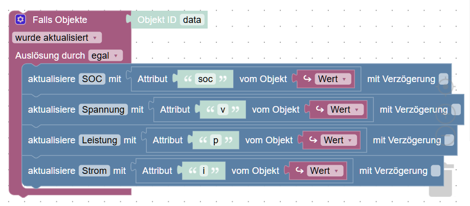

PS: Die Auflösung des JSON String im IO-Broker funktioniert wie folgt:

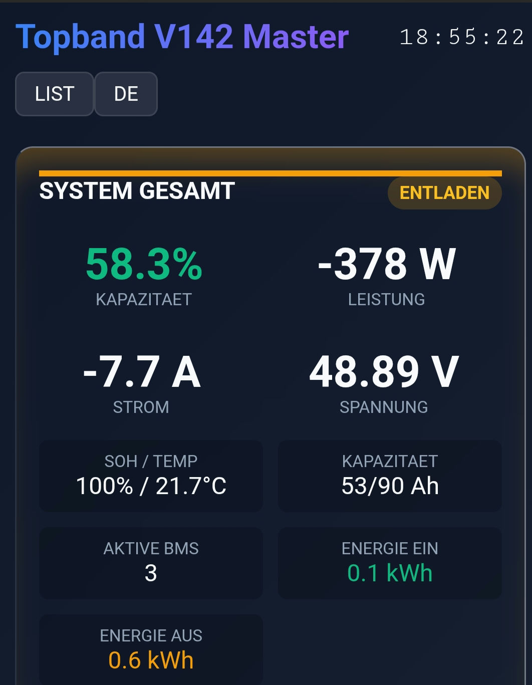

Hi zusammen,
ich habe gestern die neue Beta V142 hochgeladen. Evtl. löst die schon ein paar eurer Probleme.
(Tipp für W-PV: Ab der V142 sollte auch die Home Assistant Auto-Discovery sauber laufen, dann musst du dir die YAML-Sensoren nicht mehr mühsam selbst zusammenbasteln).
Zum Thema CAN-Bus (OpenDTU):
Am Victron läuft der CAN bei mir ohne Probleme. Ich kenne die OpenDTU selbst nicht im Detail, aber hier zwei Tipps, woran es liegen könnte:
1. CAN-Profile: In den Einstellungen des Gateways sind noch zwei weitere CAN-Profile hinterlegt (z. B. Pylontech Strict). Testet mal, ob die OpenDTU damit besser klarkommt.
2. Terminierung (Widerstände): Das ist beim CAN-Bus extrem wichtig, gerade bei längeren Strecken! An beiden Enden des Busses muss ein 120 Ohm Widerstand sitzen.
• Am Gateway: Das Waveshare-Gehäuse öffnen und den entsprechenden Jumper setzen.
• An der OpenDTU: Da hab ich keinen Plan, wie das gelöst ist. Notfalls müsst ihr dort einfach händisch einen 120 Ohm Widerstand über die beiden Adern (CAN-H und CAN-L) klemmen.
Grüße!

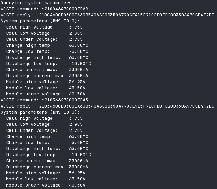

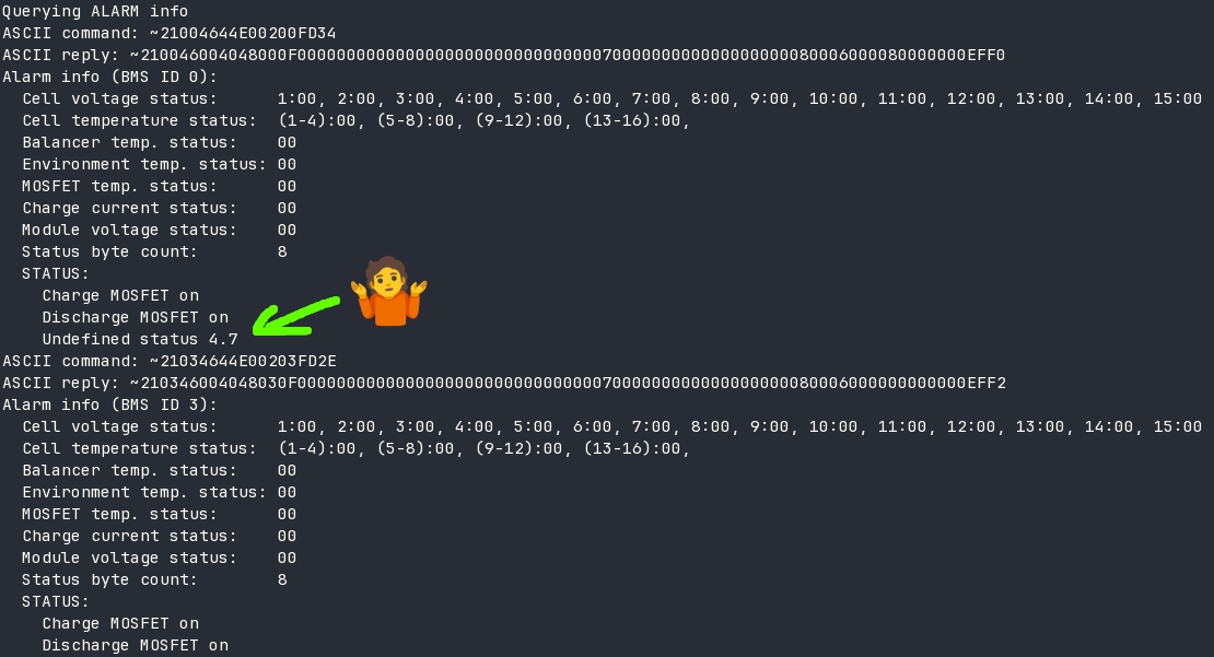

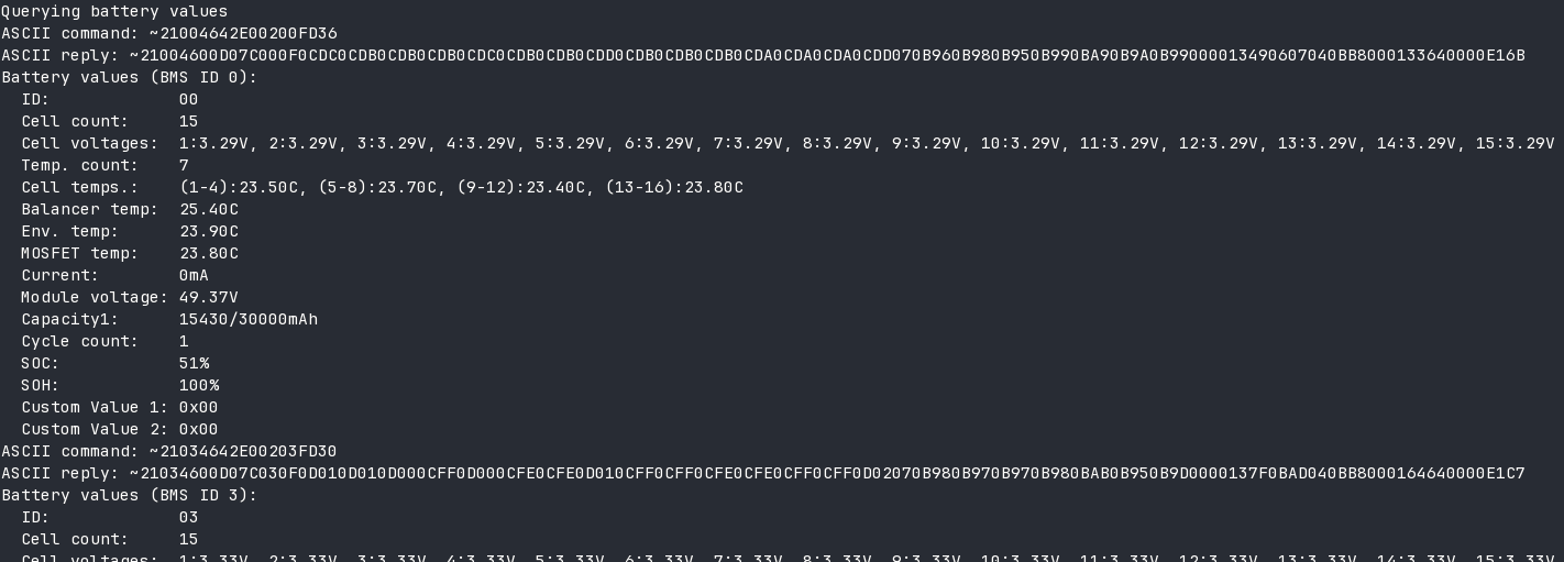

Also Ich hab jetzt mal versucht das protokoll ein bisschen besser zu entziffern. Hab das Resultat in GitHub - linedot/topband-bms: Communicating with a very specific battery abgelegt.
Das ist irgendwie so wie pylontech oder Seplos oder SHOTO oder Fibre Ocean aber halt doch ein bisschen anders. Uuuund das hat auch noch ein verstecktes anderes proprietäres protokoll von welchem ich nur 1 command entziffert hab: shutdown.
CID2=0x51 - manufacturer info
In jeder anderen Nachricht sind hex values im string, hier halt direkt ASCII.. nagut…

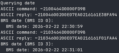

CID2=0x4D - date
Das Ding hat ne Uhr drin. Glaub mit 0x4E kann man die auch setzen. Hab ich noch nicht drin
CID2=0x42 - analog values, fixed point
Das kennen wir schon. Jetzt mit etwas präziserer Zuweisung. k.a was die letzten 2 bytes sind. waren bei mir immer 0
CID2=0x44 - alarm info
Damit kann man status abrufen. Die status bits hab ich aus der language datei die der Software bei liegt. iwie ist bei einem meiner akkus ein undefinierter status an, whatever…
CID2=0x47 - system parameter
Alle möglichen Betriebswerte.

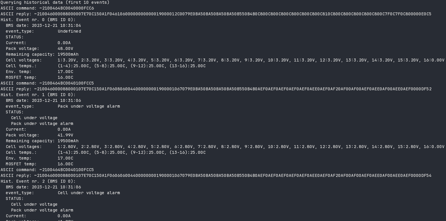

CID2=0x4B - historical data
Kann man sich anschauen was mit dem Akku gemacht wurde. Die Daten sind etwas komisch abgespeichert. Die status bits sind ganz anders und negative temperaturen sind anders encoded als in den anderen responses… die BMS software nutzt auch stattdessen proprietäre commands um die Geschichte abzurufen.
Shutdown command:
selbsterklärend. Der akku geht dann aus (bzw. geht in standby)
Hoffentlich hilfts jemandem
