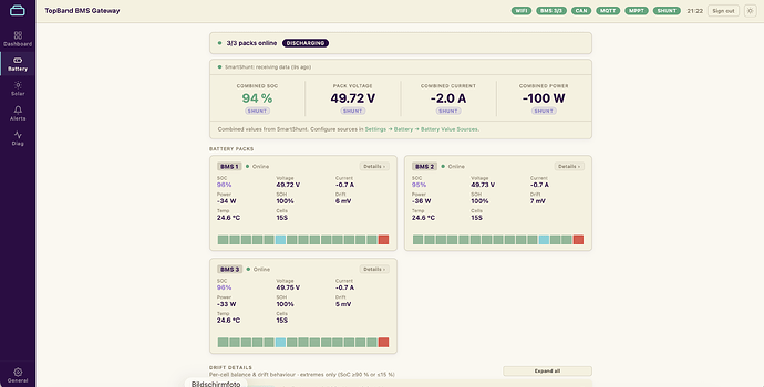

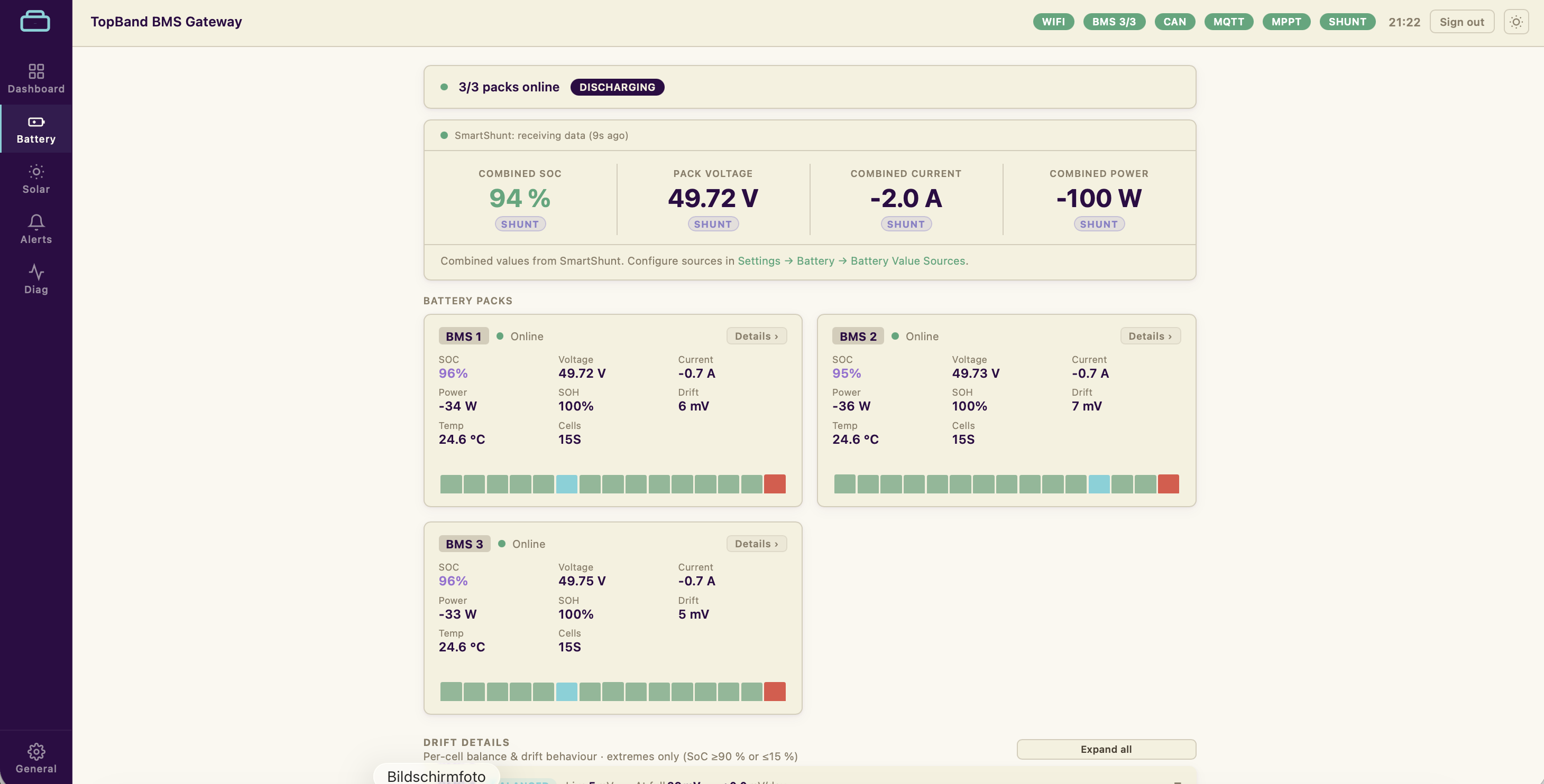

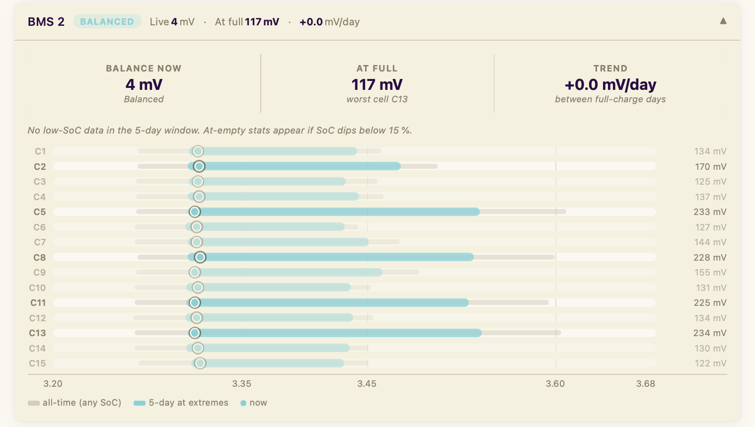

  • Bis zu 16 BMS-Packs an einem RS485-Bus werden ausgelesen, Details pro Pack und pro Zelle

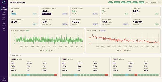

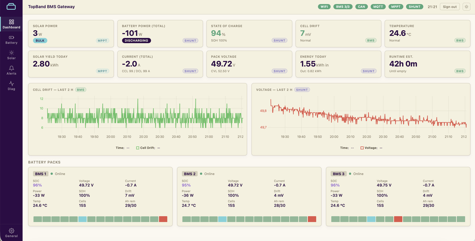

  • Web-Dashboard, responsive, hell/dunkel
  • MQTT mit Home-Assistant-Autodiscovery, Diverse Detailstufen

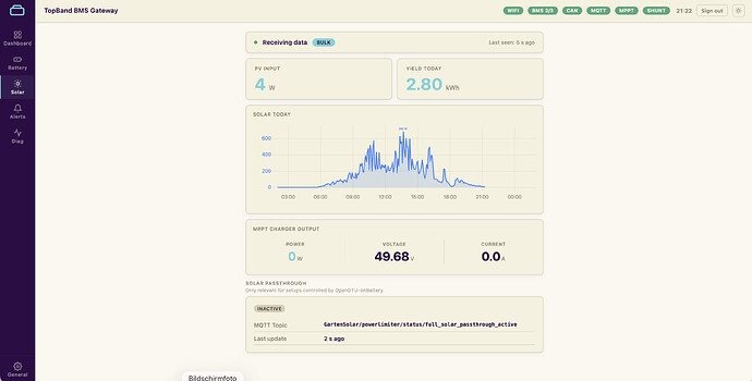

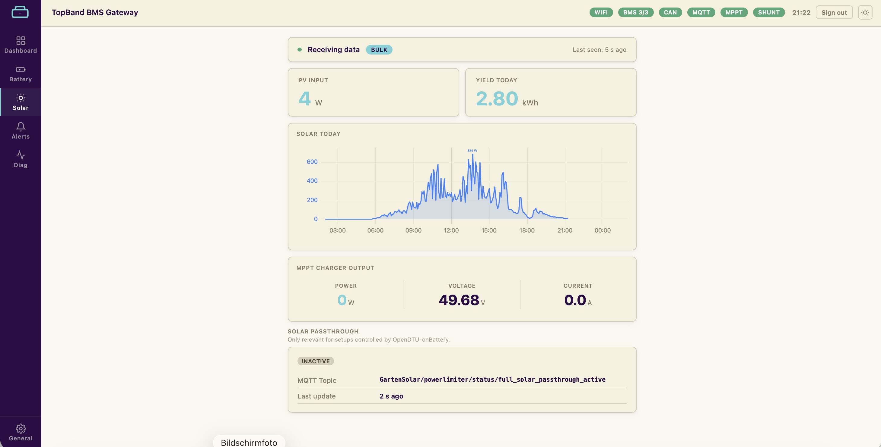

  • Bluetooth: Victron-MPPT- und SmartShunt-Anbindung (Solarleistung, Shunt für präziseren Batteriestrom auch bei kleinen Strömen)
  • Sicherheitslogik: Zellspannung/Drift/Temperatur, richtungsbewusste Sperre (z.B. Überspannung sperrt nur Laden, nicht Entladen)
  • Per-Zell-Drift-Ansicht über 5 Tage, ausgewertet an den Ladeextremen (oben/unten), nicht im flachen Mittelbereich der LiFePO4-Kurve
  • Diagnostics-Seite: RS485-Bus-Statistik, WLAN, CAN, BMS-Systemparameter etc.

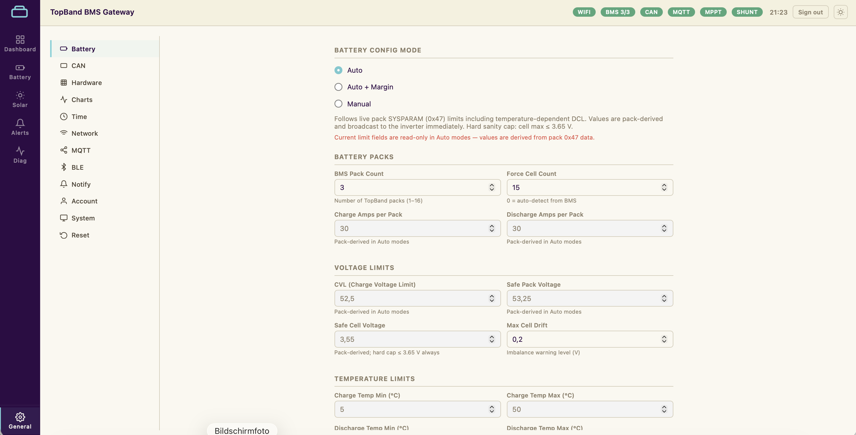

  • Auto-Konfiguration aus den BMS-Systemparametern (Auto/Auto+Margin/Manuell)

vielen Dank für die Weiterentwicklung der Software. Inzwischen ist bei mir die Software erfolgreich auf die Waveshare Hardeware-Variante aufgespielt. Leider scheitere ich aber noch an der WLAN-Einrichtung. Das Passwort-Eingabefenster schließt sich immer, bevor ich das Passwort eingeben kann. Könntest Du vielleicht noch eine manuelle WLAN-Einrichtung ergänzen, ohne WLAN-Scan?
Mache ich gern, und Du hast recht das PW Eingabefeld schließt recht schnell. Das wollte ich noch beheben.
@W-PV Ich habe einen Patch Release (v 3.3.1) veröffentlich.
Vielen Dank! Kaum angefragt , schon geliefert. Jetzt läuft das System.
