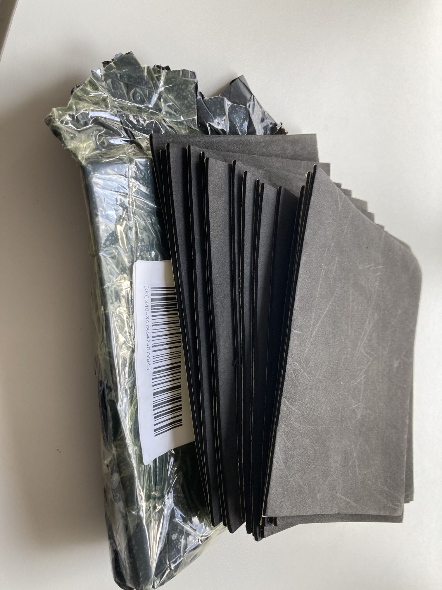

Könnte kotzen, und wieder sind 11 Tage vergangen. Statt der versprochenen ursprünglichen Epoxy Boards + EVA Platten für 2 Boxen ist ein Päckchen mit 16 EVA Platten eingetroffen. Keine Epoxy...wollen die mich verarschen?
Scheißladen! Bezahlt wurden die 2 V4 Boxen am 11.12.2024 mit dem Versprechen der schnellen EU Warehouse Lieferung.

Laut einer Chat-Aussage in Alibaba hat EEL jetzt wieder auf EVA/EPOXY umgestellt.
Allerdings ist wohl eine Charge mit den PC-Strips ausgeliefert worden. Mir persönlich wurde zugesagt, dass die EPOXY nachgeliefert werden, falls ich davon betroffen bin. Der Frachter befindet sich kurz vor Madagaskar; Ende März gibt es ein Update.

Egal, gestern in der Bucht welche bestellt - heute (!) schon geliefert.
