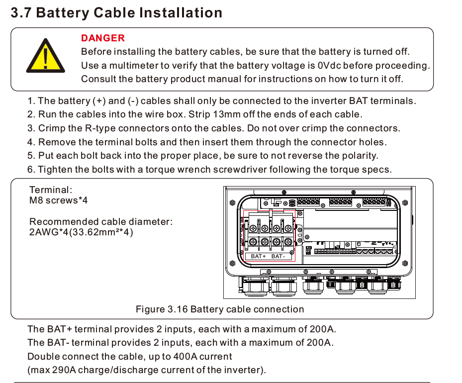

Jeder Anschlusskontakt darf beim Solis max. 200A, also muss ich mit 4 Kabeln dran, da ich max. 290 A brauche. Solis schreibt was von 4 x ca. 33mm² - wie gesagt, ich hab hier viel 70mm² , wäre also 100% überdimensioniert.
Hat jemand eine Idee für die Anzugsdrehmomente? Im Solis Manual steht für die DC nichts, bei den AC 18 Nm (was ich für viel zu hoch halte)
das was Solix schreibt mit den 33mm entspricht AWG 2. das bist mit den 70mm² absolut auf der sicheren Seite.
Beim Deye ist das Anzugsdrehmoment 24,5 Nm bei M10. Bei M8 würd ich mit 15Nm festschrauben......

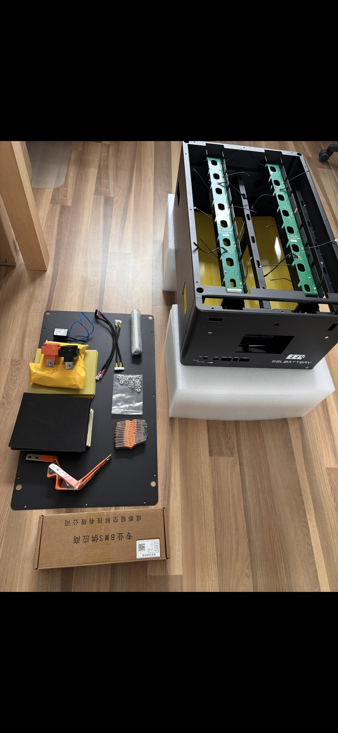

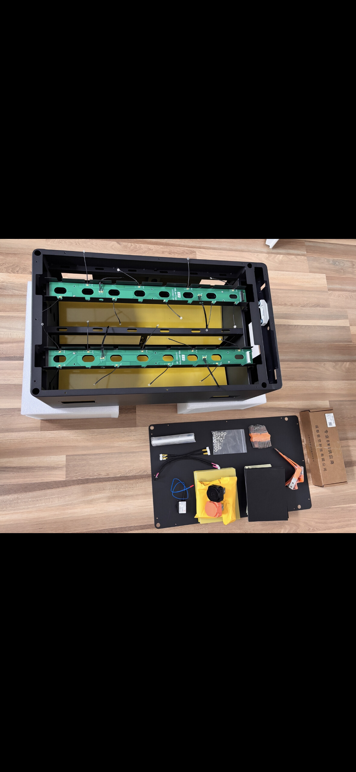

Meine V5 EEL Box ist gestern angekommen. Anbei mal zwei Fotos, die zeigen was alles geliefert wurde.
Prima. Was hast bezahlt und wie lange hat es gedauert?
Bezahlt habe ich 480€ Versand aus China und bestellt Anfang Januar.

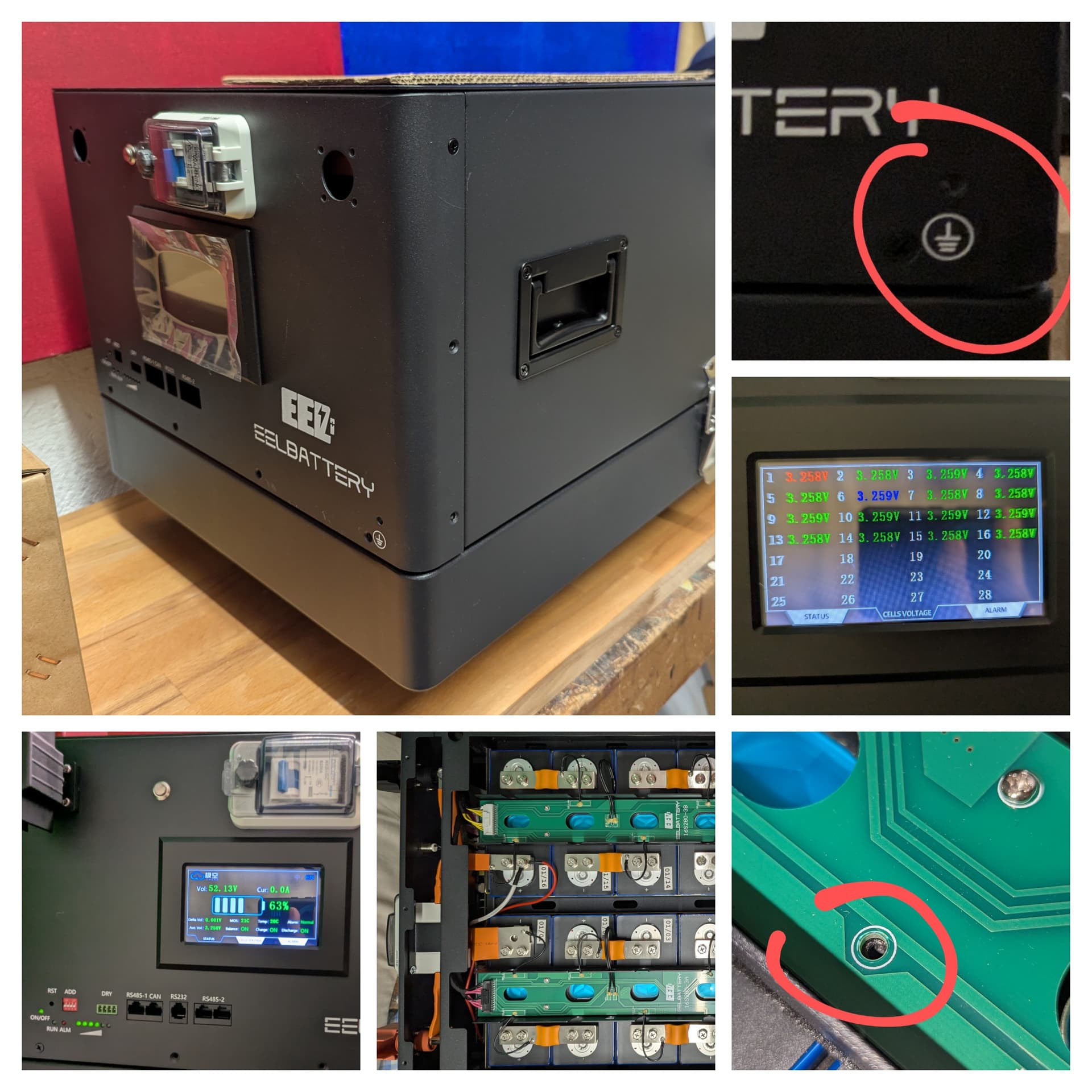

Die V4-Box gefällt mir wirklich gut. Mittlerweile ist alles zusammengebaut und läuft prima. Die EVA/Epoxy wurde nachgesendet, da sich im ursprünglichen Paket nur die PC-Strips mit kleinen EVA-Platten, aber ohne zusätzliche Epoxy-Platte befanden. Der Nachversand erfolgte schnell, nachdem ich einen Fotobeweis per Chat geschickt hatte.
Ein kleines Problem hatte ich nach dem Zusammenbau: Ich hatte etwa 24 V Spannung auf der Erdung (ich war überrascht, dass hierfür nun ein Gewinde vorhanden ist) bzw. am Gehäuse. Der Übeltäter war eine Leiterbahn auf dem ersten PCB – die Schraube hatte hier einen Kontakt hergestellt.

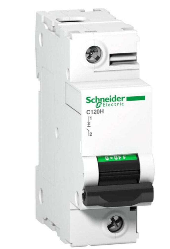

Welche guten DC-Automaten wären so mit ca. 150/160A mit der Box kompatibel, dass man einfach tauschen könnte?

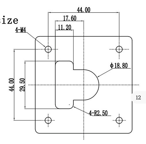

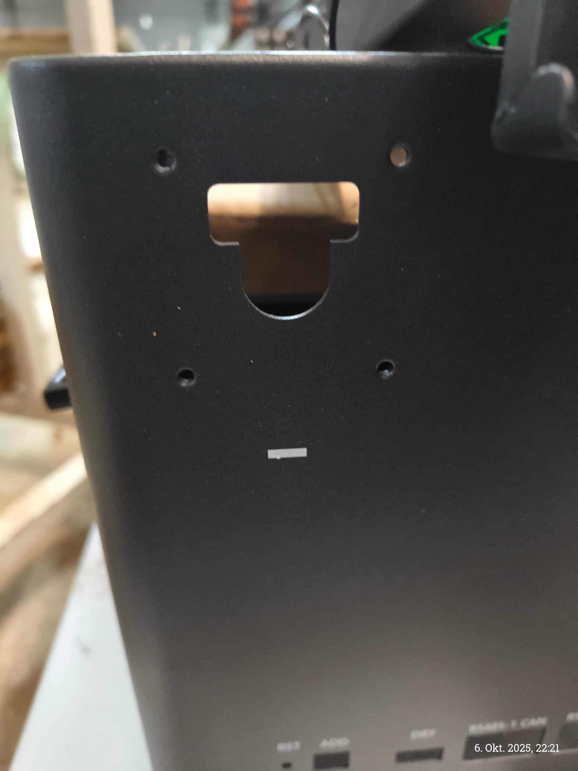

Irgendwie finde ich Stecker die man Werkzeuglos lösen kann, bei einer Box die >20 Jahre halten soll und auf Rollen steht, praktisch. Welche Surlock wären den für die vorhandenen Löcher passend?
Würde man auch evtl. 2 Stück rein gekommen (mit extra Loch)?
Gute passende Automaten von renommierten Herstellern kenne ich mit maximal 120 Ampere, z.b Schneider Electric C120H A9N18492 (1-polig, 125 A)
Vermutlich bekommt man bei einer guten Bemessung nicht mehr in das Gehäuse rein.

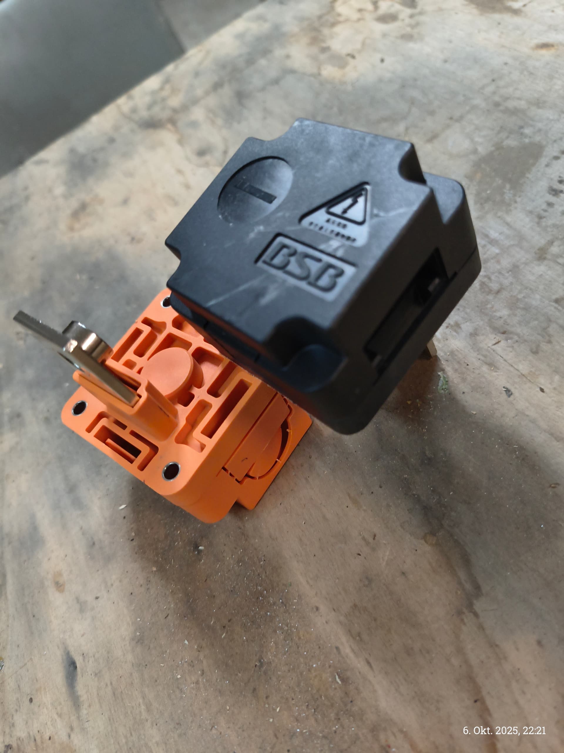

Kompatible steckbare Anschlüsse werden schwierig werden, da eel neue Terminals ein anderes lochbild haben
Wobei die Abdeckungen der neuen Terminals deutlich besser sind wie die von den Vorgängern.

Wie wär es den mit oez dc 125a, angeblich made in germany und für die Hälfte zu haben.

Das Lochbild ist wirklich sehr eigen. Die haben wohl viele Möglichkeiten in der Fertigung. :wink:
Einen Surlock zum Reinhalten hast Du wohl nicht zufällig?
Die Anschlüsse sehen schon gut aus. Muss mir mal das live ansehen vielleicht kann man einen Surlock anstelle der M8 Schraube einfach einschrauben …

Kannst ja mal die folgende Zeichnung maßstabsgerecht ausdrucken und schauen ob du mit deinen Steckern da irgendwie zurecht kommst.

Thx für die Maße. Mal nach Surlock schauen, ob die auch so was haben und dann mal vergleichen.
