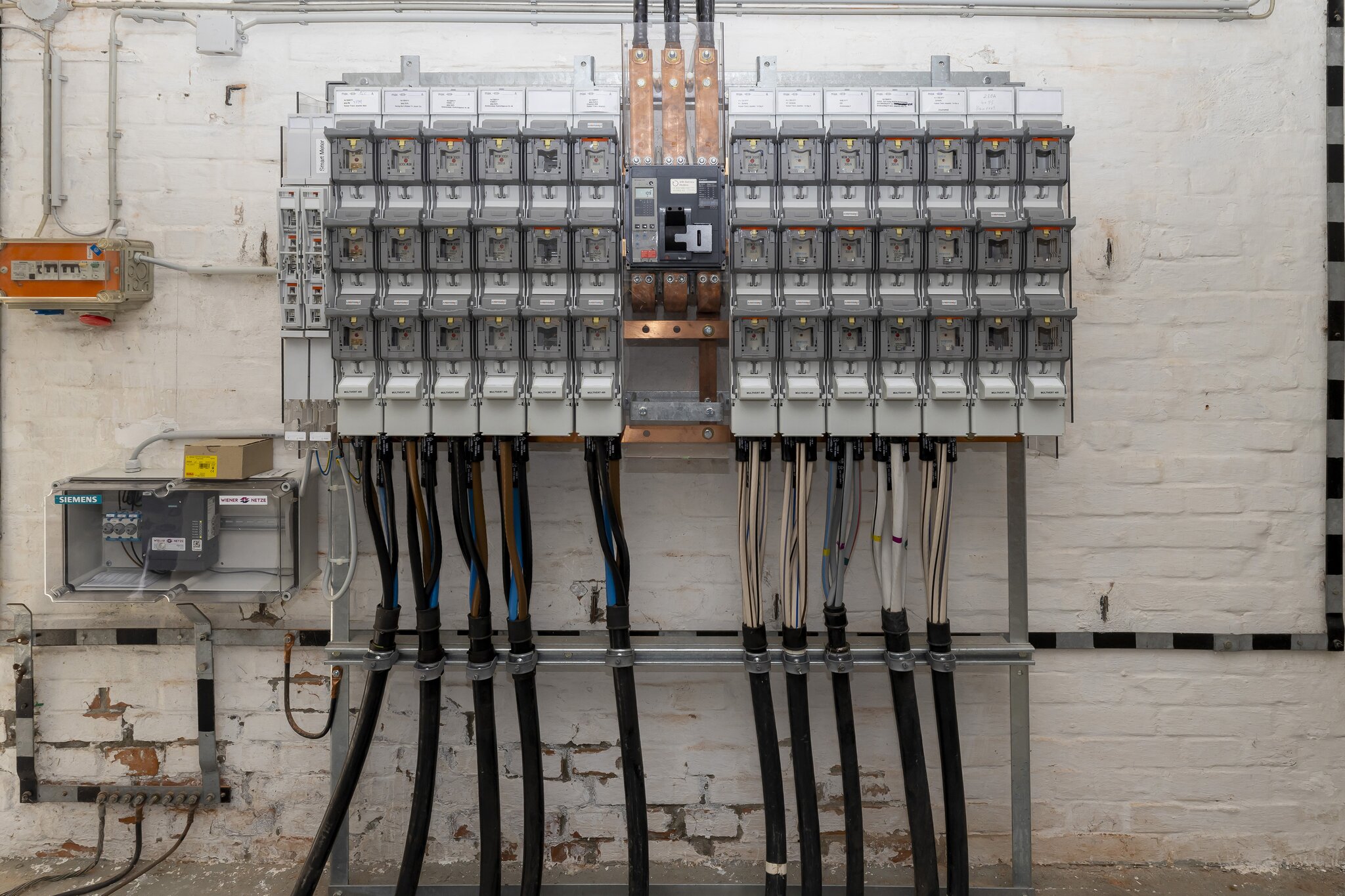

Also im ersten Link geht es um Ein-/Ausschalten und Strom messen. Das empfinde ich als ziemlich banal.
Ich zweiten Linke geht es um Regeln. Das ist schon deutlich interessanter.
Was wird da geregelt? Spannung, Frequenz? Oder werden Rundsteuersignale für Verbraucher und Erzeuger generiert?
das wird das Übersetzungsverhältnis von primär zu sekundär Wicklung verändert. So lese ich es jedenfalls.
