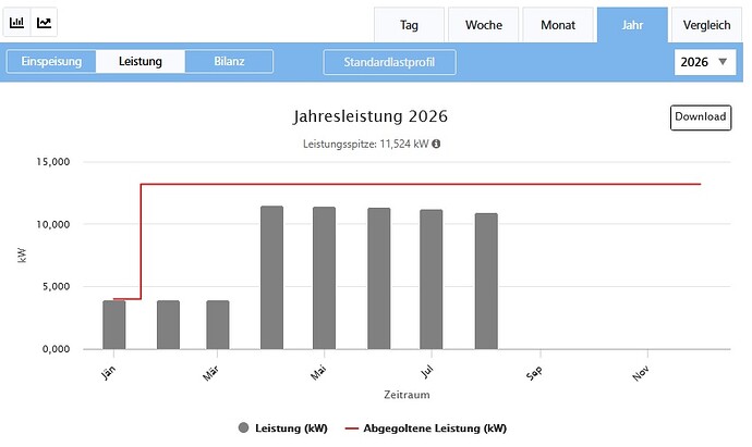

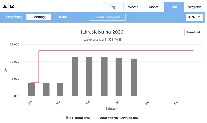

Nicht 50%, dafür aber ein Einblick was das ausmacht:
2025 und bis März mit 4KW maximale Einspeisung:
Anlage kann 13,2KW maximal einspeisen dürfen, wir kamen nicht über 11,5KW.

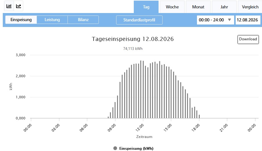

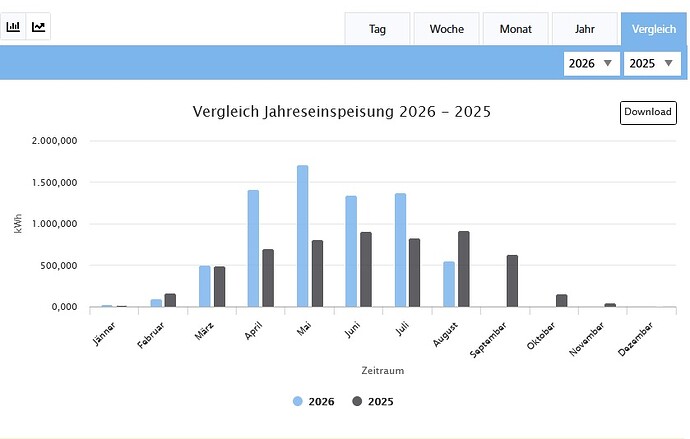

Was das für die Einspeisung ausmacht:

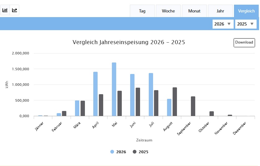

Und was ich sagen kann, wir verbrauchen massiv mehr für die Klimaanlagen dieses Jahr im Vergleich zu letztem Jahr. Momentan (Stand 13.08.26) liegen wir bei 7000kWh Einspeisung seit Januar (Jan-13. August). Letztes Jahr haben wir 5645kWh eingespeist (Jan-Dez). Ein Einschnitt von 50% würde zwar nicht viel ändern, aber es wäre dennoch was. Siehe gestrige Einspeisung:
Alles was oben rausguckt über 2kWh wäre weg gewesen bei einer Beschränkung auf 50%. (2kWh für 15 Minuten also 8KW). Da ich das auch nicht verwerten könnte, wären vielleicht so 15kWh einfach weg gewesen (knapp 20%). Bei unserer alten Limitierung könnt ihr alles oberhalb von 1kWh wegschneiden. Also ungefähr die Hälte eingespeist mit 4KW Limitierung.
Soviel zu den Limitierungen bei wohlgemerkt überdimensionierten PV-Anlagen. Im Winter bekommt man mit so einer Anlage den Haushaltsstrom gedeckt. Kein E-Auto und Wärmepumpenstrom. Die Anlage ist für E-Auto und Wärmepumpe immer noch zu klein....
PS: Um das nach nachts zu bringen bräuchten wir ungefähr einen 50-60kWh Speicher. Und das sind nur 15kwp mit 13,2KW Wechselrichter. Wie das bei größeren Anlagen aussieht will ich nicht wissen.

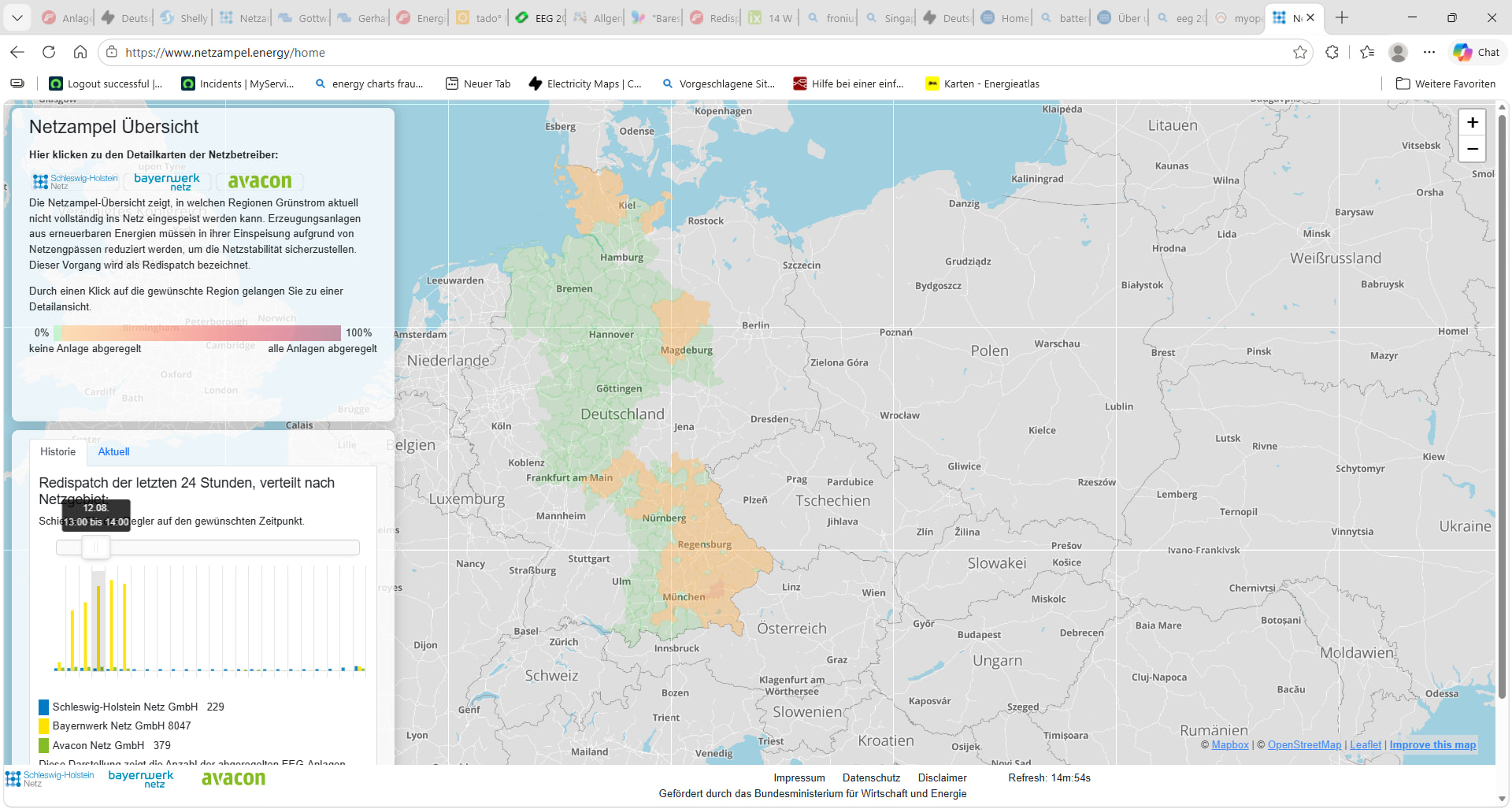

ja wo im Net das ist das ist immer a bissel schwer.. aber hier mal eine schnelle Graphik die das Problem beschreibt... übrigens würde bei mir gerade der Ortsnetztrafo getauscht wegen zu viel einspeisung... klar ein Einzelfall aber ich bin durchaus der Meinung das der Sonnenstrom von Mittags in die Nacht gehört!!! Und ja auch die kleinen Einspeiser müssen sich da drum Kümmern weil genau die Im moment nicht steuerbar sind...Wir sind hier mit in der Verantwortung!!!

die Grafik zeigt nur ein Teil des deutschen Netzgebietes. Klar erkennbar ist jetzt das in S-H stark abgeregelt wird, während BayernWerk ordentlich Redispatch betreiben muss. Da der günstige Windstrom von der Küste zwar nach Bayern verkauft, dann aber nicht geliefert werden kann, werden diese Redispach erforderlich. Abhilfe kann der Netzausbau nur langfristig schaffen. Schneller wäre es möglich, die einheitliche Gebotszone Deutschland an der EEX in mehrere Gebotszonen aufzuteilen.
Den Vergleich @wdomi finde ich recht passend, doch darf ich ergänzen: Wenn es längeren Stau auf der Autobahn gibt, sind die Umleitungen über die Landstraßen in sehr schneller Zeit auch verstopft.

???? Wieso im Norden abregeln und im Süden Redispatch?
Im Norden und Süden wird "abgeregelt" und das bezeichnet man als "Redispatch"
darum schrieb ich "wobei hier ein Ausweichen nicht möglich ist" in meinem Vergleich gibt es keine Landstraßen, alle Ortsnetze (Strom wie Straße) sind nur durch eine "Hauptzufahrt" erreichbar (Anbindung des ONT an größeren Trafostationen Mittel und Hochspannung) und nicht über Nebenwege. Ob sich die Ortsnetzspannung durch lokale Einspeisung oder Spannungserhöhung auf Mittel/Hochspannungsebene zurückzuführen läßt kann keiner Beantworten da die Meßtechnik noch sehr sparsam verbaut ist. Was vor langer Zeit auch als Argument für die Einführung der iMSys herhalten mußte, den Netzbetreibern wollte man eine durchgängige Messung in ihren Netzen nicht zumuten (aber den Endverbrauchern)
Ich lese die Grafik anders. Links oben sind die Abregelungen, links unten sind die Redispatch Maßnahmen zu sehen. Mit meinem Wiki Wissen habe ich ein anderes Verständnis von Redispatch.
Warum sollten Trafo´s Einbahnstraßen sein? Der Strom wird in beide Richtungen transformiert, so mein Kenntnisstand. Die modernen Umspannstationen sind stets bidirektional.

schau Dir die Übersicht an und Du erkennst direkt die Herausforderung.
Im Stromnetz muss zu jeder Zeit (in etwa) der produzierte Strom = dem erzeugten Strom sein.
Peinlich, Lies mal die Legende
Aktuelles Redispatch, verteilt nach Netzgebiet:
Schleswig-Holstein Netz GmbH 134
Bayernwerk Netz GmbH 416
Avacon Netz GmbH 178
Die Netzampel-Übersicht zeigt, in welchen Regionen Grünstrom aktuell nicht vollständig ins Netz eingespeist werden kann. Erzeugungsanlagen aus erneuerbaren Energien müssen in ihrer Einspeisung aufgrund von Netzengpässen reduziert werden, um die Netzstabilität sicherzustellen. Dieser Vorgang wird als Redispatch bezeichnet.

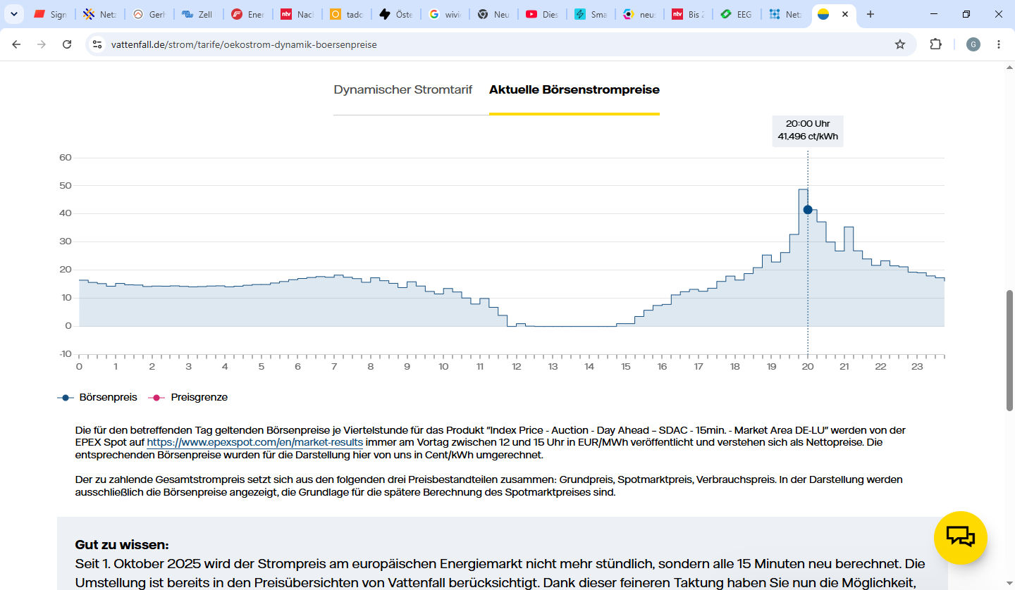

Hallo natürlich garantiere ich dir das nicht.... aber es kann halt auch nicht sein das der strom nachmittags 0 EUR an de r börse kostet und ich gleichzeitig 10 cent bekomme ja in der Marktwirtschaft gibt es ein Risiko es zwingt dich ja keiner das zu tun... und wenn es viele grossspeicher gibt geht vermutlich dr preis an der börse ja auch wieder nach oben.... aber was wäre den dein ansatz das Problem zu lösen ?

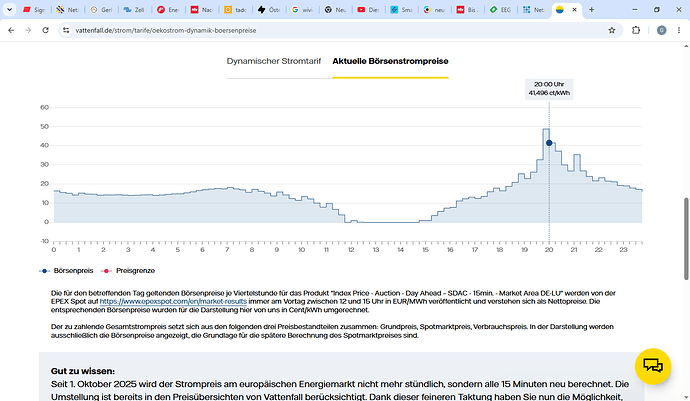

hier mal noch der bösenstrompreis von heute....bei preissen über 20cent kann man schon auch etwas in den speicher investieren..
