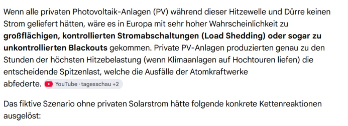

  • während der Spitzenlast zw. 11-16:00 zu wenig Strom, genau zu der Zeit fielen Atomkraftwerke aus
  • Frankreich hätte Strom importiert, aber wenn alle privaten PVs nichts geliefert hätten, wäre nichts übrig gewesen
  • um den Netzausfall zu gewährleisten hätten Industrien abgeschaltet werden müssen
  • Ganze Stadtteile oder Regionen in Ungarn und Frankreich wären abwechselnd für mehrere Stunden kontrolliert abgeschaltet worden, um die Netzfrequenz stabil bei 50 Hertz zu halten
  • Strompreise an den europäischen Strombörsen wären explodiert
  • Gas- und Ölkraftwerke hätten die Preise noch mehr explodieren lassen
  • ohne Puffer hätte man die Atomkraftwerke weiter betrieben, und die Problematik mit den Flüssen verschärft

Sorry aber das ist doch ein KI Beitrag hätte wäre wenn. Das Scenario ist konstruiert und tritt so nicht ein. Wenn du dann die Konsequenzen für dieses Scenario aufzählst sind diese zwar richtig, treffen aber trotzdem nicht ein.
Das ist das gleiche wie die Frage was passiert wenn morgen ein Asteroid einschlägt und die Sonne verdunkelt. Dann liefert PV auch keinen Strom. Aber warum darüber nachdenken?
