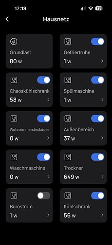

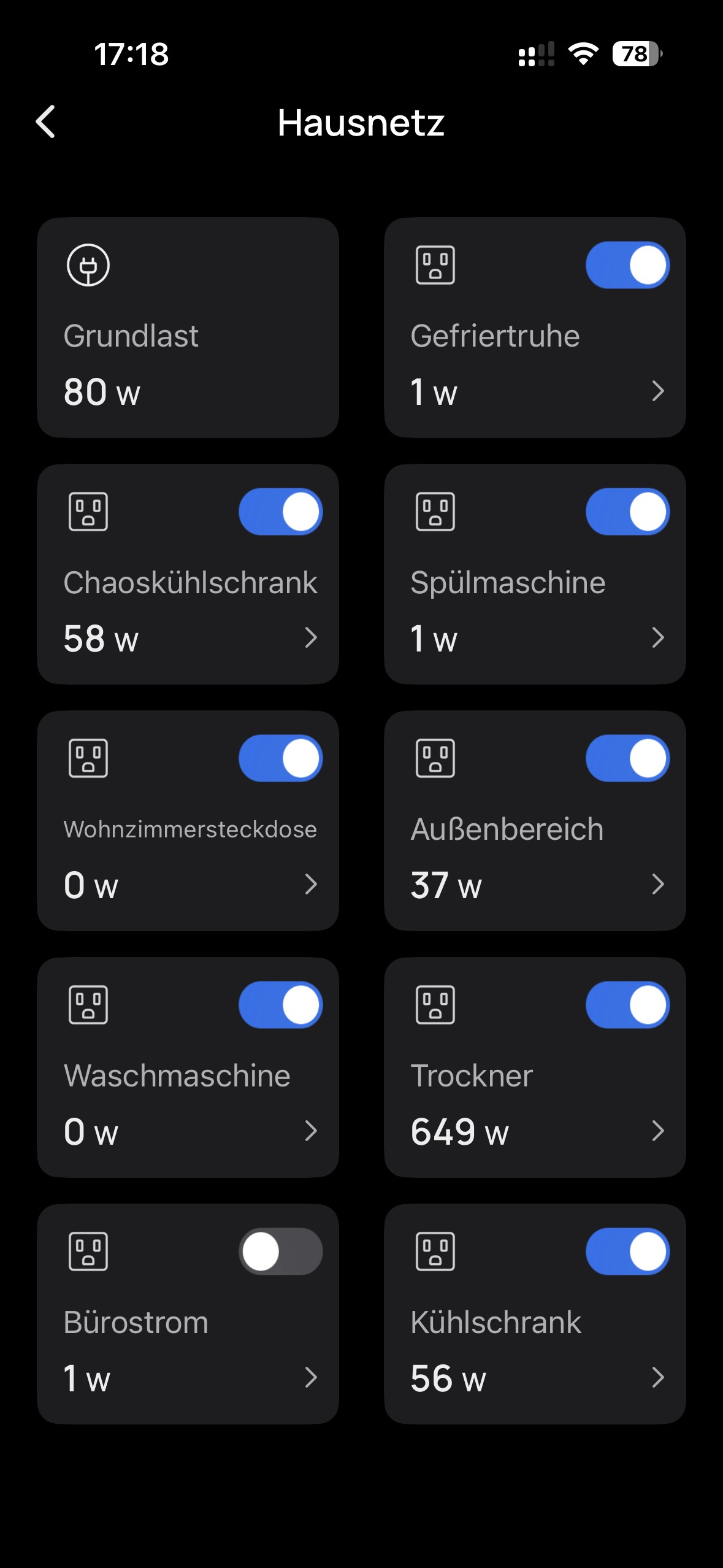

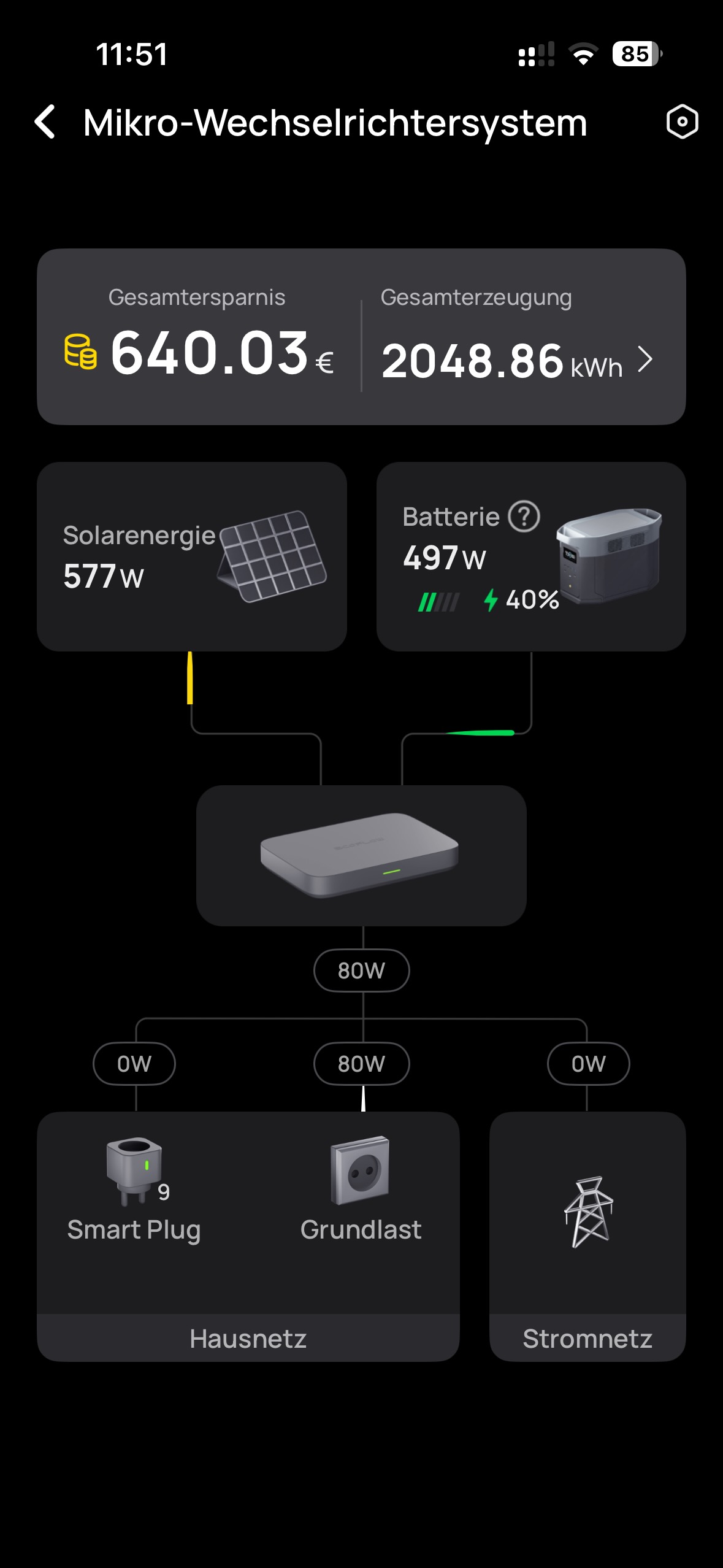

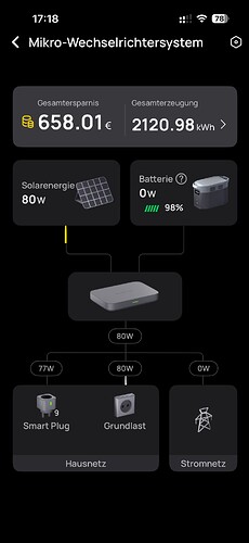

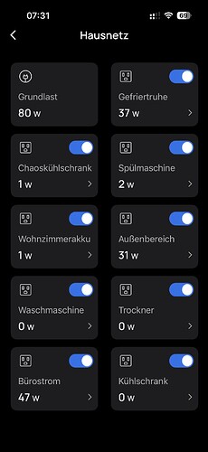

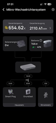

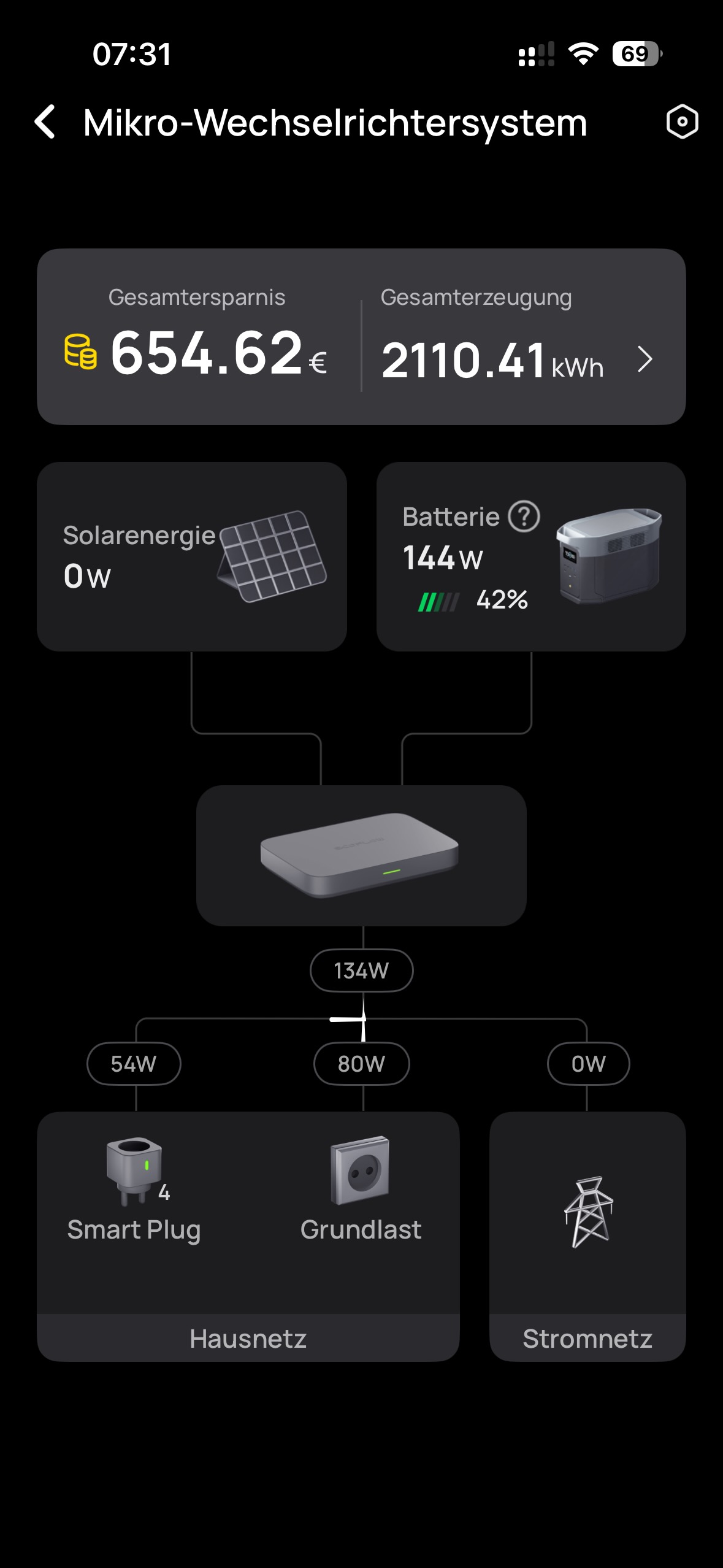

Hallo Forengemeinde, hallo Akkudoktor,
ich möchte hier ebenfalls über meinen Frust bzw. Ärger mit dem Ecoflow PowerStream bzw. dem Support beitragen…
Bitte entschuldigt etwaige Unbeholfenheiten beim Posten, ich bin nicht gerade forenaffin und außerdem bereits Ü50.
Kurz zu meinem Setup: ein PowerStream, eine Delta 2 Max mit Zusatzakku, eine Delta 2 mit Zusatzakku und 9 SmartPlugs. Also Anschaffung in Höhe von rund 5.000 Euro. Die Delta 2 Max hängt am PowerStream, zusätzlich sind zwei Solarplatten direkt angeschlossen. Die Delta 2 steht im Wohnzimmer. An den Steckdosen der Delta 2 sind die Verbraucher des Wohnzimmers quasi als Insellösung angeschlossen, also Fernseher, Router etc. Geladen wird die Delta 2 über die Steckdose, dazwischen ist ein SmartPlug, damit der Ladestrom vom PowerStream bezogen wird. Zusätzlich hängt ebenfalls eine Solarplatte dran. Wenn ich das richtig verstanden habe, habe ich vor rund zwei Jahren quasi das aktuelle Stream-System mit Einzelkomponenten aufgebaut. Zumindest so etwas ähnliches.

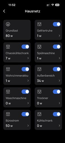

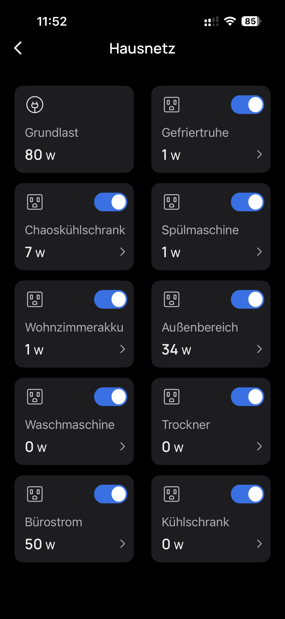

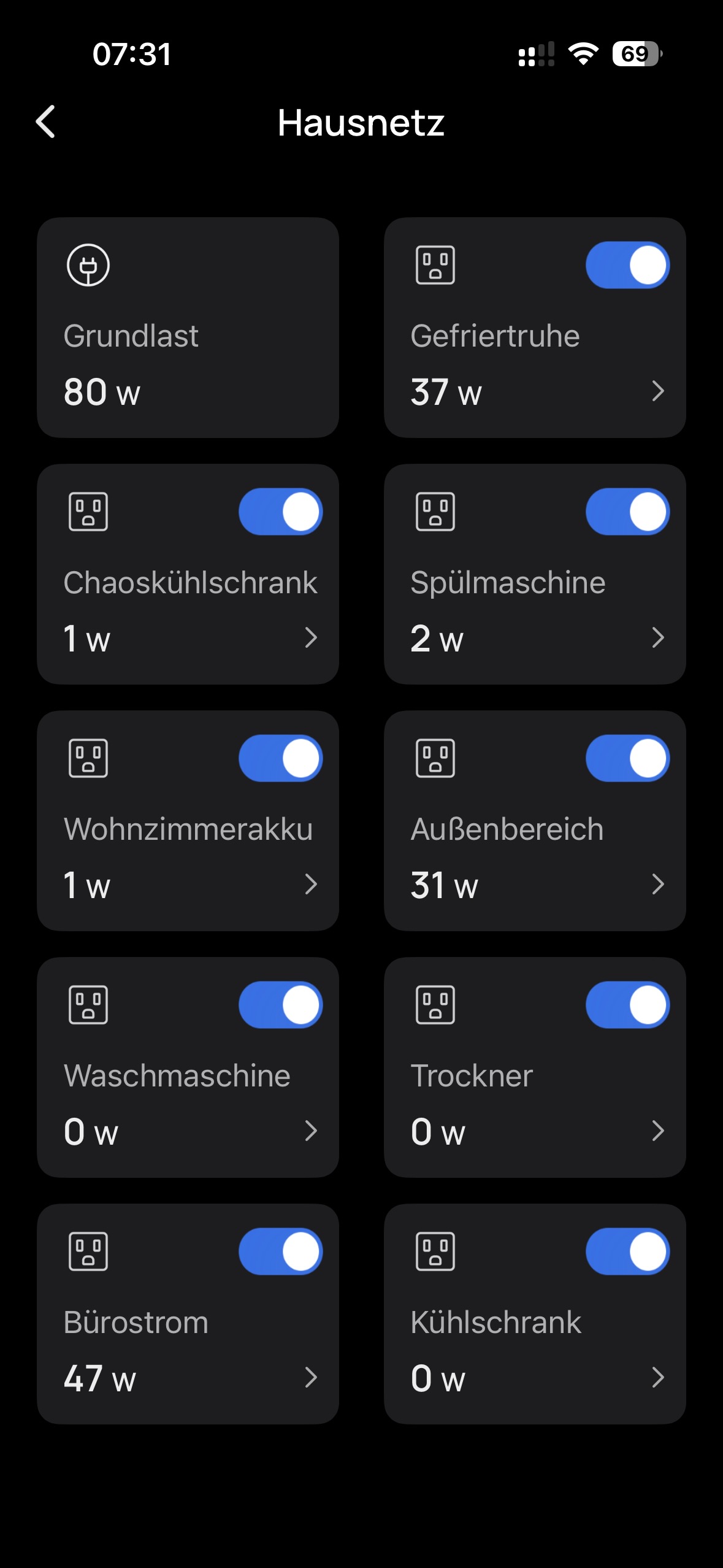

Jetzt zum Problem: Das System ist gut zwei Jahre reibungslos gelaufen. Seit rund fünf Wochen wird teilweise jedoch nur noch der Grundbedarf vom PowerStream eingespeist, der Strombedarf der SmartPlugs wird nicht mehr berücksichtigt.
Es treten drei verschiedene Fehlerarten auf:
1.) Es sind alle SmartPlugs im System angemeldet, es wird aber kein Stromverbrauch der SmartPlugs angezeigt und dieser Strombedarf auch nicht vom PowerStream bereitgestellt.
2.) Es sind alle SmartPlugs angemeldet, der Strombedarf wird aber nur teilweise bedient.
3.) Es sind zwar alle SmartPlugs im System angemeldet, der Strombedarf der SmartPlugs wird aber nur teilweise angezeigt, eingespeist wird aber nur der Grundumsatz.
Bei allen drei Szenarien handelt es sich nicht um ein Darstellungsproblem der App, der “fehlende” Strom wird laut Zähler tatsächlich aus dem Netz bezogen. Das Ganze ist erstmalig vor ungefähr fünf Wochen aufgetreten. Zeitgleich, habe ich in irgendeinem Forum gelesen, hat Ecoflow ihre Server/Cloud wohl aktualisiert/umgestellt.
Der Support (Chat) empfahl mir erst ein Firmware-Downgrade, das brachte keine Besserung. Also gab der Herr es weiter an die “Fachabteilung”, diese würde sich per Mail melden. Die “Fachabteilung” schrieb mir dann gut eine Woche später, ich müsse alle SmartPlugs im EcoFlow Mesh betreiben. Das habe ich versucht. Hierbei kommt es regelmäßig zu Verbindungsabrissen zwischen den SmartPlugs, das funktioniert also auch nicht.
Wenn ich das System komplett lösche und komplett neu einrichte (WLAN, ohne EcoFlow Mesh), funktioniert es wieder. Bis morgen, wenn ich Glück habe, bis übermorgen. Habe ich bereits mindestens zehn Mal gemacht.
Dann habe ich ein Gast-WLAN eingerichtet und nur das Ecoflow-System dort eingebunden. Und ja, ich habe die Kommunikation der Geräte untereinander im WLAN zugelassen. Hat fast eine Woche lang funktioniert, seit gestern Abend ebenfalls nicht mehr.
Letzter Kontakt mit dem EcoFlow-Support war, dass sich jetzt die Fachabteilung (welche jetzt?) damit befasst und ich einen Screenshot der relevanten Routereinstellungen schicken soll. Was sie genau haben wollen, haben sie leider nicht geschrieben. Ich kann aber auch nicht nachfragen, denn wenn ich die Mail beantworte (mit dem “Antworten-Button”), wird der Empfang wegen Spam-Verdacht abgelehnt. Jetzt habe ich meine Antwort quasi als neue Anfrage machen müssen…
Bei mir fliegt zwar keine Sicherung raus, das ganze System funktioniert aber trotzdem nicht mehr, weil irgendwer an einem Server oder an einer Cloud rumgefroscht hat und jetzt sind 5.000 Euro, die sich vielleicht in sechs Jahren amortisiert hätten, im Allerwertesten? Die ohnehin schon wertlose Garantie ist erst recht für den Orkus, weil ja keine Hardware kaputt ist. Und der Support betreibt lediglich Beschäftigungstherapie mit Textbaustein-Brieffreundschaft.
Ich weiß jetzt nicht, ob ich hier in dem Thread richtig bin, aber macht bitte Druck.
Viele Grüße
Der Hustnguzzi
Geh mal auf andere Geräte, wo alle Ecoflow Geräte angezeigt werden.
Wähle den PowerStream aus
Gehe oben rechts auf die Einstellungen vom PowerStream
Punkt 4 Haushaltsstrombedarf
  1. Einspeisekontrolle würde ich aussschalten, damit bei vollem Akku alles eingespeist wird.
  2. Strategie für Energieplanung natürlich die Smartplugs
  3. Lastleistung der SmartPlugs wären bei Dir wohl “Alle”
Bist Du sicher die SmartPlugs haben alle den aktuellen Firmwarestand?
Bei mir ist es V2.0.4.57(Wi-Fi) Die hängen bei mir ganz normal im WLAN einer AVM 7490
Andere Möglichkeit wäre die SmartPlugs verlieren den kontakt zum WLAN und werden in der App unter andere Geräte als offline angezeigt. Dann hilft meistens AEG: Ausstecken, Einstecken, geht wieder. :wink:
Ich hatte so was ähnliches auch mal , weiß aber nicht , ob das dazu passt.
Bei mir war es so ähnlich , mal hat es geklappt , mal nicht geklappt.
Dann habe ich festgestellt, daß sich bei mir die Geräte an unterschiedlichen Repeatern angemeldet haben. Gleiches WLAN , aber unterschiedliche Repater ( Fritz Mesh ) . Irgendwo habe ich gelesen , daß man möglichst alle Komponenten nur an einem Repeater betreiben soll . Danach habe ich dann ein “Sub-WLAN” aufgebaut , was mit dem Lan verbunden ist . Und siehe da , es lief besser.
Aber ich weiß nicht ob Dir das wirklich das weiterhilft.
Das kann auch ein Latenz-Problem sein. Wir reden hier fast schon über Echtzeitübertragungen. Man sollte nicht vergessen daß viele ( mich eingeschlossen ) in Ihrem Heimnetzwerk teilweise Komponenten haben , die eigentlich besseres Spielzeug sind . Da reicht schon eine fehlerhafte Einstellung oder eine defekte Netzwerkkarte aus , um die Netzwerkpakete auszubremsen . Da ich aus der IT-Administration komme , weiß ich, wovon ich rede. Daher ist das Thema Digitalisierung von Anlagen kein einfaches Thema. Selbst wenn das externe Netz sauber arbeitet, heißt das noch lange nicht , daß das interne Heimnetz auch sauber funktioniert. Für das Internet reicht es aus , aber je mehr dazukommt, umso besser muss alles aufeinander abgestimmt sein.

Ich habe die von dir beschriebenen Probleme auch, sehr sehr selten. Dazu habe ich folgende Anmerkungen:
  1. WLAN Abdeckung ist sehr sehr wichtig und deswegen habe ich nun 4 Meshrepeater von Fritz im Einsatz, funktioniert recht stabil.
  2. Wenn ein Smartplug nicht mit dem WLAN verbunden, aber angemeldet ist funktioniert das gesamte System nicht mehr. Schau mal iin der App ob jeder Plug sein WLAN Symbol hat.
  3. Wenn alles nicht hilft, trenne ich nachts (wenn kein PV anliegt) alles vom Powerstream. Warte 5min und schliesse dann Solar, Akku und zum Schluss 230V an. Aber sowas scheinst du ja öfter zu machen und deswegen tippe ich eher auf schlechte WLAN Abdeckung.
  4. Viel Erfolg
  5. Ach ja, der Support hat nur die Aufgabe dich mürbe zu machen und Zeit zu schinden bis du aufgiebst. So ist das bei EF eben.
