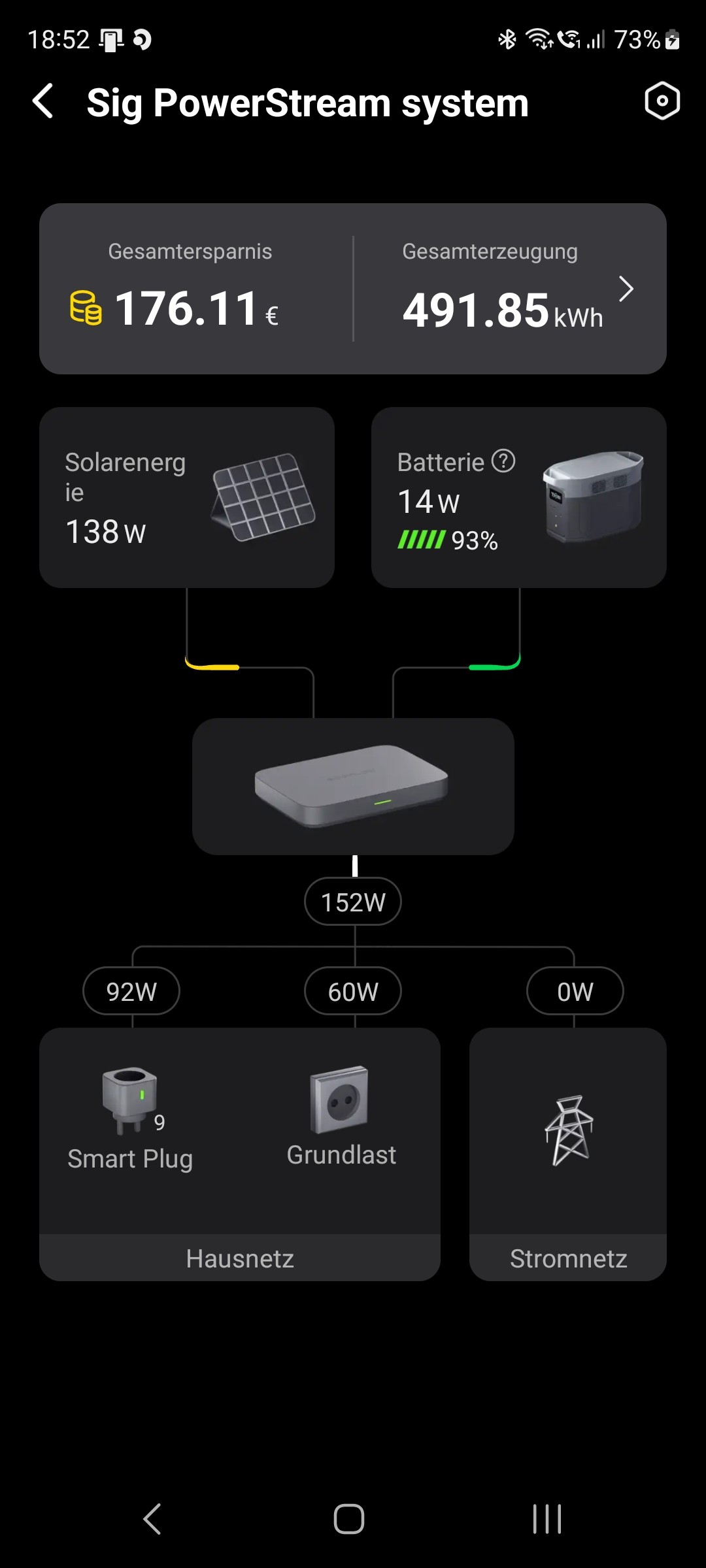

Das System funktioniert mit den Komponenten:
Solarpanele, Akku, Smartplugs und Powerstream. Alle sind über WLAN, in der Cloud und App verbunden.
Solarpanele sind am Powerstream, einem 800W speziellen Wechselrichter angeschlossen.
Dieser speist je nach Konfiguration durch den User die Batterie oder er kennt über die Smartplugs den momentanen Verbrauch der angeschlossenen Geräte, die er dann primär bedient.
Hier mein Setup im Ferienmhaus.
Solar erzeugt 138W. Der in der Mitte abgebildete Powerstream verteilt nun 92W an die Steckdosen der Verbraucher und speist 60W Grundlast ein also 152W. Da nur 138W erzeugt werden nimmt der tolle Powerstream 14W aus dem Akku. OK?
Nun kann jeder verstehen, wenn der ausfällt hast du einen schönen Haufen Elektroschrott.
