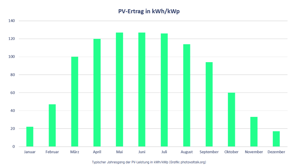

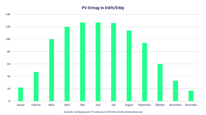

Das ist die PV Leistung über das Jahr gesehen
Deine Panasonic braucht WANN richtig viel Strom?
