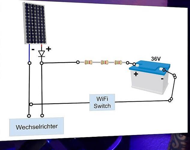

Um dieses Video geht es:
So kannst du beliebige Akkus als Solarspeicher für dein Balkonkraftwerk nutzen

Hallo zusammen, erst mal vielen Dank für die coole Idee und das Excel-Sheet!
Ich habe noch ein paar Fragen dazu:
Was passiert, wenn man den Akku ohne Lastwiderstand anschließt? Grillt man dann den Wechselrichter, vorausgesetzt, der akku ist groß genug?
Wofür ist die Konfiguration in der Spalte 14?
Welcher Wechselrichter ist zu empfehlen, da ja kein MPPT mehr benötigt wird?
Gruß, Benni
Normal nicht, sollten den Stom begrenzen auf die max. DC Leistung die der Eingang ab kann. Bei den Hoymiles ist das definitiv der Fall, die sind für Akkubetrieb empfehlenswert. Eine Sicherung zwischen Akku und WR sollte man trotzdem unbedingt einbauen!
Ansonsten ist das ganze IMHO ein nettes Bastel- und Lernprojekt. Wirklich praktischen Nutzen seh ich weniger. Ein typischer E-Bike Akku hat um die 500Wh. Komplett kann die Kapazität mit diesem Konstruckt kaum genutzt werden und große Verluste. Wir reden dann also von max. um die 10ct/Tag Einsparungen an Stromkosten...

Und die sind innen nicht zusammen geschaltet. Das diskutiere ich gerade mit Andreas. Das gibt u.U. bösen Ärger, wenn die Leerlaufspannung des Panels höher ist als 42 V.
Ja.
Wenn das BMS des Akkus getrennte Lade- und Lastanschlüsse (also C- und P-) hat dann lässt sich das Konstrukt so nicht sicher betreiben! Auch Abschaltung der Ladung wenn nur eine Zelle Überspannung hat würde beim Anschluss des Panels an P- nicht funktioneren! Bei den "normalen" Noname E-Bike Akkus ist das oft/meist der Fall.

Faktencheck :
Hat ein E-Bike Akku ausreichend Kapazität und Zyklenzahl für so ein Projekt? Nein
Lohnt sich das finanziell? Niemals - der Akku ist am Ende, bevor er seine Anschaffungskosten+Material in Einspeisung umgesetzt hat.
Ist das ein geeignetes Bastel Projekt um etwas zu lernen? Nein, die Akkus sind viel zu gefährlich. Wenn man etwas über Akkus lernen möchte, dann lieber gleich, wie man sie sicher betreibt. So besteht eher die Gefahr, dass diese Vorgehensweise für noch größere Projekte übernommen wird.
Haben die E-Bike Akkus überhaupt ein geeignetes BMS dafür? In 80% der Fälle nicht. Andreas hat seinen selbst gebaut und setzt fälschlicherweise voraus, dass die Kommunikation und der Anschluss mit jedem anderen Akku auch funktioniert. Wer auf dem Niveau ankommen ist, sich einen solchen Akku selbst zu erstellen, wird eigentlich wissen, dass er für diesen Zweck nicht taugt. Wer einen Akku herumliegen hat, über den er kaum etwas weiß, wird er ihn womöglich gefährlich flasch anschließen.(Am BMS vorbei)
Zu der eigentlichen Schaltung wurde ja schon genug gesagt. Hätte mir da von Andreas schon etwas einfallsreicheres als Widerstände erwartet.
