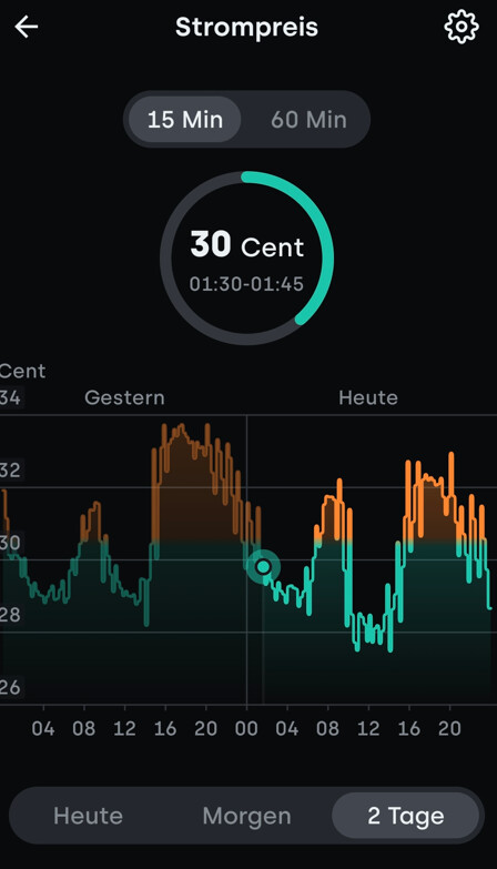

Leider lohnen sich zurzeit (seit Anfang Nov.) dynamische Stromtarife nicht mehr wirklich.
Die Schwankungs breite ist viel zu gering als das man noch einen Vorteil erwirtschaften könnte ..
Das sah letzten Winter noch deutlich anders aus ...
Ich befürchte das wird sich erst Richtung Sommer wieder anders entwickeln .. das nutzt mir persönlich leider nix .. da kommt eh dass meiste von PV
Leider hat sich meine Vermutung bewahrheitet .. es lohn nicht selbst an Tagen wo es am Anfang wirklich preiswert war… schade :sob:
“lohnt nicht” kommt auf die größe und Ladeverluste der Batterie an - bzw. auf die Steuerung der Verbraucher. Arbeitsfreie Tage sind immer “schlechter”
Wir haben dieses Jahr am “schlimmsten” Tag 48kWh verbraucht. Wenn ich das in einen Speicher laden wollte müsste ich knapp 2 Stunden lang einen niedrigen Preis haben und dann mit 22KW reinballern. Der Rest dann über den Tag verteilt verbrauchen.
In einigen Jahren wird hier Leistungsmessung kommen. Die jetzige bezahlt man nach max. Leistung. Wenn also der Strompreis niedrig ist, aber die Netzgebühren pro KW bezahlt würden, müsste man dann für den ganzen Monat für 22KW bezahlen. Das sind 30€ pro KW /12 (Monate) ergo 55€ für Dezember.
Momentan sind die meisten bei pauschalen 48€ im Jahr. Für 4KW wobei eben nicht gemessene Leistung. NOCH ginge sowas also.
Bei gemessener Leistung wird sich peak shaving lohnen und eine grobe vorhersage ob man eher Strom braucht oder loswerden will. Dazu noch, ob das mit variablem Strompreis läuft. Interessante Regelaufgabe
Wo ich dann wieder bei einem 64kWh Speicher bin. Solange es keine Leistungsmessung gibt verzichte ich auf ca. 5000kWh Einspeisung. Wenn aber Leistungsmessung kommt und wir dann dadurch nochmal so 200€ im Jahr sparen können, dann muss der große Speicher her. Ich habe noch keinen blassen Dunst wie ich den hier nach oben ins Dachgeschoss bekommen soll…. Und vor allem, wie ich den dann dahin stellen soll. Das ist ja dann sicher ne Tonne auf einem Quadratmeter. Aber zu unserer Situation muss ich eigentlich ein eigenes Thema eröffnen. Konnte mich noch nicht so ganz durchringen.
Was für eine Analyse hast du da genau gemacht? Hast du dir jetzt nur einen beliebigen Tag angeschaut oder hast du seit längerer Zeit einen dynamischen Tarif und das ist dann dein Fazit über einen längeren Zeitraum? Und um welchen dynamischen Anbieter geht es überhaupt?
