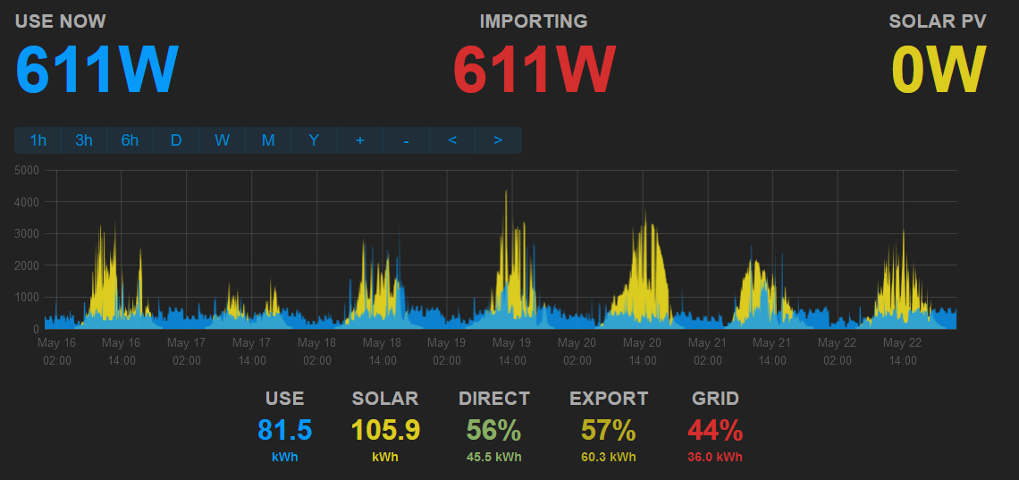

Hab in etwa den gleichen Aufbau wie du.. nur mit 4 Modulen in reihe dazu das ganze ca. 10 mal parallel .. läuft auch bei komplett unterschiedlicher Verschattung problemlos ohne irgendwelche Sperrdioden!! Mag sein das ich dadurch ein paar kW liegen lasse .. Scheint mir aber nicht wirklich ein Problem zu sein !
GRID ist zur Zeit 100% Akku
Das Problem stellt sich erst ein wenn irgendwo ein Fehler wie Kurzschluss ist. Habe es ähnlich nur 2 S 3p.
Auch damit gebe ich einem fehlerhaften String den Rest, doppelter Strom über Kopf, aber die Leitung selbst verglüht nicht.
Wirklich sicher ist nur 2p ohne weiteres.
@hopfen Naja bei mir läuft das schon einige Jahre ohne schnick schnack. Ausrichtung Ost / Süd / West .. täglich ist zeitweise mehr als die halbe Anlage verschattet .. während die andere hälfte voll in der Sonne steht ... bisher kein Problem. und die Anlage wächst Jährlich in unterschiedliche Himmelsrichtungen weiter {green}:laughingoutloud:
