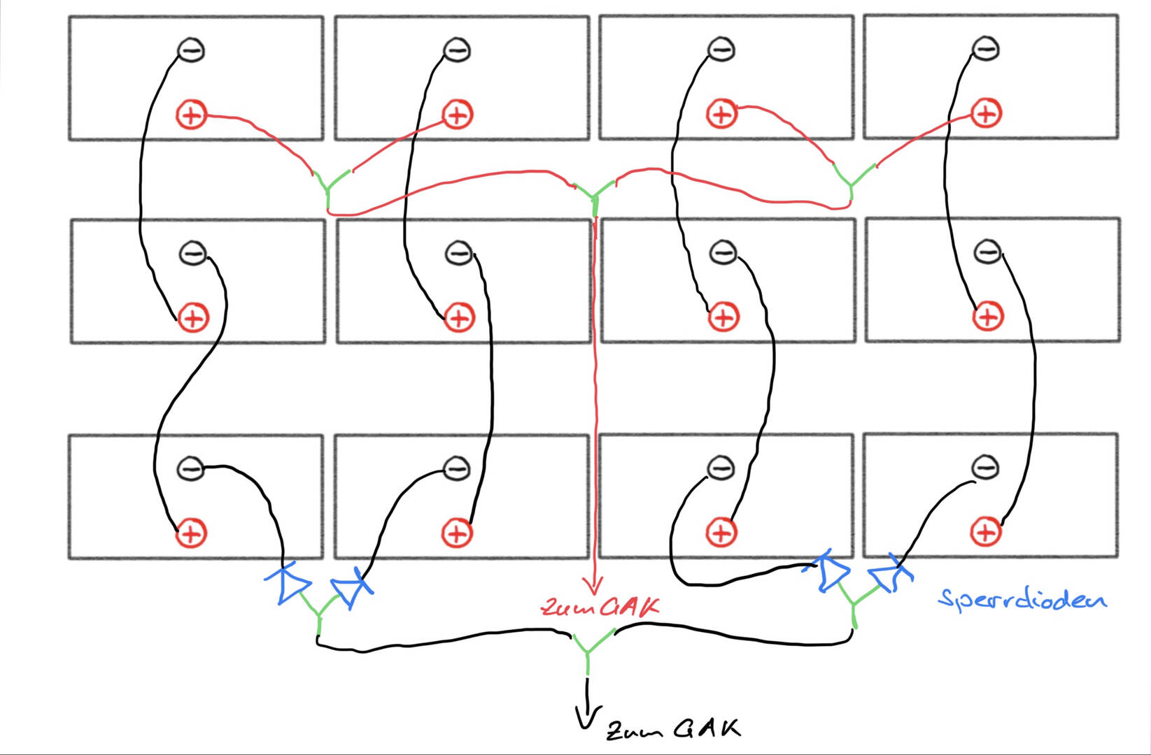

kann mir jemand von euch sagen, was ich bei der Verwendung meiner MC4-Sperrdioden falsch mache?
Ich habe auf meinem Flachdach 12 Module (Trina Vertex S TSM-405, Werte s.u.) in 3 Reihen aufgeständert und zu
einem 3S 4P String mit 4,8 KW Peak zusammengeschaltet. Das ganze ist an einen Victron MPPT 150/70 angeschlossen.
Damit mir Schattenwurf im Winter bei der Parallelverschaltung keinen Stress macht, habe ich in den Minusleitungen Sperrdioden verbaut.
Jetzt habe ich das Problem, dass mir sowohl 15 Ampere als auch 20 Ampere Sperrdioden (MC4 Stecker) abgeraucht sind.
Sie wurden sogar, obwohl keinerlei Verschattung der Module vorlag, teils über 100 Grad heiß und sind dann Stück für Stück ausgestiegen.
Im Moment läuft die Anlage ohne Sperrdioden.
So habe ich das ganze verschaltet.
String 1 (Modul 1-3 seriell) + Diode
String 2 (Modul 4-6 seriell) + Diode
String 3 (Modul 7-9 seriell) + Diode
String 4 (Modul 10-12 seriell) + Diode
String 1 und 2 über zweifach Y-Adapter parallel geschaltet.
String 3 und 4 über zweifach Y-Adapter parallel geschaltet.
Danach die daraus resultierenden Strings ebenfalls über Y-Stecker parallel geschaltet.
Das alles geht auf einen Geräteanschlusskasten und dann zum MPPT.

Fertige mal eine Skizze an, aus der die Position der Panels und Dioden hervor geht.

Ich habe ein Bild gezeichnet, aber anscheinend „darf“ ich noch keine Anhänge anfügen. Wenn ich meinen Post bearbeitet steht rechts unten „ No more attachments are allowed today“
Ich habe die Sperrdioden über Amazon gekauft (siehe Link). Ein guter Freund hat ebenfalls solche Dioden verbaut und hat damit keine Probleme.
Kann es ggf. daran liegen, dass meine Module verschattungsresistent sind und schon je Modul 3 Bypass-Dioden verbaut haben?
MC-D 2 Stück 1000-V-Solar-PV-Steckverbinderteile mit Eingebauter Anti-Rückfluss-Diode IP68 Wasserdicht für Den Anschluss von Solarmodulen(20A) Link entfernt
Anbei die Zeichnung. Die Module befinden sich aufgeständert auf einem Flachdach mit genügend Abstand zwischen den Reihen, so dass sie sich möglichst lange nicht gegenseitig verschatten.

Ein anderes Thema sind Sperrdioden.
Die hast du (Paegi) auch richtig eingebaut.
Diese verhindern den Stromfluss über eine hier senkrechte Reihe von Panels, wenn diese wegen einer Verschattung eine geringere Spannung liefern als die senkrechte Nachbarreihe.
Zu beachten ist, dass Sperrspannung der Dioden größer sein muss als die Stringspannung.
In diesem Fall ist eine Sperrspannung von mindestens 120V erforderlich.
Ist diese Spannung nicht ausreichend, dann rauchen die Dioden auch ab.
Hier sind die Schottkydioden MBR 20200CT genau richtig! (Sperrspannung 200V, Strom bis 20A)
