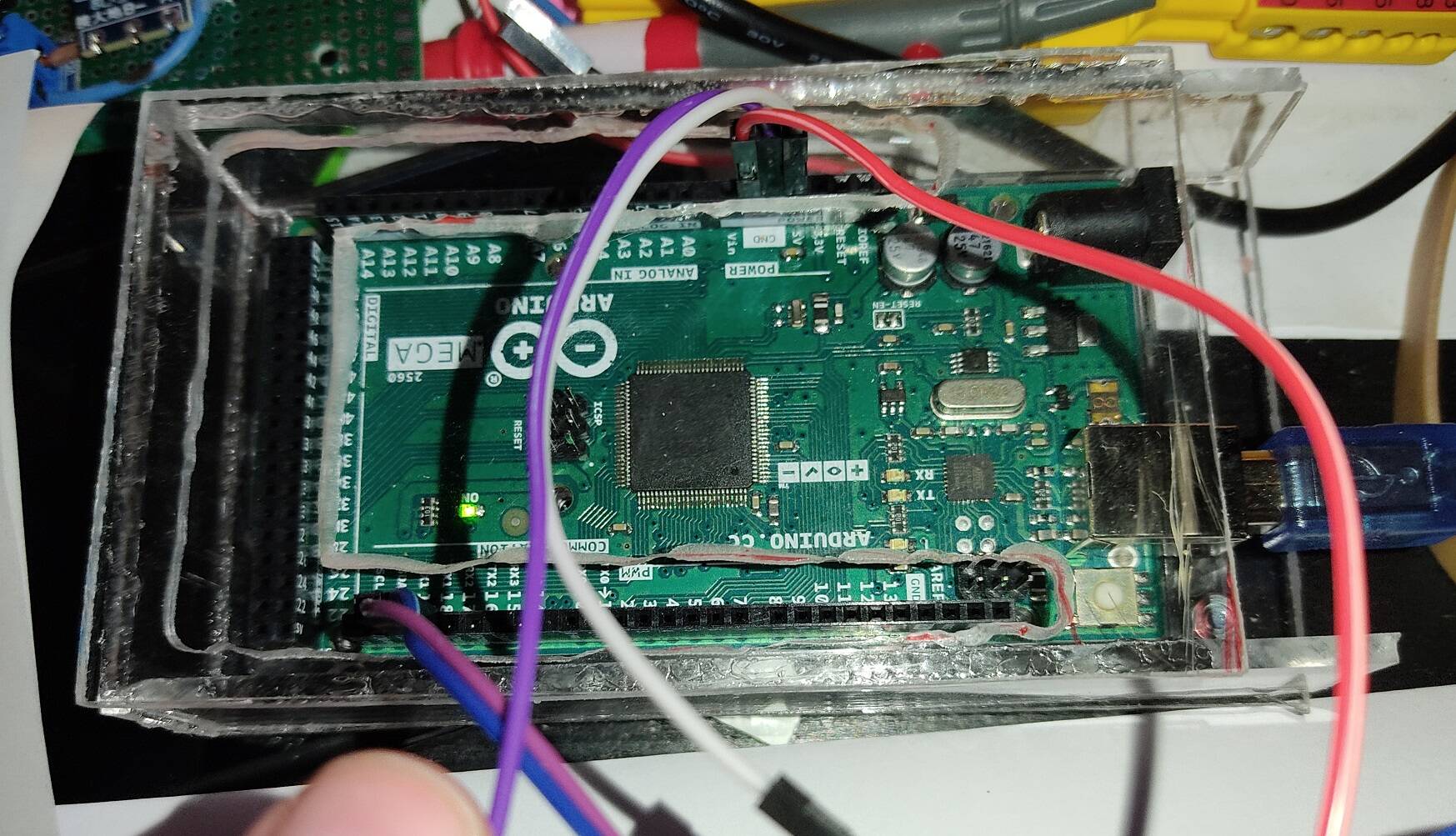

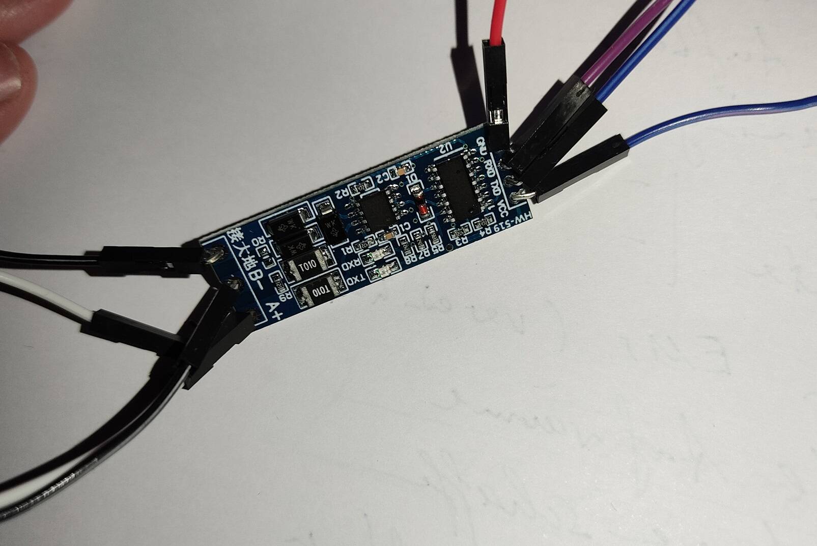

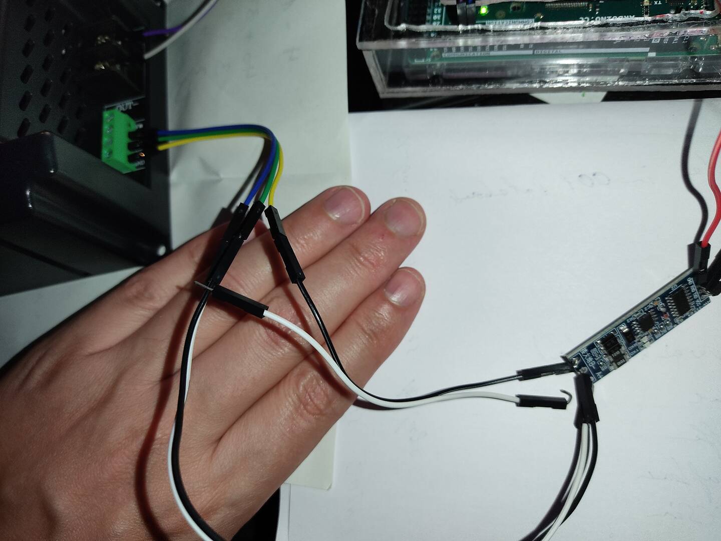

Gut das du Bilder gepostet hast. Wenn ich das richtig sehe nutzt du nicht den "Ground" neben A und B auf dem RS485-Adapter, sondern gehst direkt mit dem roten Kabel vom DPM zum Arduino GND. Das ist nicht richtig. Verbinde einfach den dritten Kontakt "Ground" neben A und B mit dem DPM "GND" und nicht den Arduino direkt. Das hatte ich oben schon mal so geschrieben. Sieh dir auch mal an wie @nili76 die drei gelben Leitungen angeschlossen hat. Ein Bild von meinem Aufbau schauen nicht viel anders aus, außer das ich drei unterschiedliche Farben für die Leitungen nutze.
Die falschen Spannungswerte können dann von fehlerhaften Massepotentialen durch deine falsche Verdrahtung kommen. Aber das ist nur eine Vermutung. Falsch angeschlossene Masseleitungen und GND Leitungen sind immer und überall eine häufige Fehlerquelle. Auch bei Profis. Noch ein Tip. Nimm für Vcc (also z.B. +5V ) ein rotes oder oranges Kabel und für Masse, Ground oder GND ein schwarzes oder blaues. Das hilft bei der Fehlersuche und ist eigentlich so üblich. Signalleitungen dann die restlichen Farben.
Viele Grüße,steve
@nili76
Danke dir für die Bilder.
Als größter Unterschied zu unseren Verkabelungen fällt mir auf, dass ich den GND vom DPM mit dem Arduino verbunden hast. Du dagegen verbindest GND vom DPM mit dem Ground vom Adapter.
Genau für solche möglichen Unterschiede habe ich auch die Bilder gezeigt. Deine Verkabelung werde ich mit dem Arduino heute Abend mal testen.

Ihr hattet ja schon genug über GND gesprochen, aber nur nochmal zur Sicherheit:
GND vom DPM zum Adapter. Aber auch GND vom Adapter zum Arduino. Ich hab nur 3 Adern verdrahtet. Der Adapter und der DPM braucht kein VCC (bei mir). Deswegen der Knoten in einem Kabel.

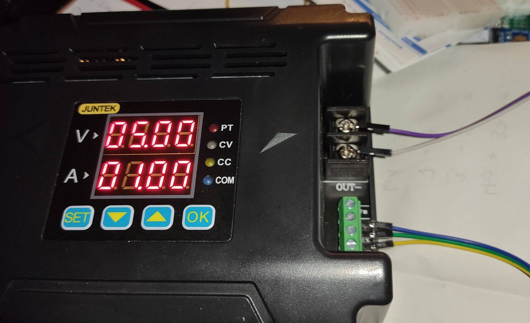

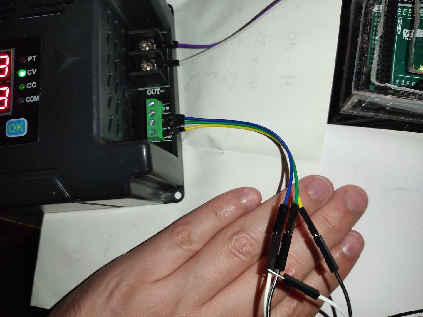

Hier das erste Update:
Ich habe die Verkabelung so gemach wie beschrieben. Leider ohne Erfolg.
Daher teile ich nochmal die Bilder der Verkabelung und meinen Code. Morgen komme ich vllt dazu das nochmal in anderer Kombi und übersichtlicher zu testen.
Ausgabe ist übrigens v = 27.00 oder v = 28.00
Ich bin mir übrigens über 90% sicher, dass ich alles korrekt angeschlossen habe.
VCC 5V und GND an den Adapter, dazu Rx und Tx.
Dann Ground des Adaper zu GND des DPM und A->A, B->B.
Und es ist ein DPM8624-485.
Wenn ich diese Schaltung so übrigens an dem DPM8624 probiere, der nur TTL kann, kommt gar nichts an.
Die Bilder sollen u.a. zeigen, dass meine Schreibbefehle durchaus beim DPM ankommen. V und C kann ich im Code setzen, power an/aus geht auch so.

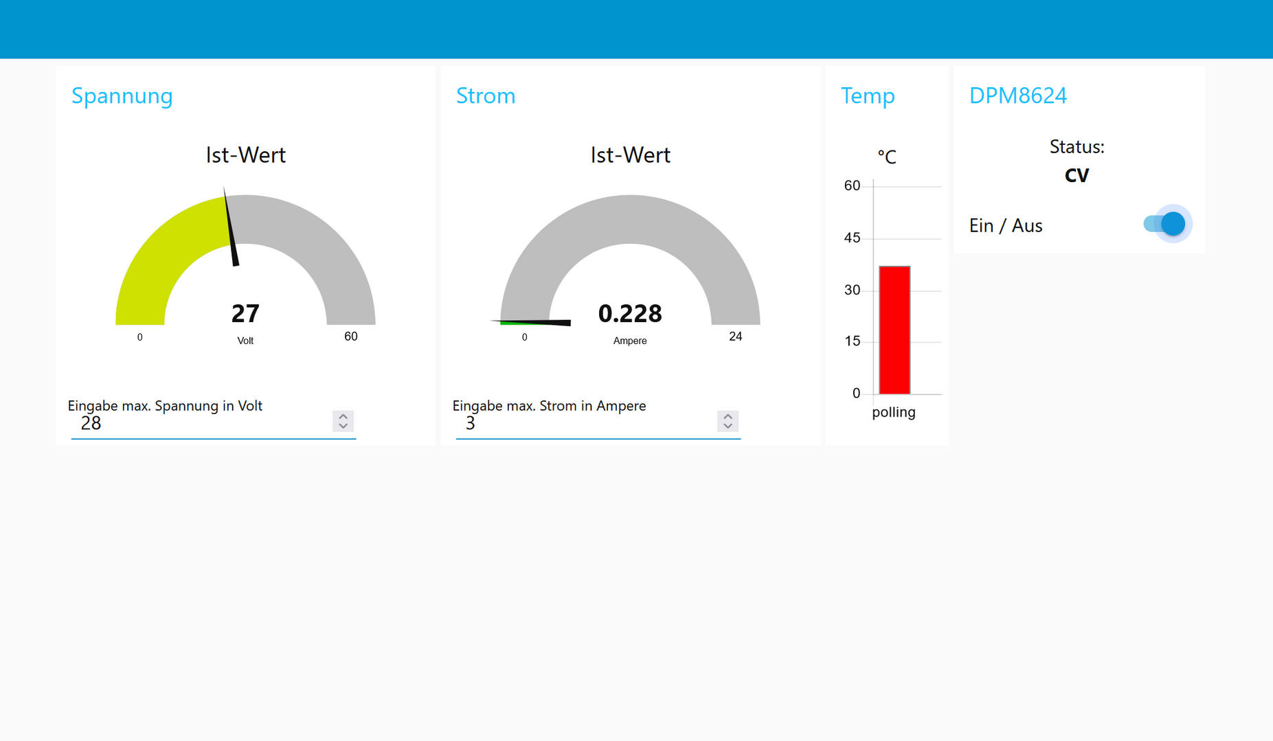

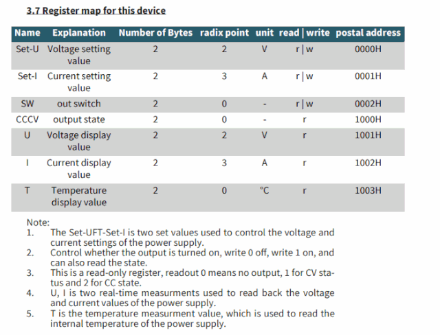

Ich habe jetzt Venus OS large mit Node-Red und der DPM8624.json am Laufen.
Meine Frage ist, wie stelle ich den Mode von Konstantspannung (CV) auf Konstantstrom (CC) um? Ich habe bis jetzt leider nicht die richtigen Vorgaben gefunden.
Andreas
P.S.
CC und CV sind nur Leseparameter und kommen ja direkt vom Netzteil, können also nicht geschrieben werden.
Hat schon jemand eine Nulleinspeisung in Node-red realisiert und könnte seine Steuerung als Beispiel vorstellen?
Das 5-C5 muss wohl 5-CS heißen. Auf 1 gesetzt macht der DPM dann Modbus-Kommunikation.
Die Tabelle zu den Registern findet man hier: https://www.joy-it.net/files/files/Produkte/JT-DPM8624/JT-DPM86XX_Communication_protocol_2023-01-05.pdf
[img]https://i.ibb.co/YcDF3q1/dpm-modbus-Reg1.gif[/img]
Die Register lassen sich dann über über die library node-red-contrib-modbus/ ( https://flows.nodered.org/node/node-red-contrib-modbus ) schreiben und lesen. Das sollte eigentlich problemlos funktionieren.
