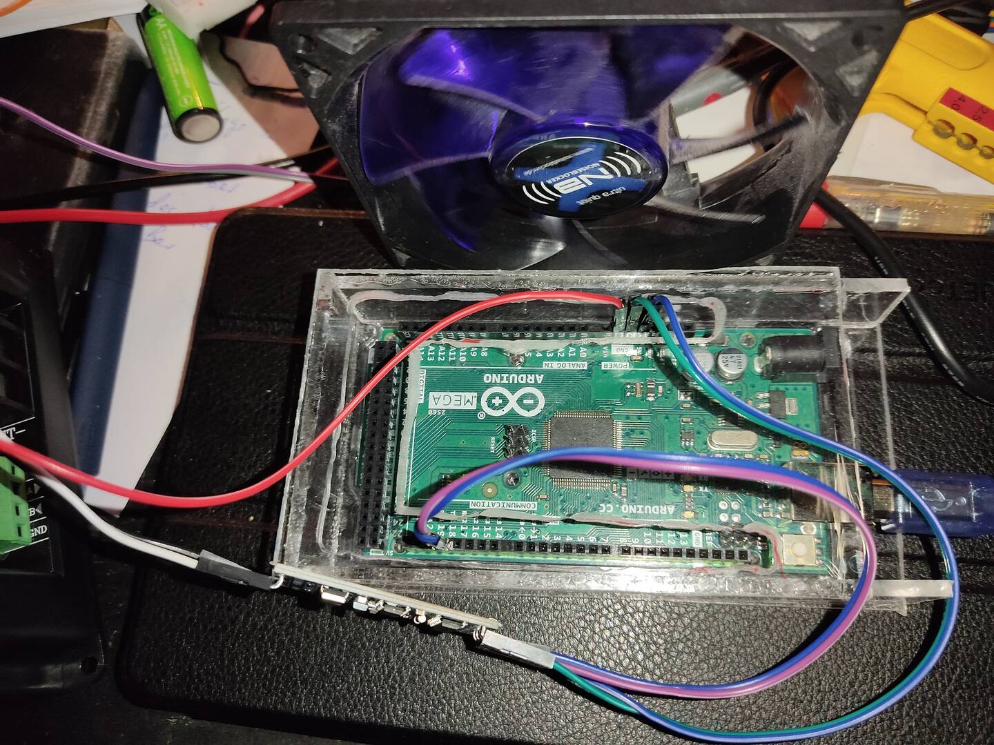

ich belebe diesen Thread hier wieder um keinen neuen zu eröffnen.
Ich probiere aktuell den DPM8624-485 mit Arduino anzusteuern. Das ganze ist noch ein Trockenversuch ohne angeschlossene PV.
Angeschlossen ist der DPM über einen Seriellen Port am Arduino MEGA. Ich nutze den RS485 Adapter auf TTL und die DPM8600.h Library.Sämtliche write Befehle funktionieren gut und ich kann Problemlos an/aus schalten und spannung/strom vorgeben. Aber read liefert kein Ergebnis. Der Empfang scheint einfach tot.
Hat jemand Vorschläge, was ich probieren kann? Danke

ich nutze den gleichen Arduino, die gleiche lib und auch einen TTL to RS485 Adapter wie du. Hast Du bedacht, das USB die erste serielle Schnittstelle (serial0) belegt? Den RS485 Adapter habe ich auf serial1 laufen, das funktioniert:
//Serielle für die Kommunikation mit dem RPI
Serial.begin(9600);
//Serielle zur Steuerung des DPM8624
Serial1.begin(9600);
charger.begin(Serial1); //DPM Initialisieren
<snip>
void loop() {
u_dpm = charger.read('V');                                    //Werte aus DPM8624 lesen
i_dpm = charger.read('C');
w_aktuell = i_dpm * u_dpm;                                    //Leistung berechnen
cc_cv = charger.read('S');

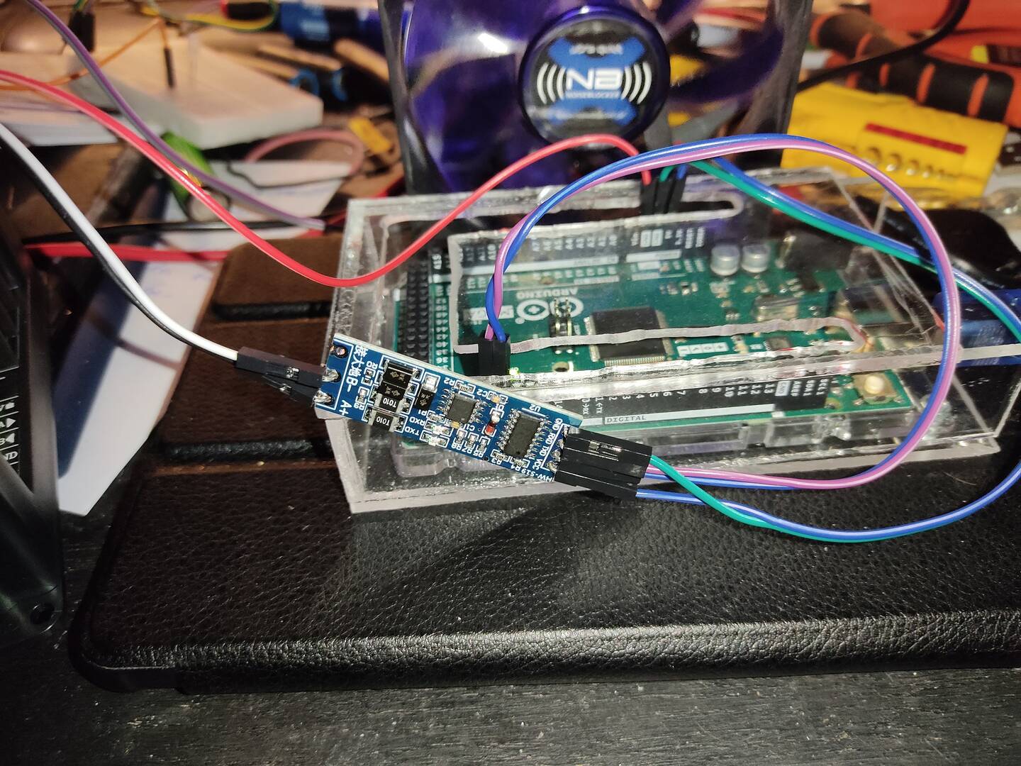

nachdem du gepostet hast, wie dein RS485 Adapter verdrahtet ist, gibt es einen Unterschied zu deinem und meinem Setup. Du nutzt so was in der Art, oder? :
https://www.makershop.de/module/kommunikation-module/ttl-rs-485/
Und ich nutzte den hier:
https://www.makershop.de/module/kommunikation-module/ttl-rs485-adapter/
Beide nennen sich TTL RS 485 Adapter, nur das meiner direkt mit RX/TX angesprochen werden kann und deiner eine etwas andere Logik zur Ansteuerung braucht. Dazu gibt es eine spezielle Arduino Lib.: https://www.do-it-neat.com/arduino-max485-library/
Leider sind die IC's bei meinem Adapter nicht beschriftet, so dass ich nicht sagen kann wo genau der Unterschied liegt. Vielleicht probierst du mal so einen Adapter.

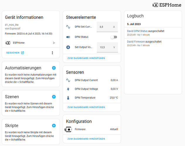

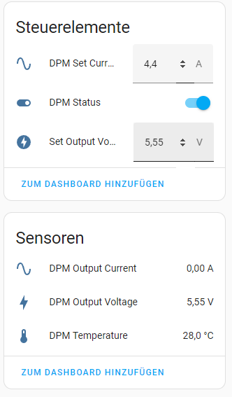

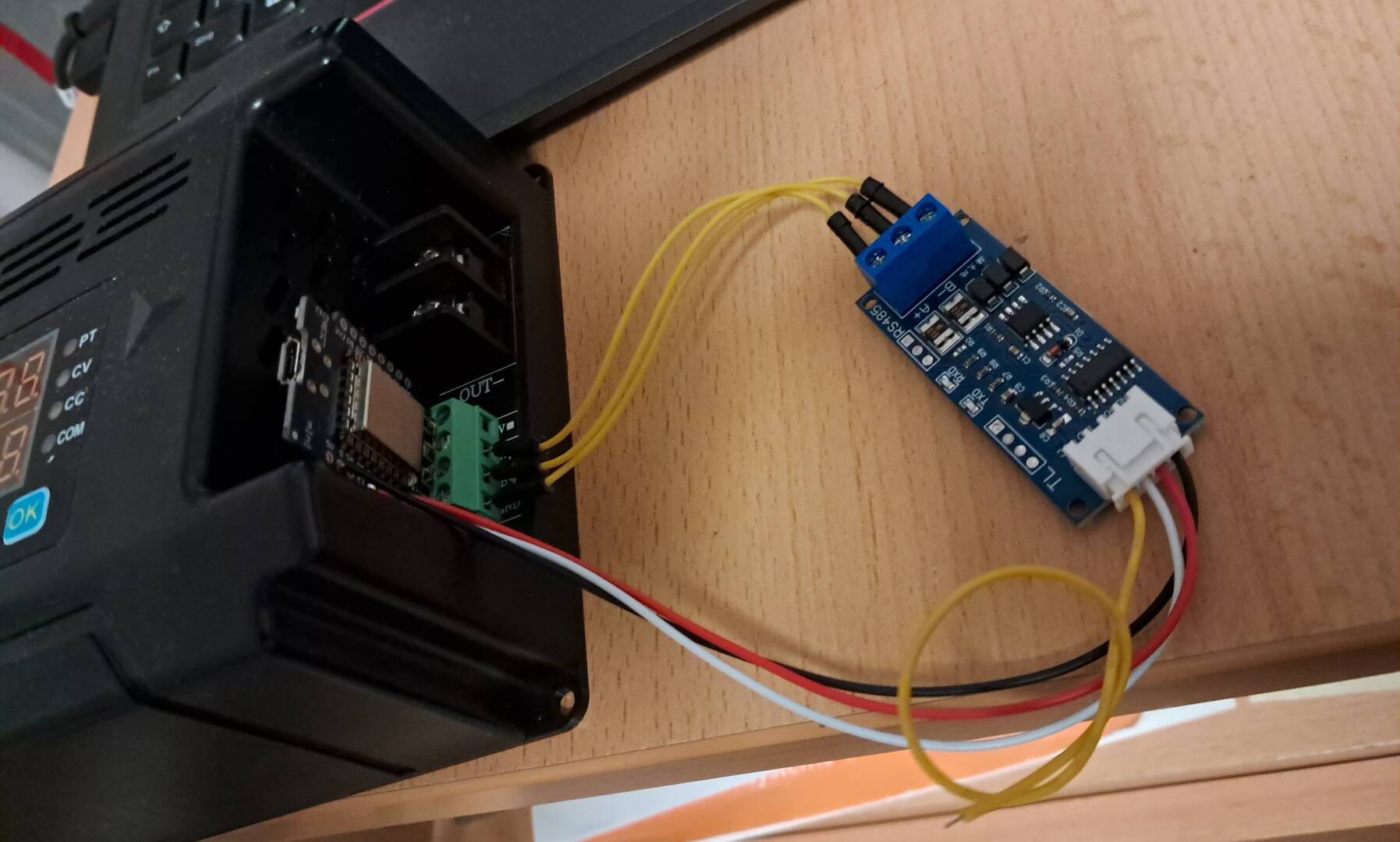

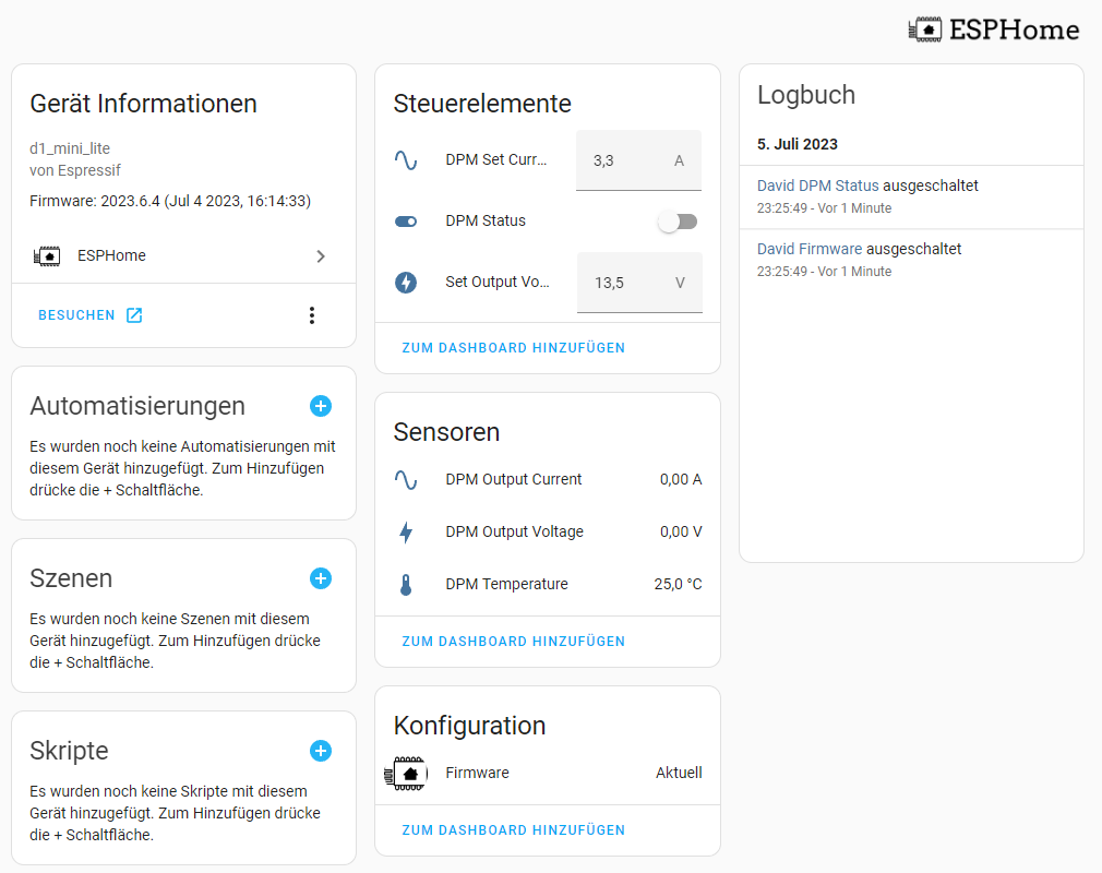

Hallo nochmals,
neben der Variante, die ich vor einiger Zeit gepostet habe, habe ich mich durch diesen Beitrag inspirieren lassen und mich mit dem Thema ESPHome beschäftigt. Herausgekommen ist dann eine ganz nette Übersicht in meinem Home Assistant, die alles beinhaltet, was man zum automatisieren benötigt.
Für die Config habe ich folgendes zur Standardconfig vom ESPHome hinzugefügt:
uart:
tx_pin: 5
rx_pin: 4
baud_rate: 9600
stop_bits: 1
parity: none
modbus:
uart_id: mod_bus
modbus_controller:
- id: epever
address: 0x1
modbus_id: modbus1
command_throttle: 1000ms
update_interval: 10s
sensor:
- platform: modbus_controller
modbus_controller_id: epever
name: "DPM Output Voltage"
register_type: holding
address: 0x1001
unit_of_measurement: "V"
accuracy_decimals: 2
filters:
- multiply: 0.01
icon: "mdi:lightning-bolt"
name: "DPM Output Current"
address: 0x1002
unit_of_measurement: "A"
filters:
- multiply: 0.001
icon: "mdi:sine-wave"
name: "DPM Temperature"
address: 0x1003
unit_of_measurement: "°C"
accuracy_decimals: 1
icon: "mdi:thermometer"
switch:
address: 0x0002
bitmask: 1
icon: "mdi:toggle-switch"
number:
name: "Set Output Voltage"
min_value: 0
max_value: 60
step: 0.1
mode: box
address: 0x0000
multiply: 100
icon: "mdi:lightning-bolt-circle"
name: "DPM Set Current"
address: 0x0001
min_value: 0
max_value: 10
step: 0.1
mode: box
multiply: 1000

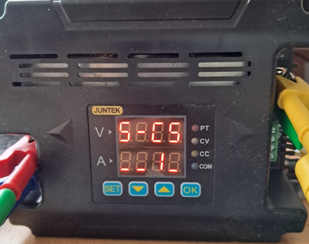

@stc
so, den adapter habe ich nun, aber ich kann trotzdem nicht über ihn sauber mit dem DPM8624 kommunizieren.
Ich kann ihn starten und abschalten. Sende geht also. Aber nur mit folgender Verkabelung:
Tx -> Tx A->A
Rx -> Rx B->B
Dazu GND am 8624.
Damit schaffe ich das gleiche verhalten, wie wenn ich den 8624 direkt an Tx/Rx anschließe. Es kommt auch über den Adapter keine Antwort zurück.
Wenn ich anders verkabele wie z.b. zustäzlich ein GND am Input vom Adapter, dann ist die Kommunikation so gestört, dass nichtmal write funktioniert. Entferne ich stattdessen GND am DPM, dann leuchtet COM dauerhaft, aber führt nichts aus.
Und als Ausgaben von read('V') nur entweder -10 oder 0.00 raus. Beides falsche Werte, denn die Ausgangsspannung ist definitiv gestellt und liegt auch an. Zum Test betreibe ich am Out einen PC Lüfter.
Kannst du mir deine Verkabelung teilen? Ich werde langsam irre...

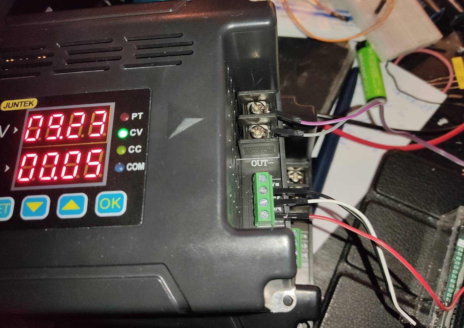

@fifadoc
Ich nutze folgende Verdrahtung:
Arduino Mega -> RS485 Adapter
+5V VCC
TX1 TX
RX1 RX
GND GND
(diese TX und RX Beschriftung kann auch je nach Hersteller des Adapters umgekehrt sein. Hab schon beides gehabt)
RS485 Adapter -> DPM-8624
A A
B B
GND GND
Zwei Ideen hab ich noch: Hast du das DPM-8624 auf "simple protocol" eingestellt? Was hast du für eine Spannungsversorgung für das DPM-8624? Es war schon mal von Masseschleifen in Verbindung mit dem DPM irgendwo zu lesen, die die Kommunikation gestört haben.
Sonst fällt mir jetzt auch nichts mehr ein.
Viele Grüße,
steve
@fifadoc
0 ist simple, 1 ist modbus

Zum Testen habe ich mitlerweile auch einen DPM ohne 485. Der mag die Schaltung über den Adaper natürlich nicht. Den kann ich aber mit dem anderen Modbus Adapter oder direkt über Serial ansprechen. Aber auch da klappt nur write und kein read.
Ich war mal so frei und habe Bilder meiner Verkabelung zum DPM8624-485 gemacht. So funktioniert schreiben (geprüft: an, aus, Setzen von 9v).
Lesen liefert immerhin keinen Fehler mehr, aber V liefert immer 27.00 obwohl 9V eingestellt sind.
Kommentare über mein übersichtliches Testsetup darf übrigens jeder selbst behalten. Solange ich tüftel lohnt es nicht was richtig sauber zu machen.
Du betreibst den DPM also per Modbus und kannst schreiben und Lesen über das Signal?
Jop. In Home Assistant schön eingebunden. Da ich mittlerweile Bilder hinzufügen darf kann ich nun bessere Bilder zeigen:
Ist jetzt allerdings kein Arduino Entwicklungsboard mehr, sondern schon mein kleiner Wemos D1.
Und wo du schon wilde Verkabelung zeigst... hier meine (vielleicht kommt Dir der TTL Adapter bekannt vor...)
