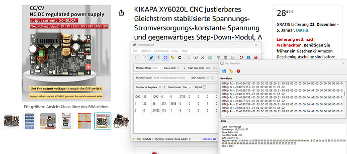

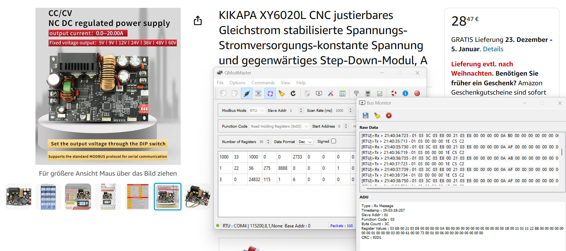

ich bin über ein funktionsgleiches Modul gestolpert. Es scheint mir viel preiswerter als die JoyIt Produkte.
KIKAPA XY6020L CNC justierbares Gleichstrom stabilisierte Spannungs-Stromversorgungs-konstante Spannung und gegenwärtiges Step-Down-Modul, A : Amazon.de: Gewerbe, Industrie & Wissenschaft
Von diversen Herstellern(?) und auch bei EBAY Deutschland für ~30 Euro zu finden.
Der Link ist der mit der ausführlichsten Beschreibung. In der Regel wird es ohne Gehäuse angeboten.
Optionales WIFI oder RS485 wird z.T. angeboten, braucht man aber nicht. ESP8266 oder USB-to-Seriell tut es auch ...
Die Register sind nahezu identisch und ich kann gesichert sagen, dass es auf der UART TTL Schnittstelle MODBUS "spricht".
Viel mehr als zwei, drei Sunden habe ich mich damit aber noch nicht beschäftigt.
Exploring programming a XY6020L power supply via modbus | All About Circuits
