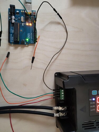

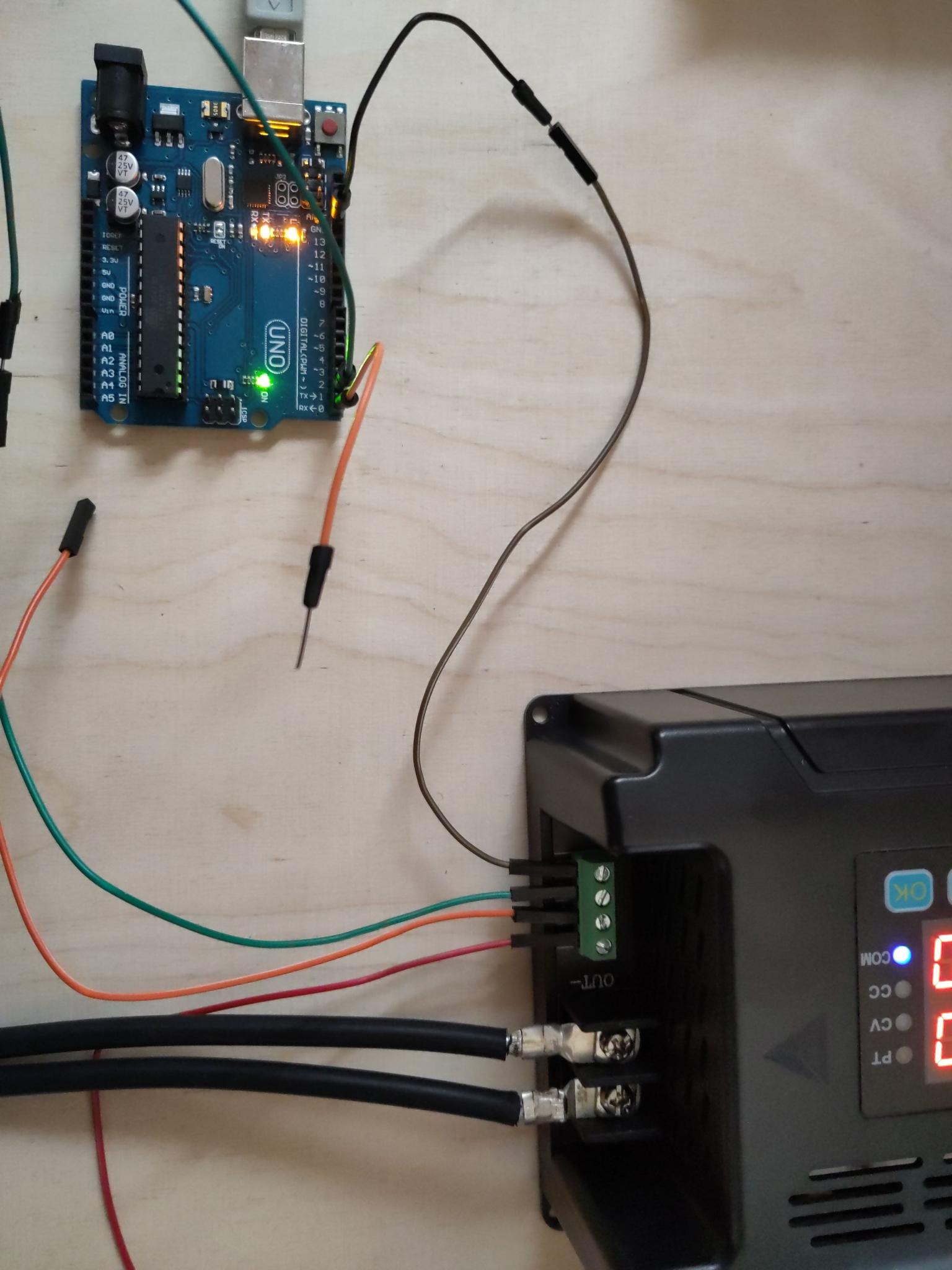

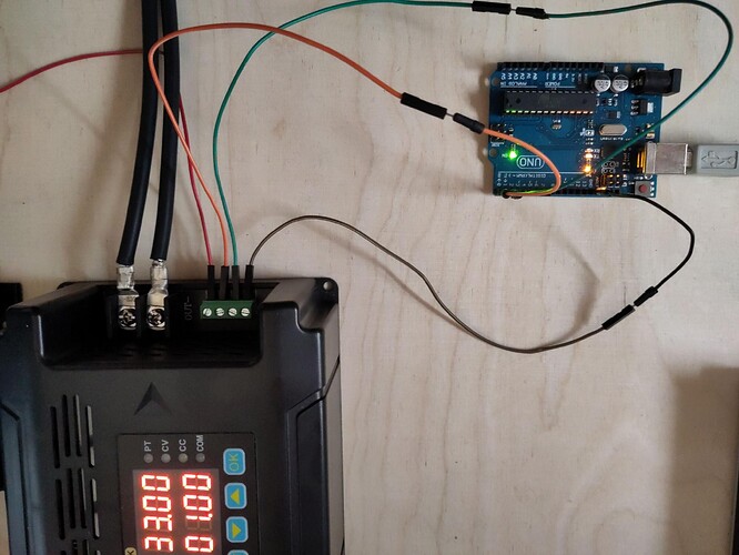

Habe den DPM mit einem Arduino verbunden. Jedoch bekomme ich den nicht ausgelesen.
Wenn ich nur GRD und den Tx Port verbinde dann sehe ich das der DPM zumindest was empfängt, die COM LED leuchtet auf.
Wenn ich GRD, Tx und Rx verbinde dann blinkt bei dem DPM nicht die COM LED.
Aber bekomme bei beiden keine Werte zurück:
Irgendwas stimmt noch nicht so ganz. Die Baudrate ist auf 9600 auf dem DPM sowie im Arduino IDE gesetzt.
Also der DPM lässt sich jetzt steuern nur bekomme ich noch keine Daten zurück.
Arduino Tx muss an A vom DPM.
Warum bei dem Rx noch nichts zurück kommt habe ich bisher nicht rausgefunden.

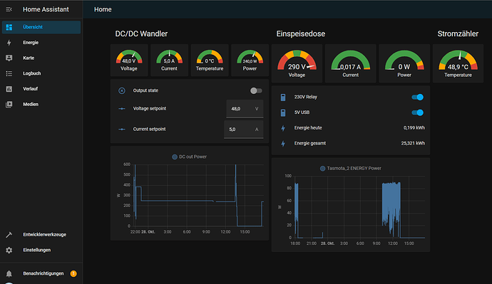

Ich habe mir auch einen bestellt, der ist aber noch unterwegs. Plan bei mir ist es den DPM mittels USB->RS485 an einen RaspberryPi zu hängen, auf dem Home Assistant läuft und den/die DPM(s) steuert. Ich habe ein Python-Script vorbereitet, das aber aktuell nicht getestet werden kann, da ich noch keine HW habe.
Wenn das alles läuft kann ich das Skript, die HA-Integration etc. auch dokumentieren und veröffentlichen.
Das ganze soll dann mal per Volkszähler verbrauchsgeregelt als Nulleinspeißung laufen. Der Entwurf sieht da aktuell so aus:
