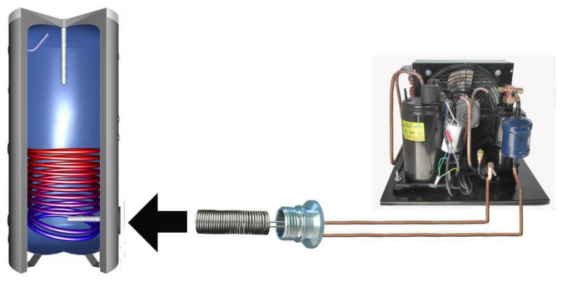

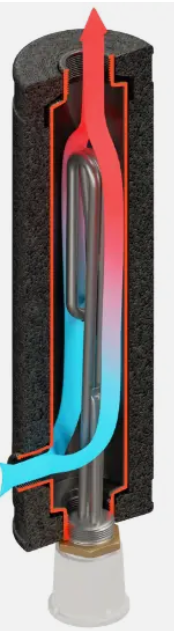

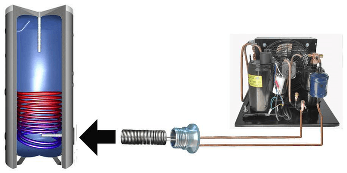

Um schon mal "irgendwas" beizutragen hier mein Senf. Vorschlag: Als kondensator würde sich doch ein 1 1/2 Zoll Einschub mit der Länge und den max. Durchmesser eines 3-Phasigen Heizstabs / Heizelements anbieten (dann gerollte Kupoferleitung um einen Kunststoffkern oder so), wie man ihn gewöhnlich für Heizungsanlagen verwendet. Der könnte dann direkt verwendet werden, wenn jemand einen Speicher hat wie ich, oder aber man verwendet so einen passenden Durchlauferhitzer für Heizungssysteme, wenn man den nicht hat:
Das Forum lässt anscheinend keine Links zu. Ich versuchs mal mit nem Bild:
Dann wäre das Ganze fast schon "plug&play" fähig. Am besten man würde noch Firmen dafür interessieren so was herzustellen, dann gibts zukünftig Brauchwasserwärmepumpen für jedermann fix&fertig für unter 500€ :slight_smile:

Stell' Dir vor - so eine Idee hatte ich vor ein paar Jahren auch schon mal. Die plug&play Einschraub-Brauchwasserwärmepumpe, deren Kältemittelkondensator man so wie sonst eine Heizpatrone in einen 5/4" oder 1 1/2" Flansch eines Brauchwasserspeichers einschraubt. Einfacher könnte die Installation nicht sein. Ich habe diese Idee sogar mal bei einem Businessplan-Wettbewerb eingereicht, aber die Jury konnte sich seinerzeit nicht dafür begeistern, so dass es keine Förderung/Unterstützung dafür gab. Ich habe mir das damals so vorgestellt:
Ich bin mir allerdings nicht sicher, ob man durch die kleine Öffnung wirklich genügend Windungen bzw. Rohrlänge hineinbekommt, dass es zu einem effizienten Wärmeübertrag führt. Das ist ja gerade die Lehre aus meinen koaxialen Kupferrohr-in-Gartenschlauch-Konstruktionen: Wenn das Rohr zu kurz ist, bekommt man einen schlechten COP.
Wahrscheinlich ist der Ansatz mit dem Plattenwärmetauscher doch besser, womit man dann natürlich im Durchflussbetrieb arbeiten muss und noch eine Pumpe braucht.
Ich hab da kein Argument auf meiner Seite - erst mal nur "Bauchgefühl" - aber ich schätze das Besser ein, da das Rohr im Schölauch an vielen Stellen den Schlauch berührt und daher wie Oberfläche des Kupferrohrs nicht optimal genutzt wird. Und: Mindert nicht die schlechte Isolation des Schlauchs auch die Wirksamkeit? Ich könnte mir vostellen, dass es besser ist, wenn das Rohr direkt von Wasser umgeben ist. Andererseits ist im Fall des Speichers nur Kovektion am Werk und keine Pumpe. Edit: Ich will das mit dem "Einschraubkondensator" ausprobieren. Der Einfachheit halber würde ich das gerne ohne Hartlöten auf Basis eines Einschraubstopfen mit Bohrungen machen durch die Klemm-/Durchführungsfittinge geführt werden, die z.B. Kunststoffdichtungen einquetschen und so dicht werden. 1 1/2 Zoll ist auch wirklich wenig Platz; etwa 46 mm darf der Außendurchmesser des Kondensators nicht überschreiten. Ich dachte, das wäre mehr. Um einigermaßen Tauscherfläche zu haben muss man also recht weit in die Tiefe gehen (65cm?). Jetzt bin ich schon nicht mehr ganz so zuversichtlich. Weiß jemand: - einen guten Shop für Lötfittings und sonstiges Heizungsmaterial - ob es Durchführungsfittinge für sehr dünne Kupferrohre gibt - was für ein Anschluss für die Kälteleitungen zu bevorzugen ist? - mit welchem Werkzeug man die Schraubnschlüsse an bestehenden Kälteleitungen herstellen kann (Bödeln / pressen?) ?

Bei bwwp ist es doch häufig so das das Kupfer um den Speicher gewickelt wird damit der wärmeübertrag stattfindet. Danach wird häufig alles verschäumt und gedämmt.
Vielleicht geht es ja auch die kupferrohre wo das kältemittel durchfließt ins Innere des vorhandenen Speichers zu kriegen mithilfe eines Flansches(die man sonst von den heizstäben kennt). Also ein Gewinde mit 2 Löchern drin wo das Kupfer ins Innere des Wassertanks geht. Das Kupfer dient dann im inneren als Wärmetauscher und gibt seine Wärme ans heizungswasser ab (oder frischwasser? Ab)
Und wie groß ist dein Flansch im Wärmespeicher? 2 Zoll, wie viel Kupferrohr willst du da denn durchbekommen?
