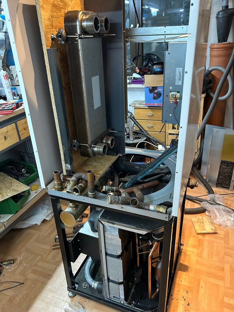

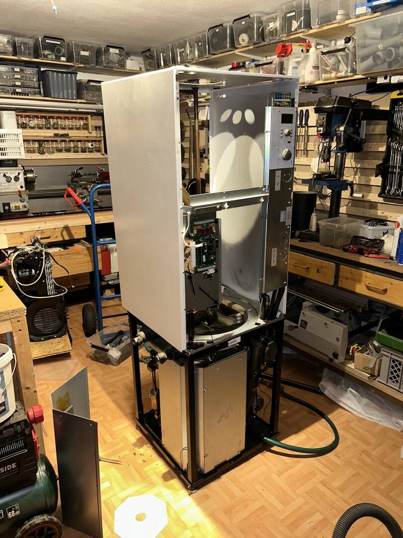

Habe erfolgreich eine gebrauchte Nibe Sole Wärmepumpe erworben, welche ich gerade auf Grundwasser betrieb umbaue.
Die Kosten sind überschaubar und das Experiment wert. Für das Geld hätte ich nichtmal zwei Plattenwärmetauscher bekommen.

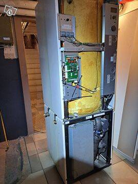

der 160l Brauchwasserspeicher ist rausgeflogen. An die Stelle kommt der PWT und das Niveaugefäss. Das eine Bild ist nicht von mir, zeigt aber die Zustand mit Speicher

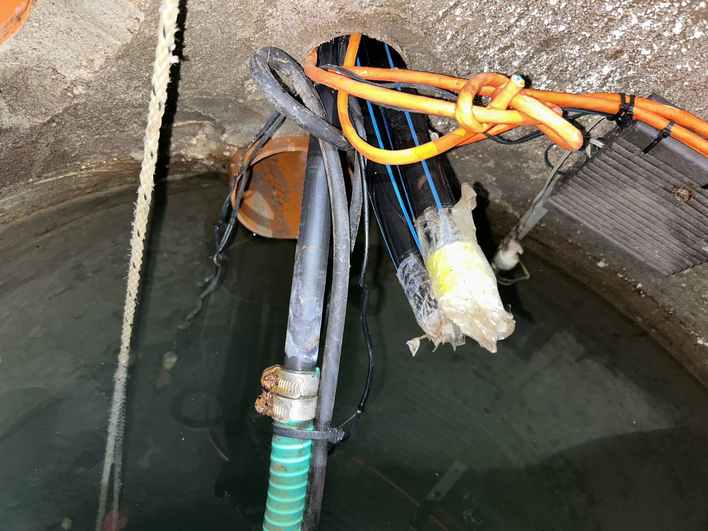

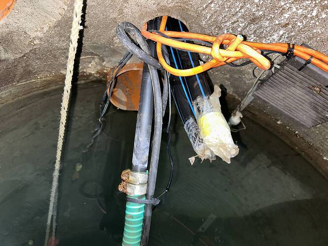

heute Abend die zwei blauen 25mm PE Rohre durch das DN70er Leerrohr vom Vorbesitzer gequält. Ein Traum mit den 250 Bögen da drin.
Das ist die Verbindung von der Zisterne in den Keller wo die Sole WP steht.

Der wird Kondenswasser ansetzen welches abtropft. Eine Auffangschale darunter wäre praktisch.
Welche Leistung hat der Verdichter?
ja das stimmt. Aus dem Grund, und weil ich keine Lust hab das Ding zu isolieren, hab ich es höher gehängt um die Auffangschale drunter zu stellen. Die bekommt dann ggf noch einen Ablaufschlauch.

Moin Zusammen,
wollte mal ein Feedback geben.
Sole / Wasser WP mit zusätzlichem PWT auf Wasser / Wasser umgebaut. Wasser wird unten in der Zisterne angesaugt, abgekühlt und oben zurückgeleitet. Wasser hat bei 4°C die höchste Dichte, deswegen. Temperaturfühler sitzt oben in der Zisterne und steuert über die Klemmen vom Rundsteuerempfänger wann der Verdichter anspringt. Einschalten bei >4°C, abschalten bei <1.5°C. Dies reicht für eine Laufzeit von ca. 2 Stunden und eine durchschnittliche Dauerleistung von 1kW (auf 24h gesehen). Die WP liefert uns am Tag bei 24x Wasser nachpumpen also etwa 24kWh bei einem COP von ca. 4.
Eine Regeneration der Zisterne über das Erdreich kann nicht wirklich beobachtet werden. Die Regeneration passiert hauptsächlich durch das nachgeförderte Wasser. Eine weitere Regenerationsquelle wie z.B. Autokühler / Solarpanel, Energiezaun etc. ist stand jetzt nicht vorhanden.
Alles in allem bin ich mit dem Projekt sehr zufrieden und Optimierungspotential ist da.
