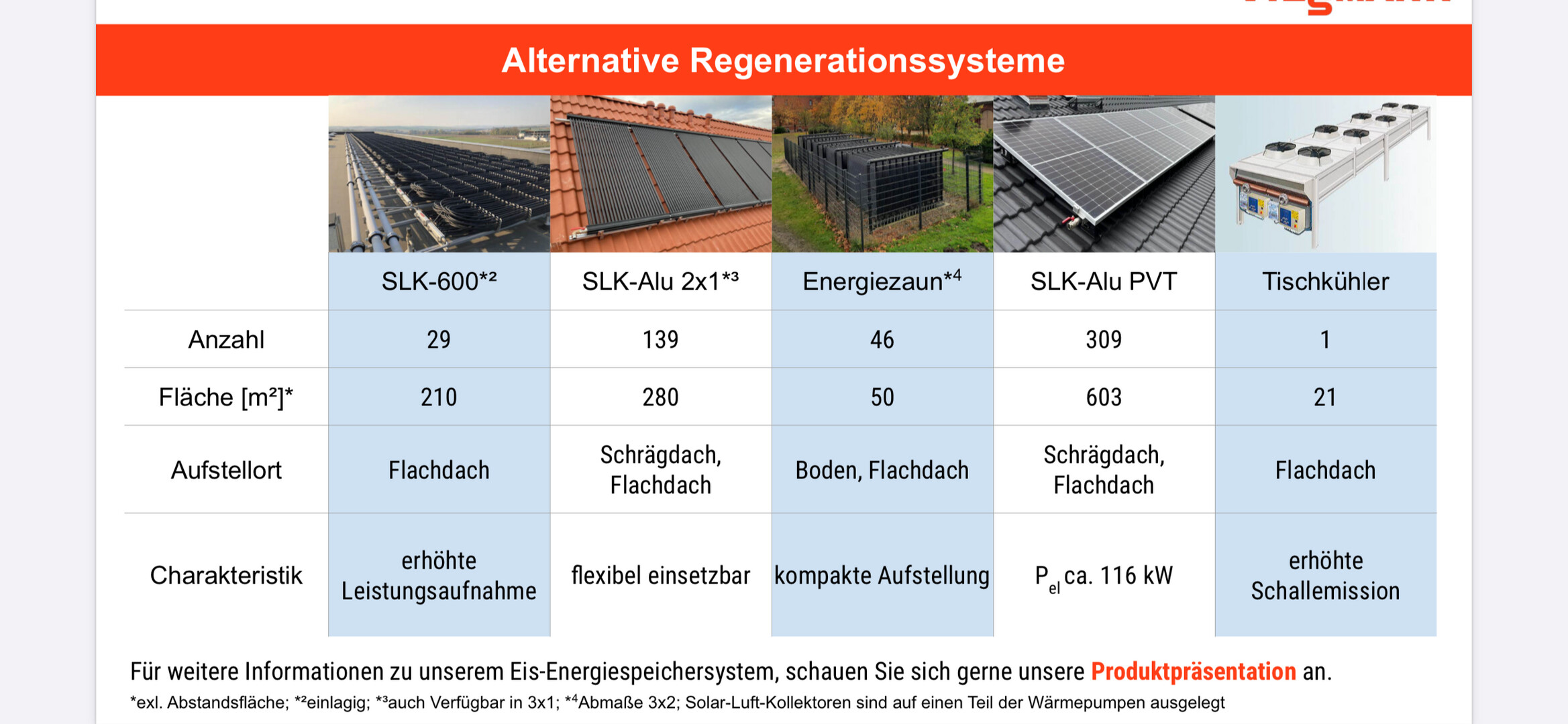

In der Uni (hab Chemie studiert) gabs so Eismaschinen mit Schublade vorne, die an der Wasserleitung hingen und fröhlich Eis produzierten, bis zu einem bestimmten Füllstand (oder auch mehr, was dann vorne rauspurzelt, wenn der Sensor defekt ist ...).
Bei den jetzigen Dauerregen wäre die Regeneration wohl auch kein Problem :wink:
4m³ in den letzten 24h. Aber das ist ja auch eine Ausnahme mit dem Dauerregen
Wills hoffen ...
Also wirklich ein einfacher KFZ Kühler? Wie sollte der denn helfen, bzw wo und wie willst du den verbauen und betreiben?
zur Regeneration gibts viele Möglichkeit. Was heißes Wasser kühlt, kann kaltes Wasser ja auch erwärmen. Bei der Luft Wärmepumpe das gleiche Prinzip, nur das Kältemittel im Wärmetauscher verwendet wird
Das einfachste wäre das Zisternenwasser bei T-außen + über das Ding zu leiten

Wenn es gefroren ist? Ging es nicht darum, Energie in einen Eisspeicher zu kriegen?
Hat da etwa jemand an der Isolierung gefummelt?
Oder haben die beim Bau die Isolierung vergessen?
Das würde dann alles spätestens bei der nächsten Revision behoben und danach deine WP für die Katz...

Die Idee mit dem Autokühler wird leider nichts bringen. Auch wenn es im Winter gelegentlich über 8°C sein sollte, steckt in der Luft viermal weniger als im Wasser. Allein der Trick über die Wärmepumpe kann im Winter aus der Luft was rausholen. Weil das Kältemittel bei sehr niedrigen Temperaturen Wärme aufnehmen kann.
Von diesen Überlegungen bezüglich einer möglichen Regeneration mal abgesehen, hast du ohne Eisspeicher ohnehin nichts zu regenerieren. Erstens nicht womit (die erreichbaren Temperaturunterschiede wären so minimal, daß der Stromverbrauch der Umwälzpumpe schon höher wäre) und zweitens nicht was. Allein der Phasenwechsel, wenn sich Eis zurück in Wasser umwandelt, würde etwas etwas speichern. 80 mal mehr als das Wasser. Allerdings baust du vorerst keinen Eisspeicher, sondern nutzt das durchfließende Grundwasser. Etwas das sowieso in Bewegung ist und sich so laufend selbst regeneriert. Optimieren könntest du hier mit der Position der Ansaugstelle. Diese sollte daher vorrangig das einfließende Wasser aufnehmen können und die Abgabe des abgekühlten Wassers sollte am Ausgang liegen.
Prinzipiell funktioniert natürlich der Eintrag von Umweltwärme in einen thermischen Speicher. Allerdings macht das nur beim Phasenwechsel eines Eisspeichers Sinn. Regeneriert wid dann vorzugsweise mit Solarthermie aus Röhrenkollektoren. Die sind ja auch wieder trickreich aufgebaut, nutzen den Zyklus eines Fluids innerhalb eines dünnen Metallrohres, welches sich gut isoliert in einer Vakummröhre befindet, welche ihrerseits vor einem Hohlspiegel steht. So kann maximal viel Sonnenenergie (sollte die sich zeigen) aufgefangen werden.
Wasser hat leider den Nachteil, unter 0°C zu frieren und über 100°C zu verdampfen. Außerdem hat der Mensch den großen Nachteil, sich nur zwischen 21°C und 22°C richtig wohl zu fühlen.
Beim Auto sorgt der Kühler dafür, daß das Wasser nicht zu heiß wird. Im Winter ist der auch schon mal aus und das warme Wasser reicht dann manchmal gerade so, um den Innenraum des Autos zu wärmen.
Der Vergleich der Wärmepumpe mit einem Autokühler geht eher in Richtung der Bastelvorstellungen der 80er Jahre, wo sich die Frage stellte, aus einem Kassettenrekorder einen Videorekorder zu basteln. Beide nutzten ja ein Magnetband um Signale darauf zu speichern. Beide Vorhaben sind nicht völlig unmöglich, in Anbetracht des zu erwartenden Ergebnisses, jedoch sinnlos.
Wenn bei einer Außentemperatur von 10°C mit Hilfe einer Umwälzpumpe und eines Ventilators, 5°C kaltes Wasser durch einen Kühler geleitet wird, um eine offene 2500Liter Zisterne aufzuwärmen, welche von Grundwasser laufend durchströmt wird, dann müßte der Kühler schon wirklich extrem groß sein, um überhaupt etwas zu bewirken. Entsprechend groß müssten Ventilator und Umwälzpumpe sein, deren Stromverbrauch wäre so hoch, daß ein Tauchsieder in der Zisterne sinnvoller wäre.
