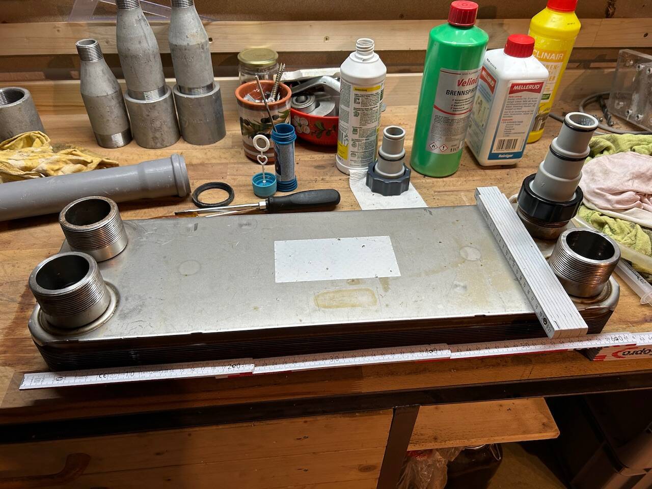

Okay verstehe. Pe Rohr Variante ist mir fürs erste zu aufwändig. Daher der Zwischenkreis mit diesem Schätzchen hier. Hatte ich noch rumliegen
eine Aktion das Biest sauber zu bekommen. Pro Kreislauf passen 2 Liter rein

Der Teil des Wärmetauschers, welcher sich mit dem Kühlmittelkreislauf (über einen weiteren noch zu besorgenden Wärmetauscher) austauscht, muß mit Frostschutz befüllt werden. Das für den Autokühler tut es auch. Sonst bildet sich ein Eisfilm der schnell wächst und den nach kurzer Laufzeit verstopft.
