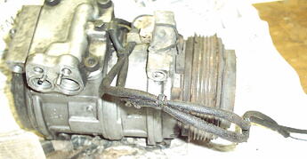

Da gibt es durchaus unterschiedliche Konstruktionen. Ich habe auch mal einen zerlegt, der hatte die Taumelscheibe in der Mitte und je 5 Kolben nach vorne und nach hinten, also insgesamt 10 Kolben. Das war ein Nippondenso 10PA17C, wenn ich mich recht erinnere:
Und so sieht der gefürchtete Wellendichtring aus, wo die immer notorisch undicht werden:
