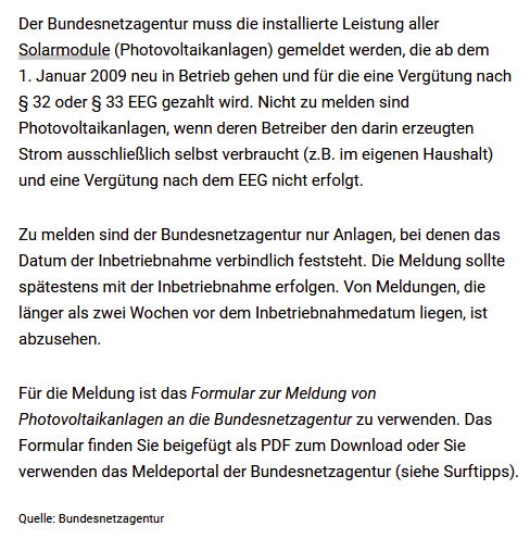

Nach dieser Definition, die sich genau so auch auf der Seite meines Netzbetreibers wiederfindet, müsste eine PV mit Speicher nur dann angemeldet werden, wenn man den Strom anderen zu Verfügung stellen würde...
Muß man nicht verstehen. Solche Meinungen aus irgendwelchen nicht verbindlichen Quellen sind völlig belanglos.
Der vollständige Link dorthin wurde leider automatisch entfernt, aber hier ein Sceenshoot:
...als Quellenangabe wurde die Bundesnetzagentur genannt
Du musst Netzbetreiber und Bundesnetzagentur trennen. Zwei verschiedene Paar Schuhe. Netzbetreiber bist du nach NAV gesetzlich verpflichtet.
Dann lies doch einfach selber dort nach, was die wirklich schreiben.

Die Niederspannungsanschlussverordnung - NAV ist hier nicht zuständig.
§ 1 Anwendungsbereich, Begriffsbestimmungen
(1) Diese Verordnung regelt die Allgemeinen Bedingungen, zu denen Netzbetreiber nach § 18 Abs. 1 des Energiewirtschaftsgesetzes jedermann an ihr Niederspannungsnetz anzuschließen und den Anschluss zur Entnahme von Elektrizität zur Verfügung zu stellen haben.
- Kann die Batterie aus dem Blickwinkel des Netzes ein Verbraucher sein. 2) Ermöglicht die NAV dem VNB eine TAB zu verabschieden. Spätestens in der kann er es fordern.

Es steht dir ja frei das zu lassen. Ich weise nur auf die klare Gesetzeslage hin. Der Energieversorger hat durch die NAV die Möglichkeit dies in seiner TAB zu fordern. Die meisten tun dies auch. Bezüglich anderer Verbraucher: Auch andere Dauerstromeinrichtungen sind Meldepflichtig. Hierzu zählt bspw. ein elektrischer Durchlauferhitzer >11kW, eine Wallbox usw. Zu unterscheiden ist aber immer Meldepflicht von Genehmigungspflichtig.
Ob man es nun tut oder nicht kann ja jeder selbst entscheiden.
Die Gesetzeslage ist nicht eindeutig. Wenn jemand festlegt, dass nicht aus dem Netz geladen wird findet die NAV keine Anwendung.
Daneben ist der Speicher Teil der Kundenanlage und hat den Netzbetreiber nicht zu interessieren.

Die Gesetzeslage ist eindeutig. Ich zitiere nochmal Paragraph 20 der NAV:
Der Anschluss bestimmter Verbrauchsgeräte kann in den Technischen Anschlussbedingungen von der vorherigen Zustimmung des Netzbetreibers abhängig gemacht werden.
Damit klinke ich mich aber aus der Diskussion aus, weil die Verordnung eindeutig ist. Alle Diskussionen drum herum machen es nicht uneindeutiger und legitimieren damit auch nicht das Verhalten.
