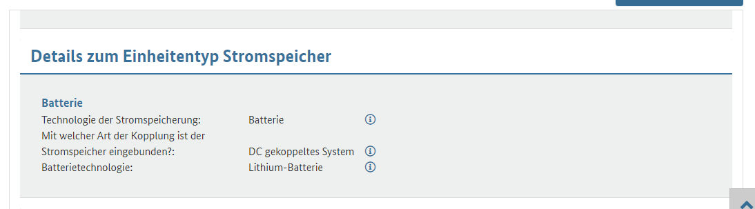

Ich konnte meinen Akku problemlos anmelden. Habe angegeben, das der am gleichen WR wie die PV-Anlage hängt.
aber das tut meiner ja nicht.
2SMA für die PV und der Speicher hängt an einem Victron Multiplus
Dann ist der Multiplus der Batteriewechselrichter. Der muss angemeldet werden wenn er am Netz hängt.
Genau. So sieht das dann bei mir aus

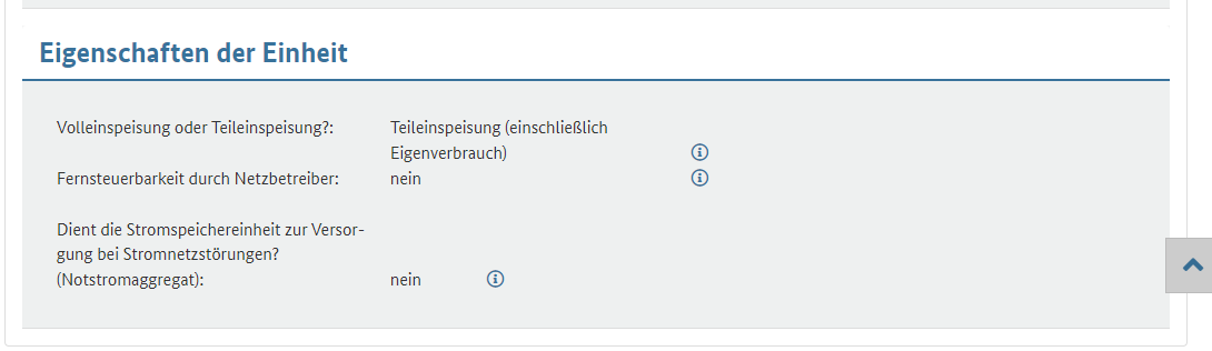

gibt es einen Grund warum da "NEIN" steht?
Ja. ACout1 / ACout2 am Multiplus waren zum Zeitpunkt der Anmeldung nicht angeschlossen :slight_smile:
ok, dann macht das Sinn! :d
