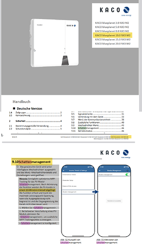

Probleme durch Schatten werden auch vom Schattenmanagement eines String-WR im Kaliber 360€ gelöst, solange noch ein paar Module soviel Saft liefern dass das Gerät im MPPT Bereich läuft.
das ist aber evtl. zu einfach und zu billig...

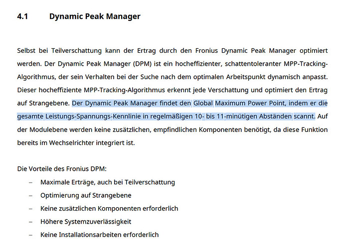

:thinking: Warum ich dem "Schattenmanagement" nicht traue
Mein Problem mit den ganzen "Schattenmanagement"-Lösungen:
Alle sagen: "Es gibt doch schöne Wechselrichter mit Schattenmanagement!"
Das stimmt, aber:
Hab mir z.B. den Fronius Dynamic Peak Manager angeschaut (Fronius Handbuch Seite 15):
  • Scannt nur alle 10-11 Minuten
  • Bezieht sich auf das gesamte PV-System, nicht auf einzelne Module

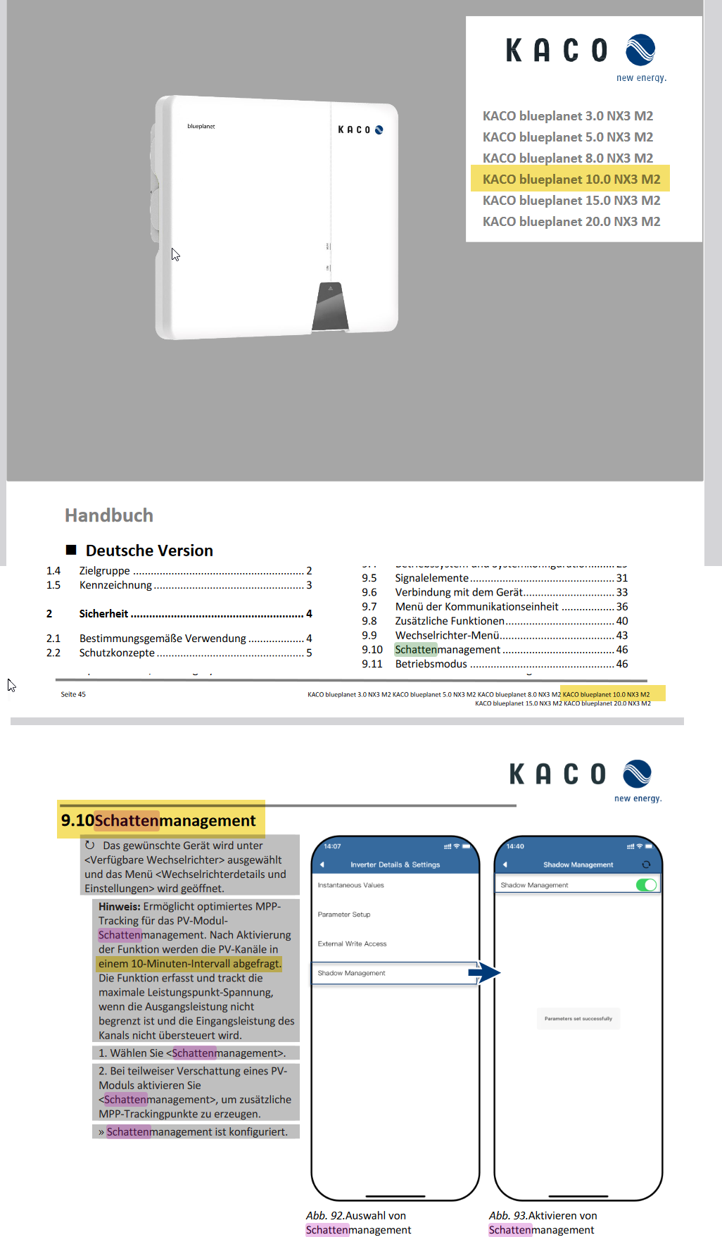

Ich habe mich auf deinen Beitrag etwas vorbereitet im Handbuch ( MNL_BP_hybrid_10.0_TL3_03_Pkg8_de ) gibt es leider keine Infos zum "Schattenmanagement" des WR. Hast du da mehr Infos zu?
Ich würde den Punkt: Kennt sich ein Elektriker damit aus/Service wenn ich nicht da bin relativieren. Hier geht es ja nur um einen Teil Deiner PV, nicht das Warmwasser oder die Heizung des Hauses. Wie hast Du das mit der Victron Anlage gelöst? Ich hab selber ja nur einen Victron an der Wand hängen aber halt auch noch Fronius + kleinen Solis WR + Victron-GX + DIY-Akku + Kasten mit NH-Sicherungen + diverse Kommunikationskabel zwischen dem Gerümpel ... Da würde sich fürchte ich auch niemand auskennen und wollte ich eigentlich schon länger mal ne Doku für schreiben mit der zur Not meine Frau ggf. mit Remote Hilfe von meinem Sohn klar kommt ... Als jemand der schon mal nen kleinen Herzinfarkt und ne Tumor-OP hatte und mit nem Stent rumläuft, macht man sich ja doch etwas Gedanken ...

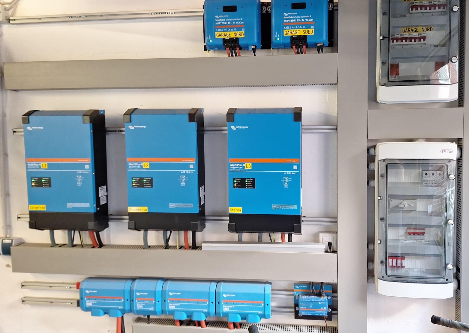

Danke für deinen Beitrag. Ich werde noch Zeitnah ein Bild der Installation der Victron hochladen. Bisher kam von der Seite der Elektriker immer positives Feedback.
Aber der Ernstfall ist auch noch nicht eingetreten...

10 Min. Tackt beim MPPT Tracking bietet eine gute Rechengrundlage. In der hier stark vereinfachten Rechnung ignoriere ich die 10 Min. um es einfacher zu gestallten.

Ihr fragtet nach der Installation der VT WR. Hier mein Aufbau

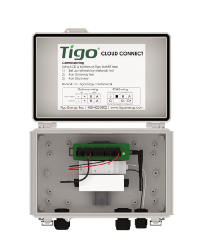

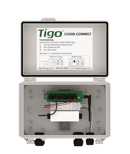

Wenn ich die Dokumentationen richtig verstanden habe, brauchen die Tigo Optimierer eine "Kommunikationseinheit" um sie zu initialisieren (Tigo Cloud Connect), welche auf der Länge "bis zu 10m" mit den Optimierern kommuniziert. Bei 30m Zaun bräuchte ich also mindestens zwei weitere "Tigo Energy Access Point" + "Tigo Cloud Connect Advanced". Diese Aufgabe übernehmen wohl die "empfohlenen" WR von Tigo anteilig. Ohne passenden WR wird es somit wohl noch einen kleinen grauen Kasten extra geben.
