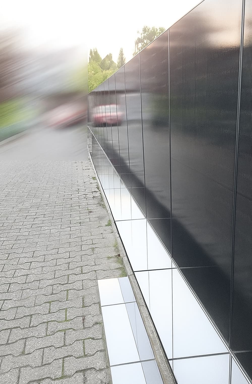

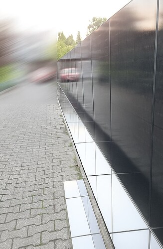

Spiegelfliesen, erhöhen den Ertrag zur Mittagszeit :wink:
4 „Gefällt mir“
Danke, das du meinen Tag erhelt hast :blush: . Die KI hat es mit den Spiegelfliesen nicht so ganz verstanden…
Hat KI da was unmögliches geschafft? :wink:

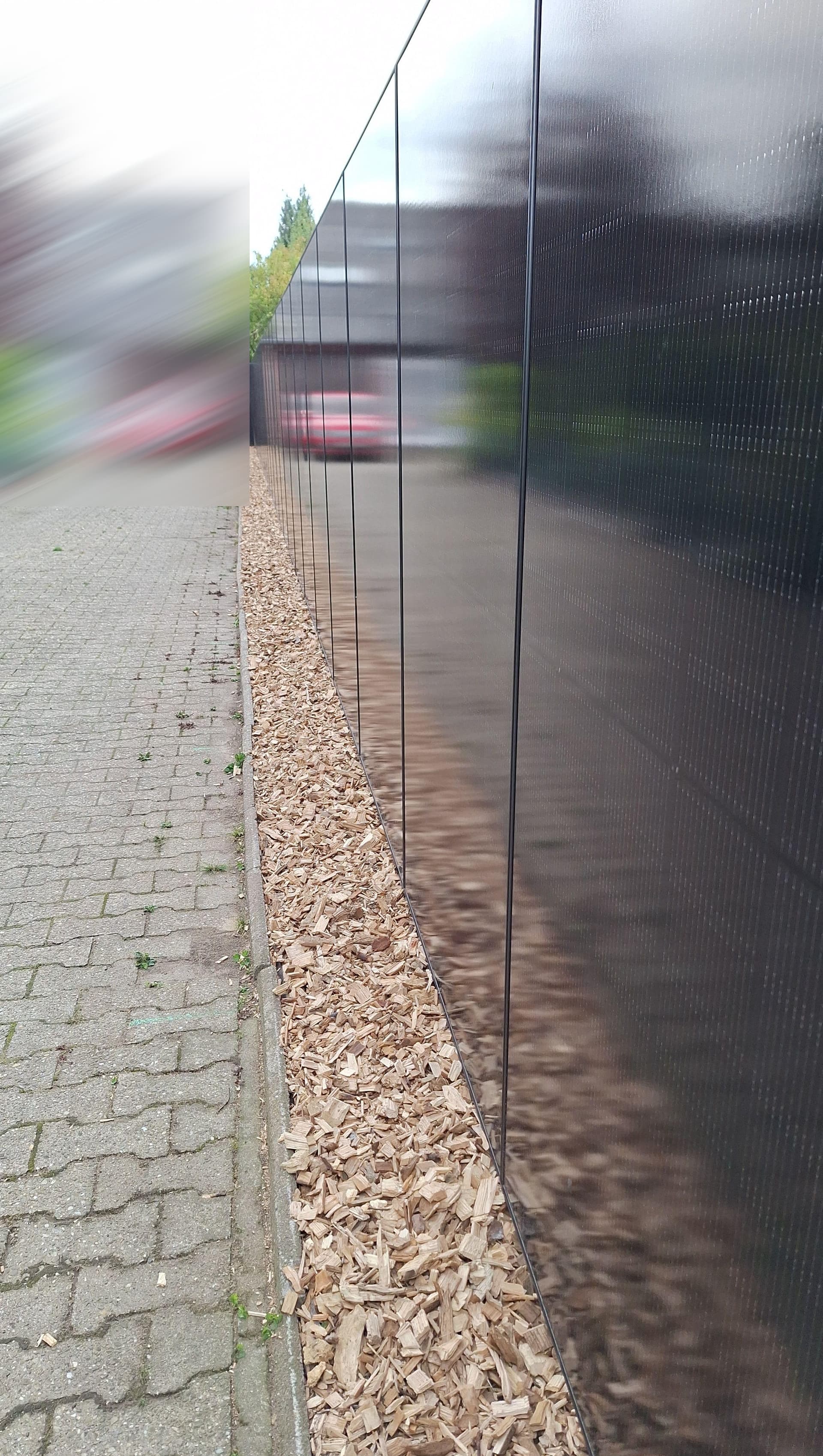

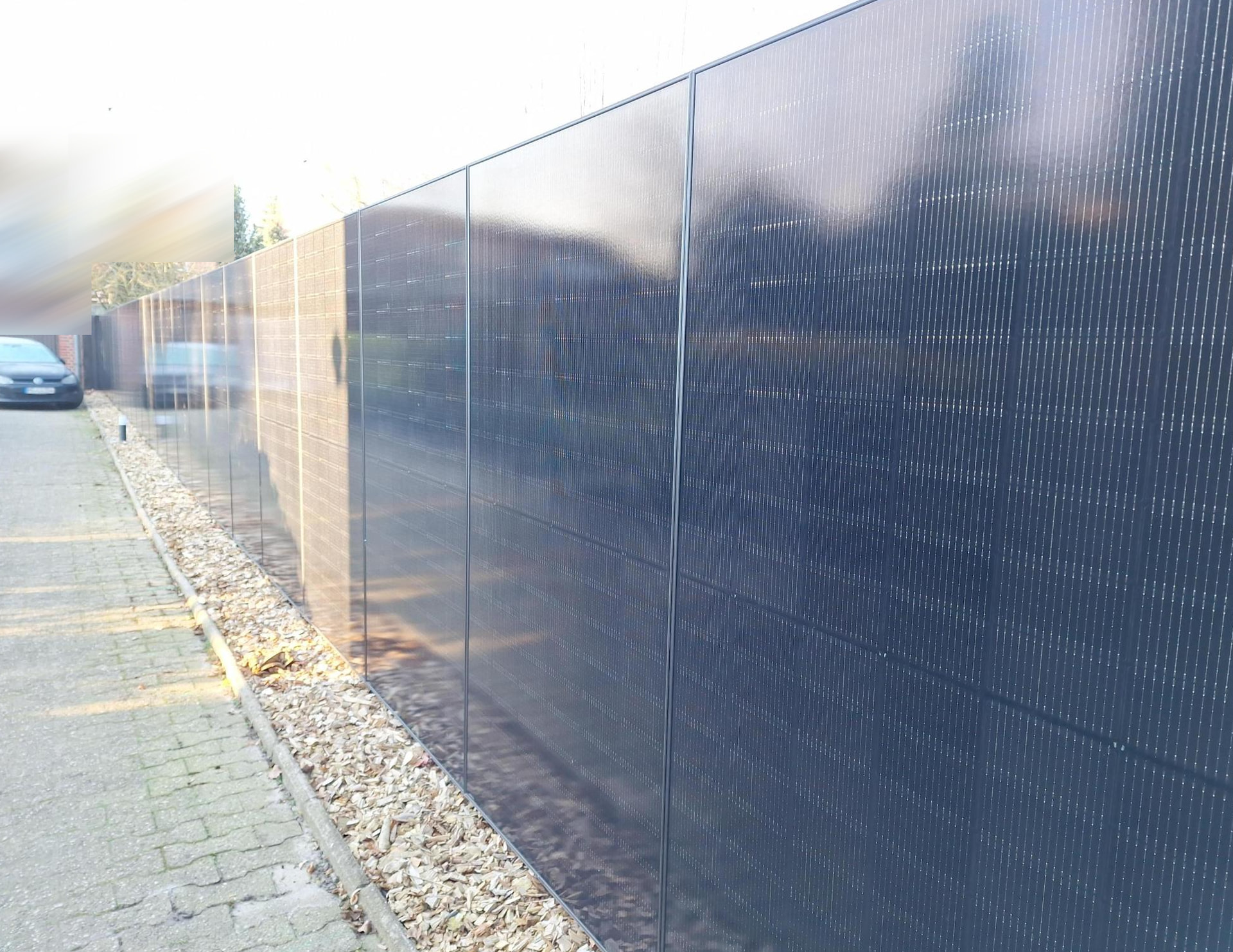

Heute war Rindenmulchtag, ca. 1,5m3 sind vor den Panelen verbuddelt worden ( Unkrautvlies 150 g/m² damit kein Sonnenlicht unter das Rindenmulch kommt.)
Danke fürs zeigen, war interessant bis hierher.
Ich erlaube mir aber zu sagen, dass mir persönlich das Ergebnis zu hässlich wäre, es zu ertragen auch wenn unerschöpfliche Energiequelle wäre.
Geschmäcker sind ja bekanntermaßen verschieden, trotzdem würde mich aus purer Neugierde einmal interessieren was du da stattdessen hingestellt hättest, insbesondere mit Blick auf den Geldbeutel.
Stabmattenzaun ist ähnlich vom Preis und auch keine Zierde

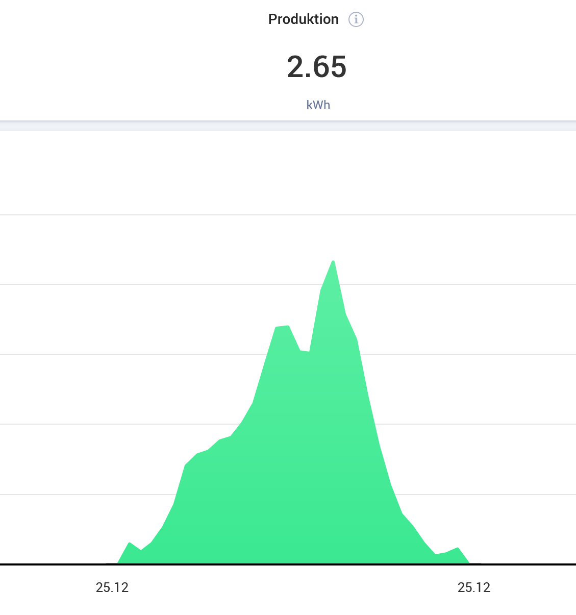

Vor wenigen Tagen war "endlich" der Zählerwechsel durch den lokalen Stadtnetzbetreiber. Damit konnte die Anlage die ersten kWh produzieren. Heute war mit dem 25.12.2025 erste Tag, an dem die Statistik abrufbar war. Leider wurden heute nur 2,65 kWh erzeugt bei einer 12,5-kW-Anlage.
Ursache ist, dass ich richtig reingeschissen habe bei der Schattenberechnung (Wintersonnenwende war der 21.12.). Hier ein Bild, auf dem zu sehen ist, dass praktisch keine Sonne auf das Panel trifft (aufgenommen um 10:51 Uhr).

Naja, im Kernwinter (, 21.12 war Wintersonnenwende, kürzester Tag, wohl auch niedrigster Sonnenstand bei uns,) geht das den meißten so.
Bei mir gibt es jetzt nur eine Fläche an der SüdFassade oben, die jetzt nicht (irgendwann) verschattet ist.
Auf dem flachen Feld oder auf dem Berg hätte da ein Solarzaun mehr Sonne.
Aber wer wohnt da schon.
4 „Gefällt mir“
Bei mir kommt um diese Zeit das Licht eh nur von oben, also recht flach von Vorteil, Ausnahme heute der erste Sonnentag für 3 std. Daher nutzt mir Steilwand nix.
PV Zaun ist natürlich ein anderes Thema solange man sich keine Hochleistungs Anlage erwartet.
