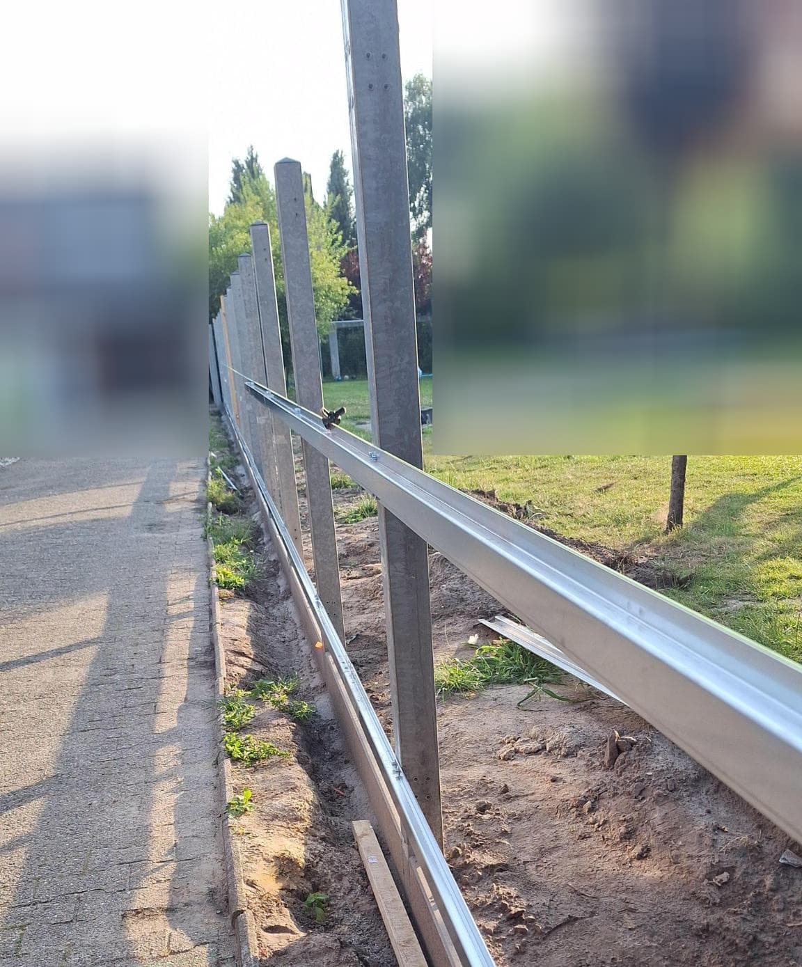

:light_bulb: Mein finaler Entwurf
Grundidee: Standardware nutzen, minimaler Eigenaufwand
Die Konstruktion:
  • Vertikalträger: Verzinkte Stahlträger 100x100x3mm, 3m lang (1m im Fundament)
  • Horizontalträger: 3x Hutprofile aus 3mm Alu
  • Verbindung: Nietmuttern im Träger + Verschraubung der Hutprofile
  • Fundament: 40-45cm Bohrloch, 100cm tiefe Einbetonierung

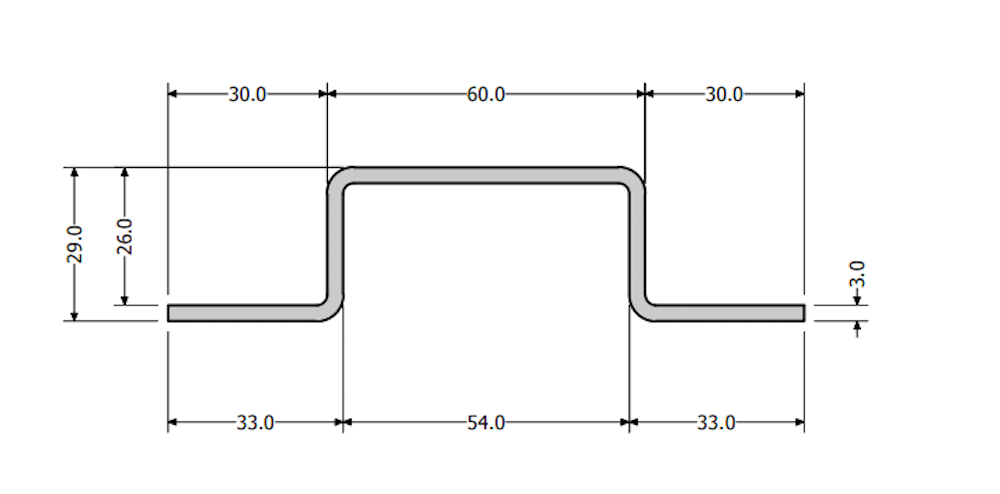

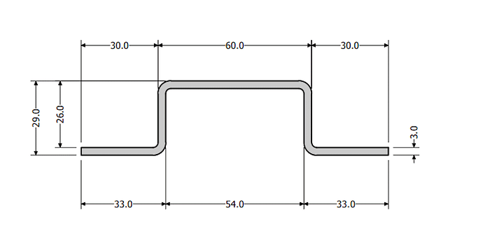

:wrench: Hutschienenprofil - Die teure Überraschung
:cross_mark: Problem: Keine fertigen Profile gefunden
Leider habe ich keine fertigen Hutschienenprofile gefunden, die nach meiner Berechnung auch nur annähernd die nötigen Kräfte aufnehmen können.
:abacus: Also wieder (laienhaft) selbst gerechnet...
Nach vielen Rücksprachen über CNC-Kantbank-Möglichkeiten bin ich auf folgendes Hutprofil aus 3mm Alu gekommen:

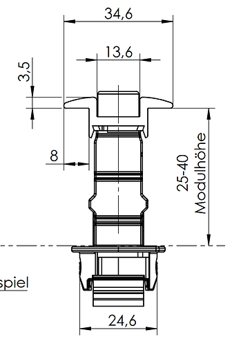

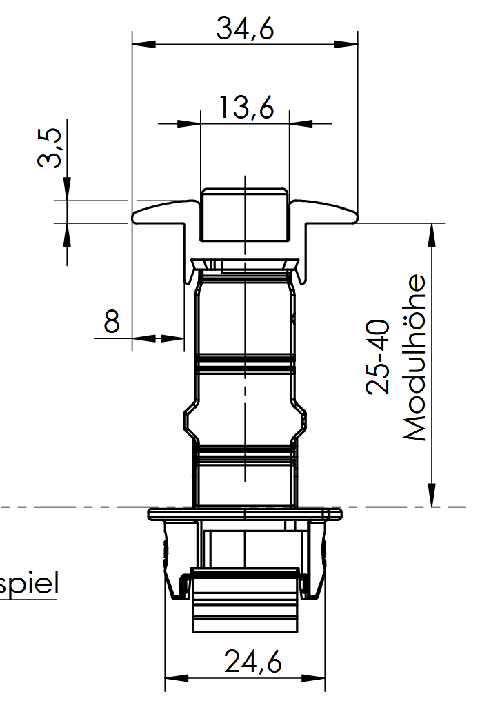

Vorgesehen ist von K2 das "K2 Clamp MC" System zum verschrauben der Module.
Quelle Datenblatt
Das ergibt einen Spalt von 18,6 mm, also fast 2 cm. (Eine Augeniris hat 12 mm.) Das würde also so aussehen, wenn der Nachbar durch den Zaun schaut:
Quelle Wikipedia
:laughing:
Spaß beiseite, 4mm Spalt (Ausdehnung der PV Module) ist bei mir vorgesehen :fu:

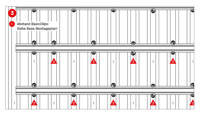

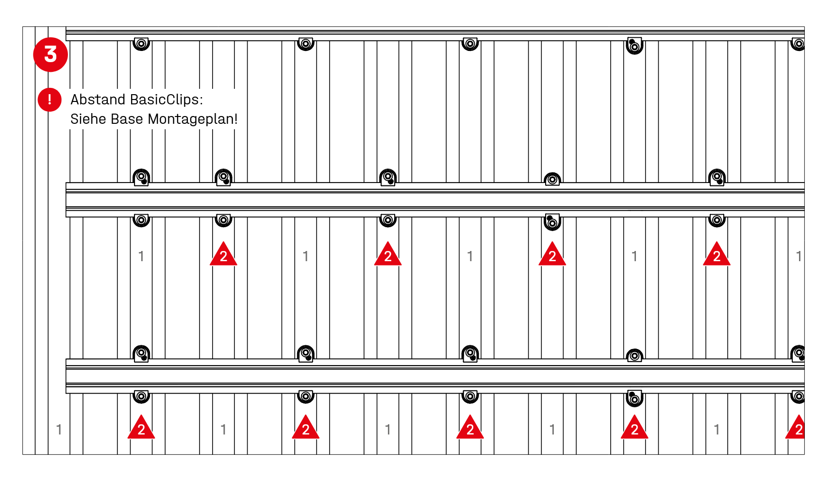

3. Spannweite zu groß
Das K2 BaicRail benötigt ca. alle 50cm einen Basicclip um die Festigkeit zu gewährleisten:
Quelle Datenblatt
Die Spannweite zwischen meinen Trägern ist 2m. Daher nicht umsetzbar...

Ich habe tatsächlich vergessen, passende U-Profile kanten (zur Verbindung der Hutprofile) zu lassen! Manchmal sieht man den Wald vor lauter Bäumen nicht... :evergreen_tree:
:wrench: Was ich brauche:
  • U-Profil aus 3mm Alu
  • Maße: A:25mm B:53mm C:25mm
  • Länge: 1000mm (werde ich nachträglich auf 33cm bringen)
  • Menge: 10 Stück

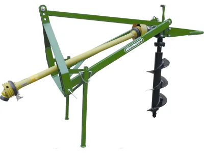

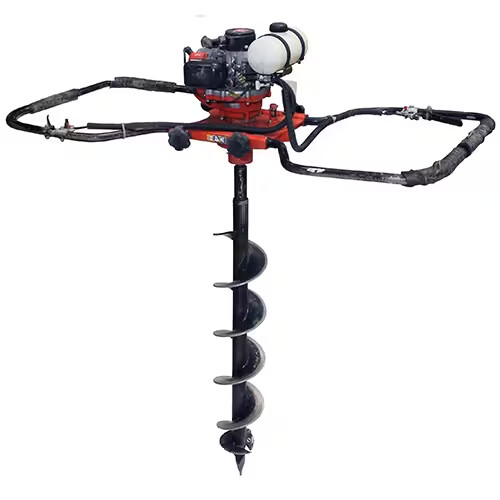

Learning:
Für Trecker gibt es spezielle Erdbohrer, die wunderbar gerade Löcher bohren können.
Wer keinen Bauern kennt, kann hier über die Suche „Lohnunternehmer Stadt" die Dienstleister der Bauern finden, die gerne aushelfen.
Stimmt so nicht ein Mini Bagger kann da viel mehr als ein Tracktor , da wendiger
aber gut so was leiht man sich im Baumarkt fur einen Tag

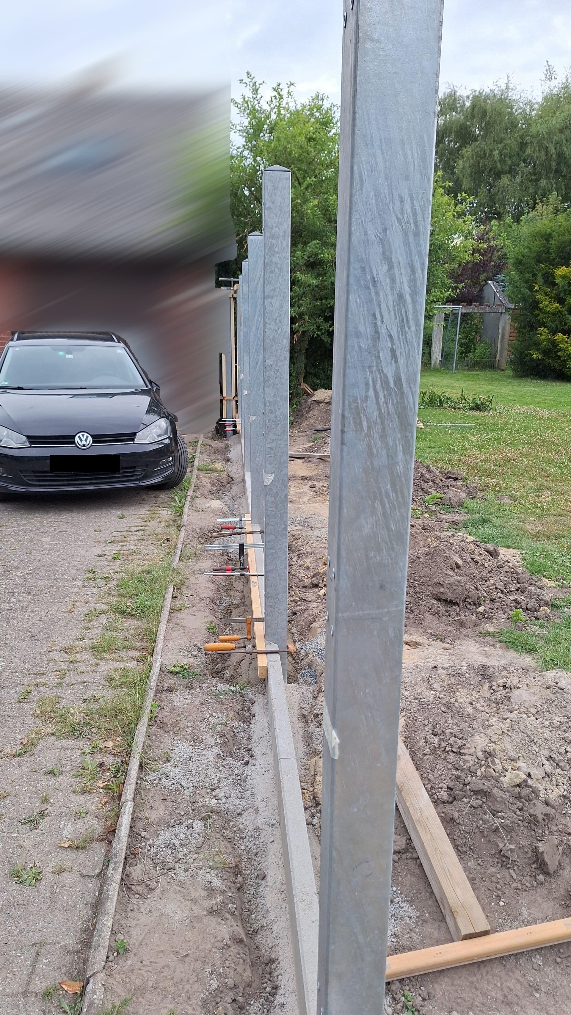

Zwischen den Pfosten wurden nun Kantensteine (100 × 6 × 25 cm) gesetzt. Damit ist jetzt auch die Nachbarin zufrieden :grinning_face_with_smiling_eyes:
PS:
Auf dem Bild ist gut zu erkennen, dass derzeit ein Auto vor dem zukünftigen PV-Zaun parkt. Vom VW-Bus bis zur Isetta ist dabei jede Fahrzeugkategorie vertreten. Dieses Thema wird beim Wechselrichter (WR) nochmal aufgegriffen – dazu folgt dann ein eigener Beitrag.

Die Montage der U-Profile erfolgte heute durch beidseitige (oben/unten) Vernietung in die Hutschienenprofile. Zur Kompensation der thermischen Ausdehnung der Hutschienenprofile wurden erste Tests mit selbst hergestellten Langlöchern durchgeführt. Das Verfahren zeigt bereits positive Resultate.
langloch

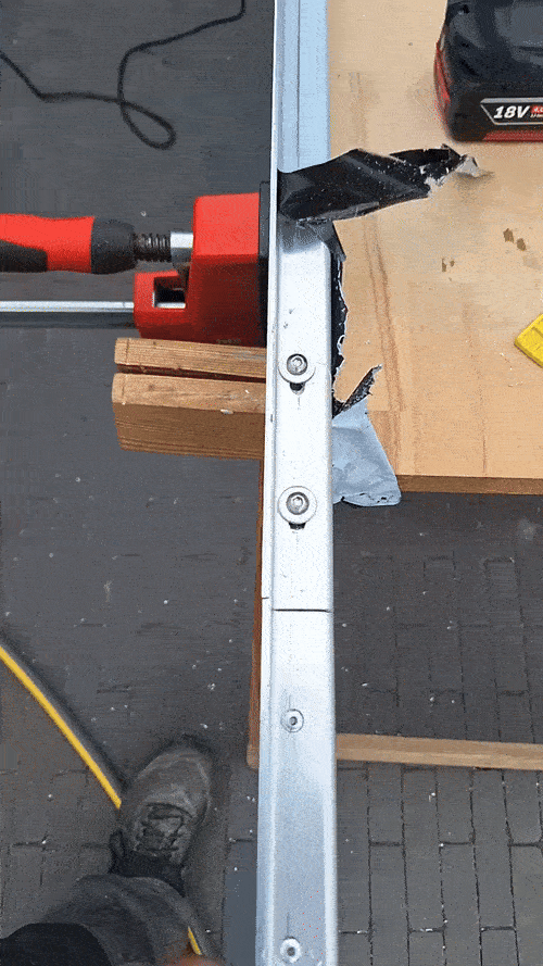

Die ersten Hutprofile sind am PV-Zaun montiert.
Was ist schiefgelaufen? Offenbar habe ich einige der Einpressmuttern (bisher 3) nicht korrekt mit der Presszange angezogen – sie drehen sich im Bohrloch.
Lösung: Als effizienteste Methode hat sich herausgestellt: keine Fummelei, sondern mit der großen Knipex-Rabitzzange den Kopf der Einpressmutter abzuknipsen und eine neue Einpressmutter zu setzen.

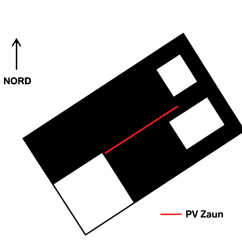

Als ich privat gefragt wurde, ob ich einen Schwarzplan des Grundstücks mit den Gebäuden des Nachbarn zeichnen könnte, dachte ich mir, dass das eine interessante Frage ist, die ich gerne teilen möchte.
Für alle die gern noch Sonnenaufgang/Untergang dazu hätten.
Kürzester Tag (Sonnenstunden) in Münster
Ereignis Uhrzeit (MEZ) Azimutwinkel (°) Himmelsrichtung
:sunrise: Sonnenaufgang ca. 08:30 Uhr 132° Südost (SSO)
:sunset: Sonnenuntergang ca. 16:19 Uhr 228° Südwest (SSW)
Längster Tag (Sonnenstunden) in Münster
Ereignis Uhrzeit (MESZ) Azimutwinkel (°) Himmelsrichtung
:sunrise: Sonnenaufgang ca. 05:05 Uhr 47° Nordost
:sunset: Sonnenuntergang ca. 21:51 Uhr 313° Nordwest
