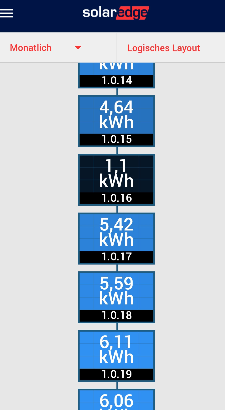

Die bisher gewonnenen Daten des PV-Zauns sind in Summe zwar stark von Verschattung geprägt, liefern aber dennoch eine zentrale Erkenntnis:
Für diese spezifische Zaunkonstellation sind Systeme mit Einzeloptimierern (z. B. SolarEdge, Huawei SUN2000) offenbar technisch sinnvoll und ertragsrelevant.

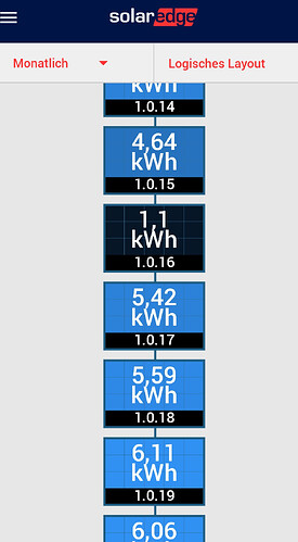

Durch die Auswertung auf Modulebene (SolarEdge) lässt sich (in diesem Auszug) klar erkennen, wie stark einzelne Module regelmäßig durch den davor parkenden PKW verschattet werden. Diese zusätzliche, häufige Teilverschattung führt zu deutlich reduzierten Erträgen einzelner Module.
Im bisherigen Januar liegt die Modulerzeugung (aus dem Auszug) zwischen 990 Wh (bestes Modul) und 410 Wh (stärkst verschattetes Modul).
In einer klassischen Reihenschaltung würde das schwächste Modul den String begrenzen – der gesamte String hätte somit maximal etwa 2050 Wh erreicht, statt der 3948 Wh mit Optimierern.
Bezogen auf den potenziellen Stringertrag entspricht das einem Mehrertrag von nahezu 50 %, der ausschließlich auf die Modul-Einzeloptimierung zurückzuführen ist.

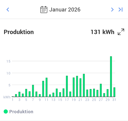

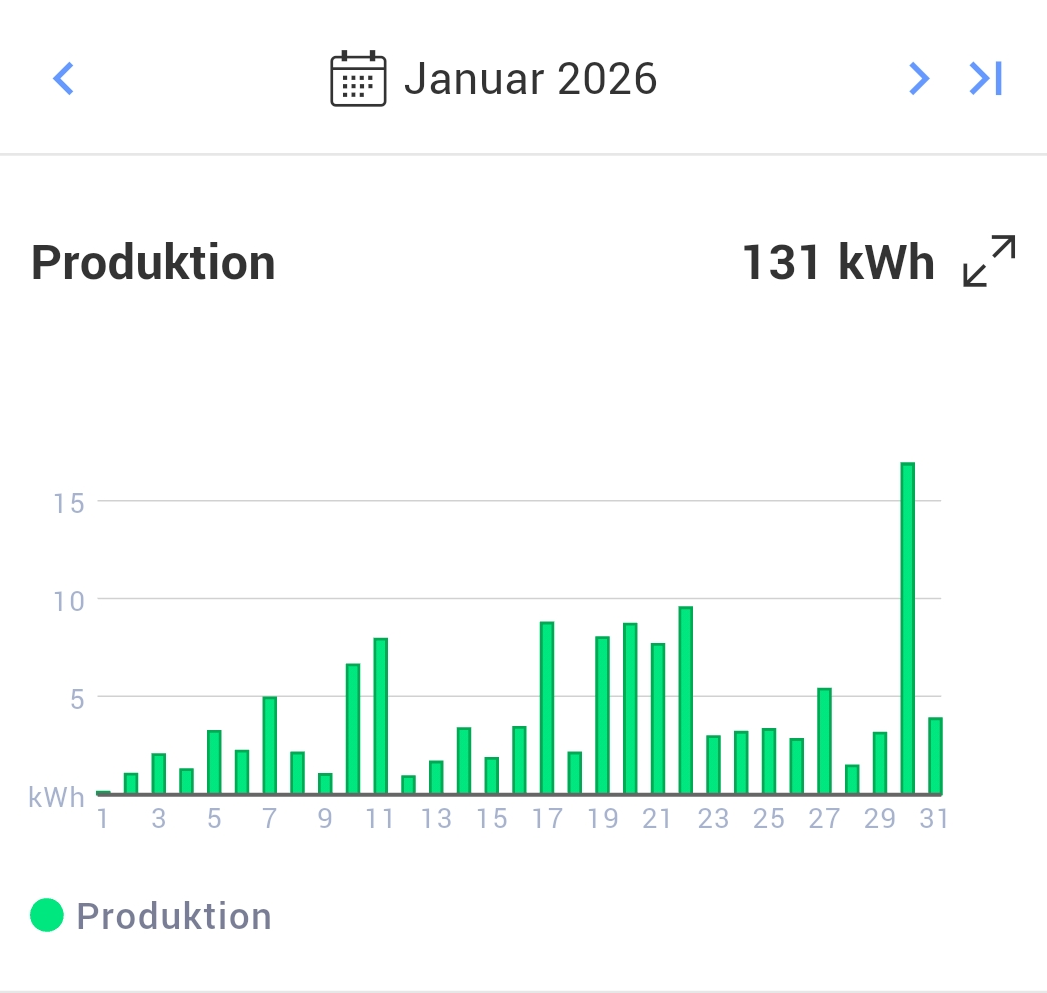

Endlich hatte ich Zeit, mich mit den Zahlen aus dem Januar zu beschäftigen. Das Ergebnis: 131 kWh Ertrag für den Januar 2026.
Man kann sehr gut sehen, wie stark sich der Sonnenstand bzw. dessen Schatten auf das Ergebnis auswirkt. Die Anlage arbeitet mit Einzeloptimierern pro PV-Modul. Hätte – wie bei einer üblichen Reihenschaltung – immer das schlechteste Modul den Gesamtertrag definiert, wäre das Ergebnis nicht 131 kWh, sondern deutlich schlechter, vermutlich um den Faktor 5 schlechter.
Also in meinem Fall (bei anderen kann das natürlich anders sein) ist die Variante der Einzeloptimierer eine sehr gute Wahl.

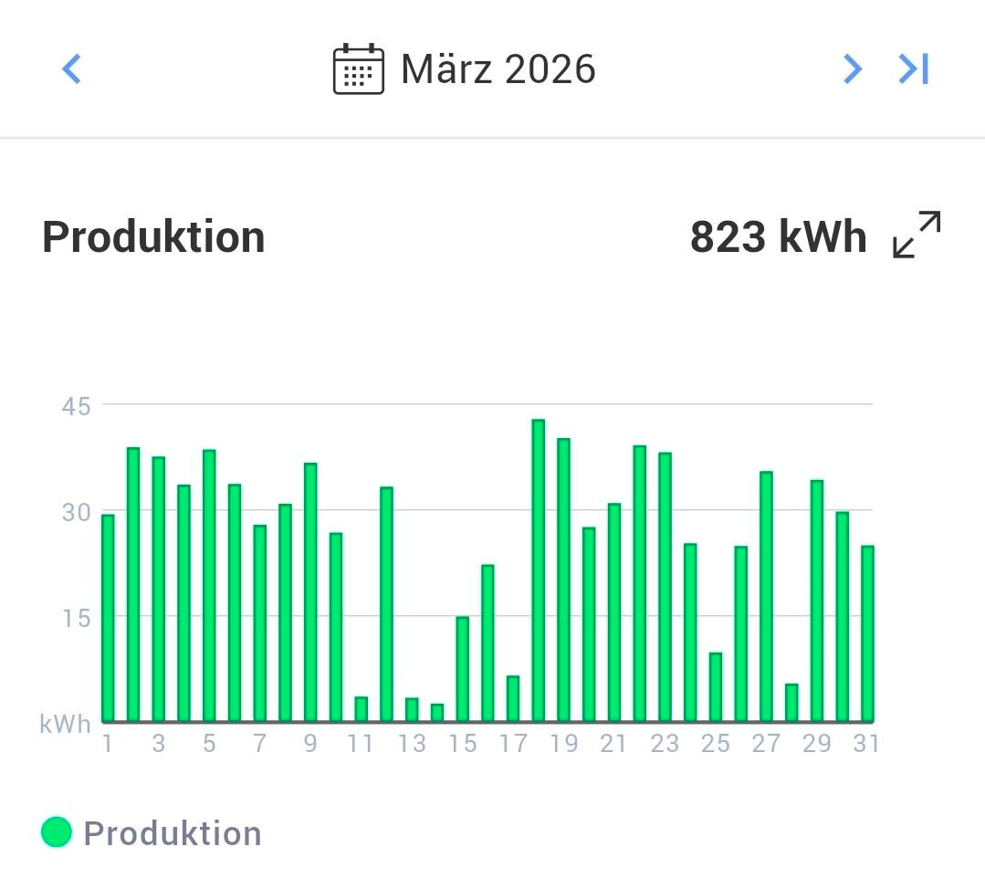

Der März 2026 fing gut an, doch dann schwächelte das Wetter wieder, und wir sind leider im Gesamtertrag für den März unter einer Megawattstunde geblieben. Hoffen wir auf den April! :raised_fist:

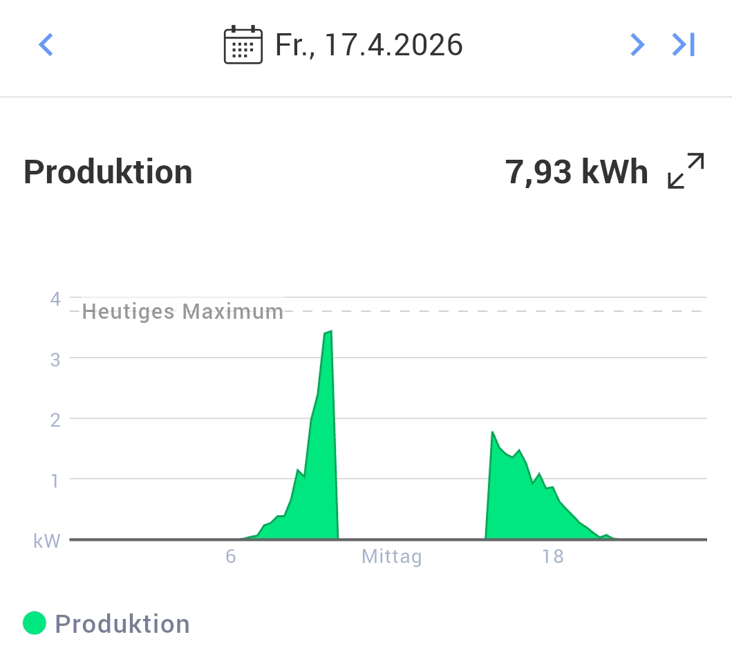

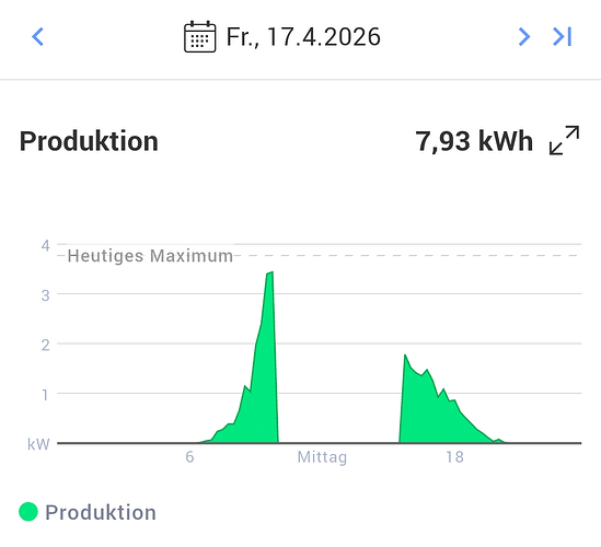

Am Freitag zeigte die Statistik dann folgendes Bild:

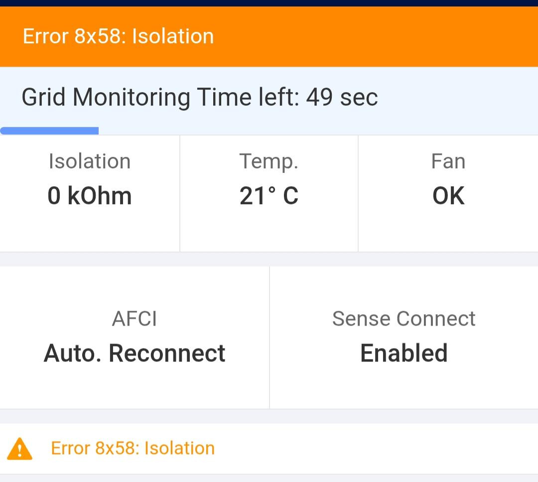

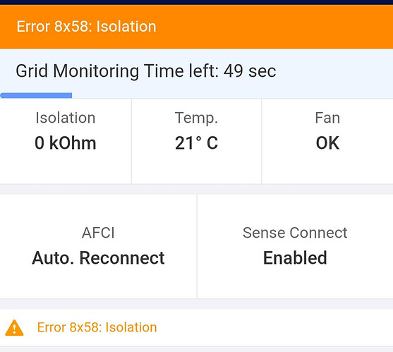

Am Samstag war in der SolarEdge-Monteur-App Folgendes zu sehen:
Ein direkter Kurzschluss – mein erster Gedanke: „Marder" oder irgendetwas abgebrannt. Bei der optischen Prüfung war jedoch nichts zu sehen: kein verschmorter Stecker, kein beschädigtes Kabel.
Um dem Fehler auf die Spur zu kommen, habe ich alle rund 200 MC4-Stecker- und Kupplungskontakte geöffnet und geprüft. Der letzte Stecker, den ich mir vornahm – ausgerechnet der –, ließ Wasser herauslaufen. Es war natürlich der besagte MC4-Stecker-Klon.

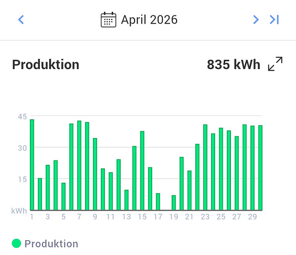

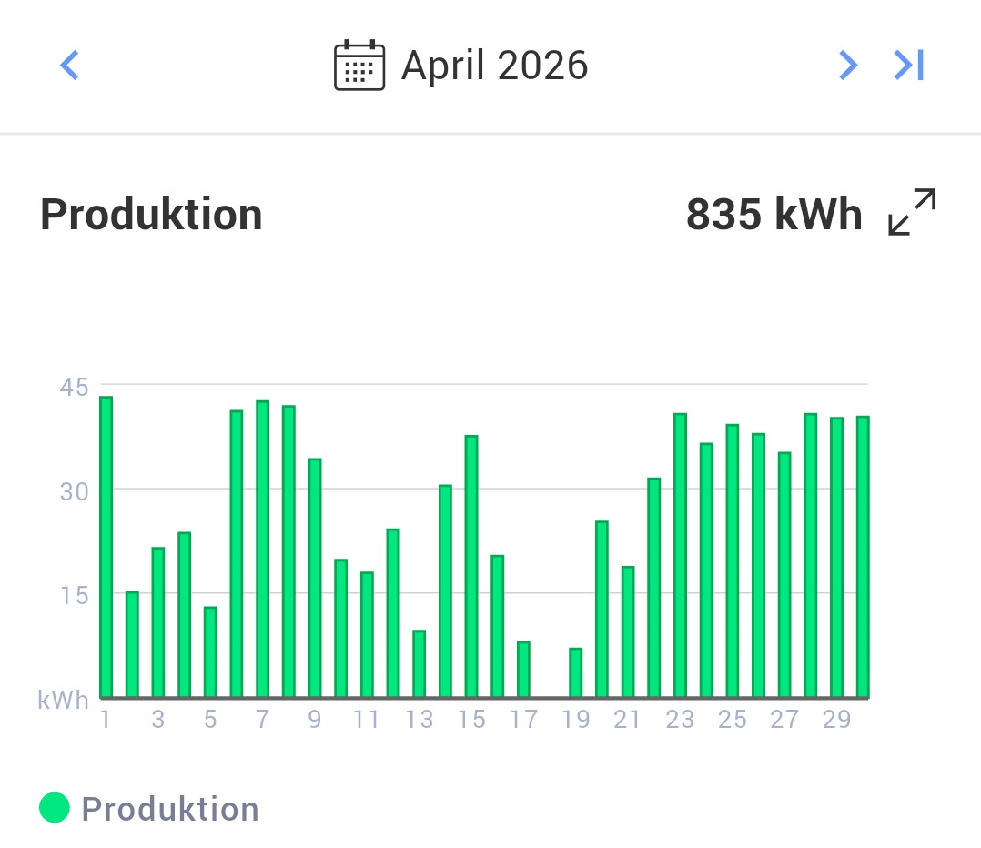

Es ist wieder PV Zaun Statistiktag :wink:
Wunderschön zu sehen, wie der defekte MC4 Stecker ab 17.4 den Ertrag beeinflusst.

Gab es deswegen den Isolationsfehler und den Ausfall? Das Wasser im Stecker machte eine Brücke zur Erde für den Strom?
Da gehe ich von aus, der Stecker liegt auf der Hutschiene aus Metall, und bei Regen gibt das eine schöne “Wasserbrücke”. Nach dem Tausch des Steckers gab es keine Probleme mehr…

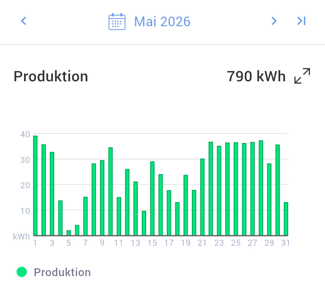

Hier noch die aktuelle Statistik für den Mai 2026
