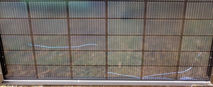

Ein Modul wurde bereits von Solago ersetzt, zwei weitere Module (mit großen Klebeklexen) sind noch in der Klärung (Beispielbild).

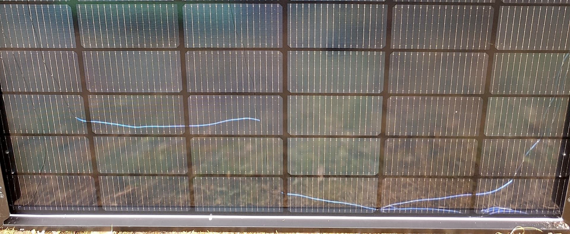

Bei allen Modulen ist das Glas auf der Rückseite gerissen (Beispielbild)

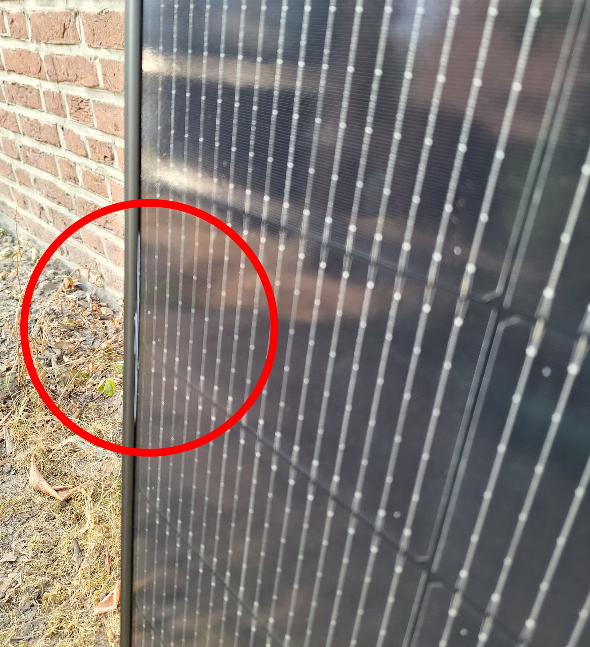

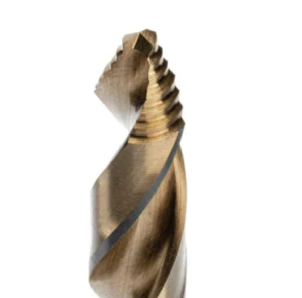

Mich würden die metallisch glänzenden Spuren interessieren. Eine Idee oder mit dem Verkäufer klären können, was das ist? Die Risse scheinen da ja an den Endpunkten loszugehen. Haben wir vor auf einen Modul bei einer Bekannten, der ich ein Fassaden-BKW montiert haben. Allerdings ohne Riß.

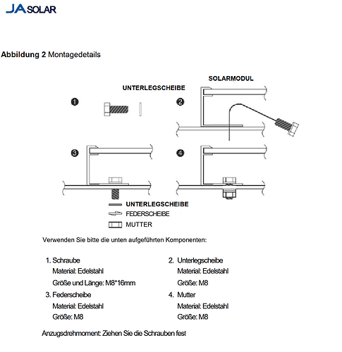

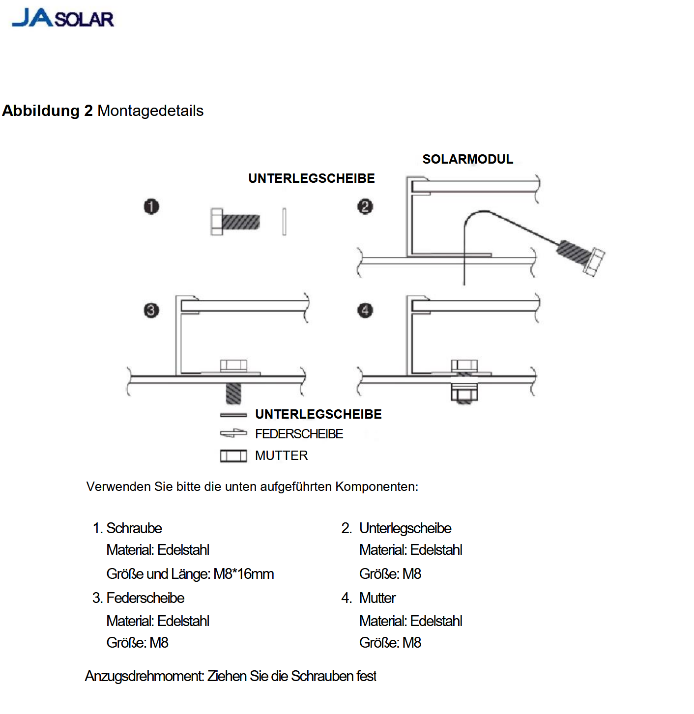

die Montage erfolgt gemäß der Montageanleitung von JaSolar (siehe Grafik).
Die Späne entstehen dadurch, dass die Montagelöcher noch in die Hutschienen gebohrt werden müssen. Die vorgesehenen Bohrungen habe ich mit Hilfe von Zentrierspitzen für Holzdübel auf die Hutschiene übertragen. Natürlich habe ich sie nicht 20 m weiter versetzt. Die ULTIMATECUT Spiralbohrer verteilen das Material allerdings in alle Richtungen.
Das war insgesamt recht umständlich. Was ich heute anders machen würde, folgt im Fazit.

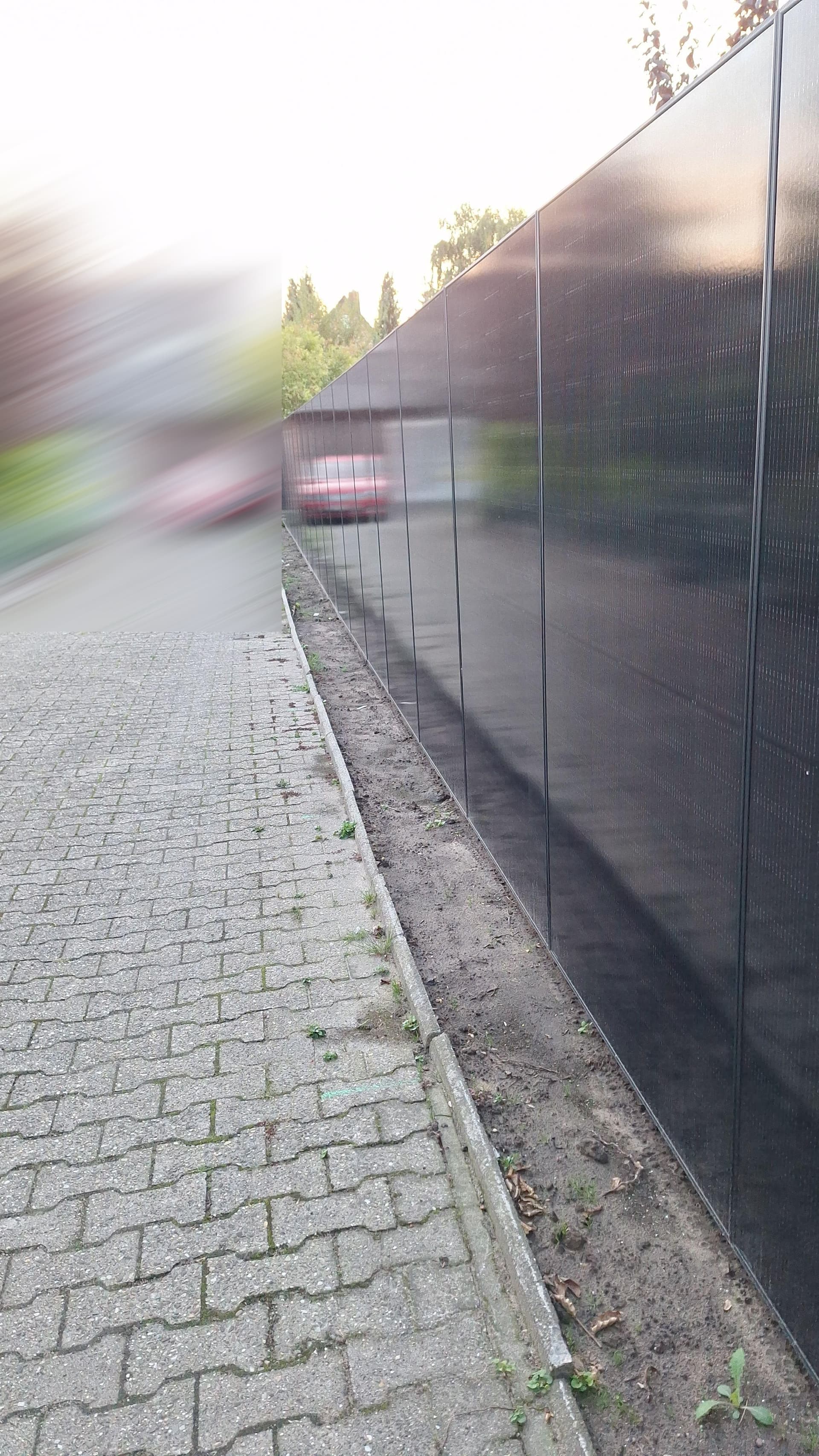

Mal etwas zum anschauen:

Also mir wären die Module deutlich zu dicht am Boden. Da sieht man ja schon auf dem Bild, wie der Regen den Schlamm hochspritzt. Als Zaun okay, aber als Solaranlage eher suboptimal.
Toller Zaun!
Bei mir gibts immer Vogelkleckse auf das angewinkelte Panel...
Da hätte ich lieber Spritzer vom Boden.
