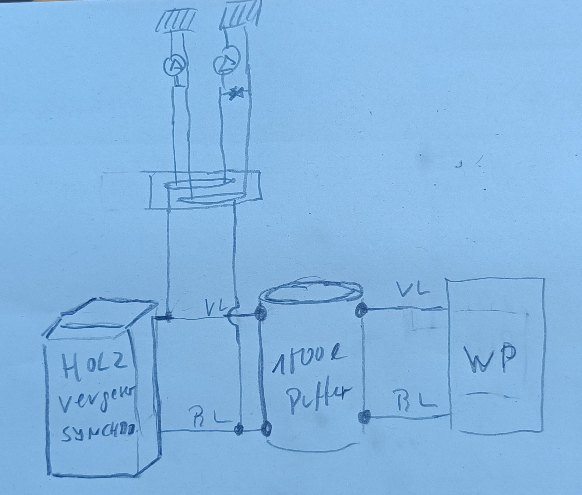

Ich stelle hier nun die mir vorschwebende Varianten ein:
Kommentare dazu sind erwünscht ….
Die WP soll nur PV Strom nutzen, daher spielt der Wirkungsgrad / Energieverluste eine untergeordnete Rolle. Zu rechnen ist Nov/Dez/Jan mit wenig bzw, keinem PV Strom … dann Holzvergaser ..
Schema 1: (oben)
Hier steht der WP doch ein enormer Volumenstrom zur Verfügung. Meine Heizkreise können sich dann das was benötigt wird aus dem Puffer holen. Verluste im Vorlauf könnte ich auch akzepzieren. Diese Variante läßt sich mit Abstand am besten in das bestehenden System integrieren. DENN —- Ich hatte damals beim Bau der Anlage am Puffer einen zusätzlichen Ein- und Ausgäng (Absperrbar) installiert.

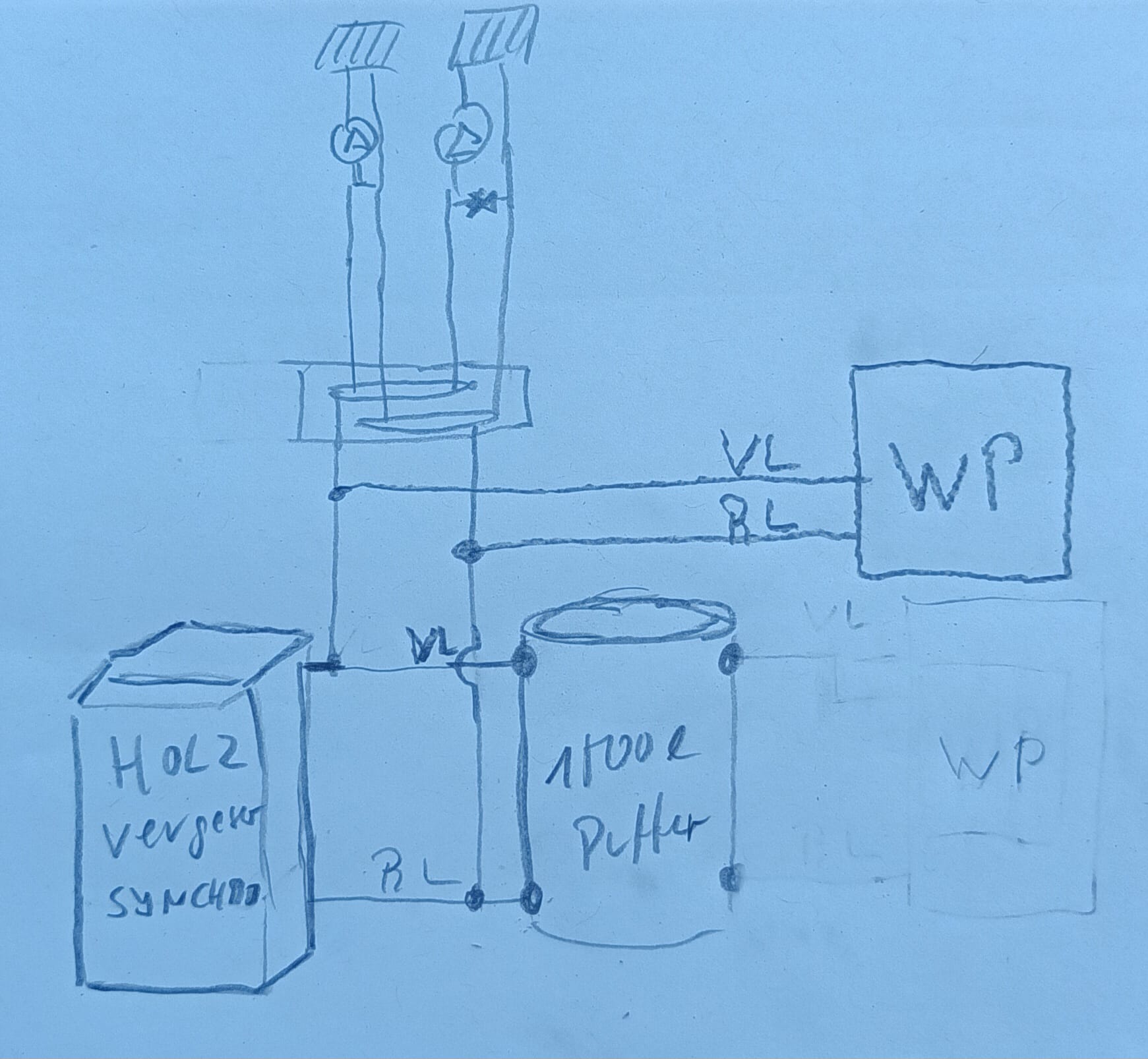

Schema 2: (unten)
Und so mit Zweileiteranbindung? Was der Heizkreis bei geschlossenen Thermostatventilen nicht abnimmt geht über den Speicher (“Pendelpuffer”). So hast Du keine Verluste im Vorlauf und stellst aber Mindestvolumenstrom, Abtauenergie und Mindestlaufzeit sicher.
So wie ich es sehe ist bei beiden Schemen ist ein großer Volumenstrom gewährleistet. Eine Leistung von 5 kW könnten dann in ca. 3-4 Std. den 1500 l Puffer von 30° auf 40° erwärmen. Das wären dann etwa 15-20 kWh. Das ist jedoch als Tagesration zu wenig für mein Haus. Also verlängern sich die 3-4 Std um einiges. Ich rechne einmal mit ca. 50 kWh und ein wenig Reserve … die sollten am Tag drin liegen. Im harten Winter (auch ohne PV Strom) braucht mein Haus dann natürlich mehr. Dann soll ja wie bisher der Holzvergaser arbeiten. Wäre nach diesen Überlegungen eine 5 kW Wärmepumpe die Richtige? z.B die

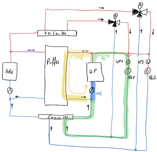

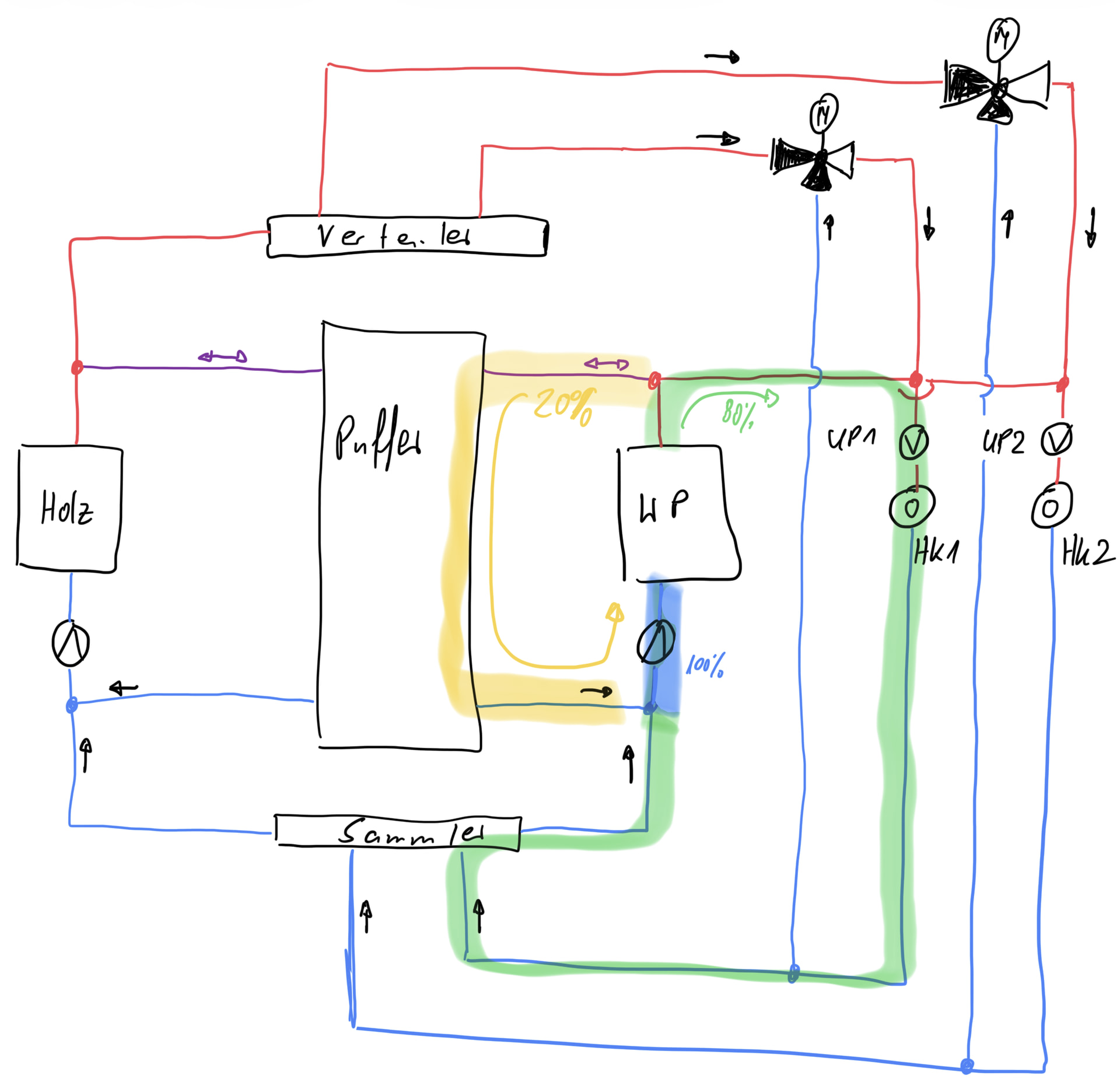

@tstudio gerade wenn Du zwei weitere Abgänge hast, kannst Du den Puffer, allein von der Darstellung schon schön, als hydraulischen Nullpunkt betrachten. Ich habe mal versucht, es zu skizzieren. Natürlich fehlen einige Stellglieder/Absperrglieder/Rückschlagklappen….
Als Beispiel, wie sich das Wasser verteilen würde, wenn HK1 nicht alles abnahmen kann. Holz und WP sind natürlich gegeneinander verriegelt. Es muss beachtet werden, dass es keine Fehlströmungen gibt.
Ich bin auch auf den Hinweis von @mfritz eingegangen, dass die Mischer einen wahnsinns Druckverlusten haben und habe daher die Wärmepumpe jeweils hinter dem Mischen eingebunden. Im WP-Betrieb brauchst Du ihn eh nicht, weil beide Heizkreis gleiche VL-Temperatur-Anforderung haben und die WP anhand Ihrer Heizkennlinie die VL_Temperatur schon passen einstellt.
Falls ich einen Denkfehler drin habe, gerne drauf hinweisen. Es ist schon spät…
@EEE Ein sehr guter Vorschlag um den Druckverlust in den Mischern zu umgehen und damit einen größeren Volumenstrom zu erreichen.

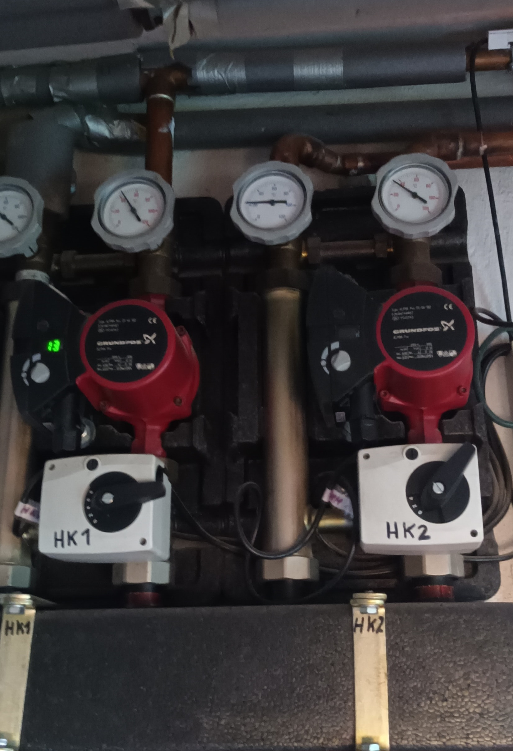

Doch bei mir wäre das mit viel Installationsauswand verbunden den ich defenitiv vermeiden möchte. Mischer Pumpe sitzen bei mir auf einem Verteilersystem. (siehe Bild) Außerdem ist mein Heizraum ist sehr klein. Ich tendiere dann notgedrungen eher zu Schema 2 in dem der WP Vorlauf direkt in den Verteilerbalken geht. ( mit 100% offenem Mischer) Außerdem kommt auch nur ein Monoblocksystem in Frage (ohne Inneneinheit). Das sind alles zusammen Gegebenheiten die das Projekt nicht gerade einfach machen und sicherlich nicht zu einem optimalen Ergebniss führen. Doch die Übergangszeit mit WP (so bis 2°-5°) sollte doch drin liegen.

Ich würde gerne wissen ob ein Mischer im Anschlag (also 100% offen) denn wirklich so einen hohen Widerstand darstellt. Natürlich müßte ich im WP Betrieb dafür sorgen das meine Mischer beide voll aufgerissen sind. Ich tendiere dann notgedrungen eher zu Schema 2 in dem der WP Vorlauf direkt in den Verteilerbalken geht. ( mit 100% offenem Mischer)

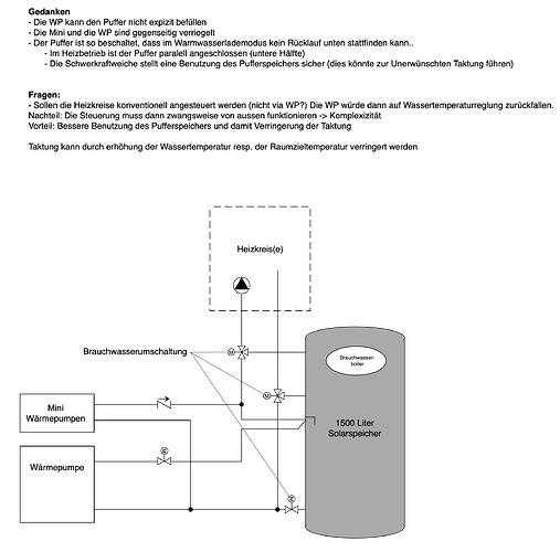

Ich hab was ähnliches gemacht. Ich hab eine Pelletheizung, ein alter 1500 Speicher der ehemaligen Solarthermie und PV.

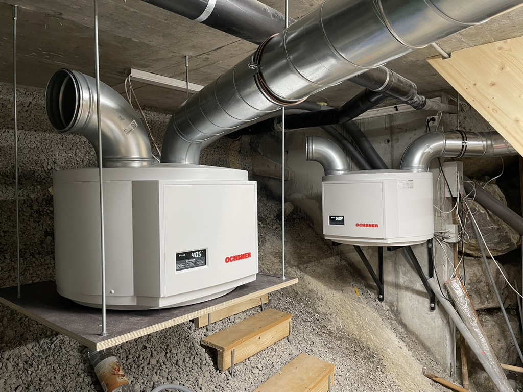

Ich habe im Erdkeller 2 Brauchwasserwärmepumpen ohne Speicher installiert die ausschliesslich mit PV Strom laufen und den Speicher laden. Der Speicher besitzt eine Schwerkraftweiche die in den Rücklauf zum Pelletofen geht.
Positiv: von April/Mai bis September ist der Pelletofen aus. Ich brauche übers Jahr 30% weniger Pellets.
Negativ: Schlechte Einbindung der WP: im Winter durchmischt sie mir den Speicher und im Sommer hab ich unnötige Speicherverluste da ich den ganzen Speicher belade.
Im Winter, wenn der Erdkeller unter 15 Grad kommt wird es schwierig. Die Dinger sind dafür offenbar nicht gebaut.
was ich plane: Ersatz des alten Pelletofens durch eine WP, damit würden die kleinen WPs dann anders eingebunden mit dem Ziel die Warmwasserproduktion im Sommer ausschliesslich über die kleinen WPs mache.
Hallo Wolfgang ja das klingt interessant. Hast du einen Hydraulikplan incl. Details wie AbsperrVentile / Mischer / 3 Wegeventile?
  • Kannst du nicht den Rücklauf zum Pelletofen im Winter nicht absperren?
  • Kannst du mit den Speicherverlusten (wie groß sind die??) im Sommer leben?… Ist ja vielleicht nicht so schlimm da es sich um PV Strom handelt.
Dein Hydraulikplan wäre interessant !
Hi Thomas, ich bin grad unterwegs, liefere dir aber den Plan nach. Die Speicherverluste sind drum hoch weil der Bedarf klein und der Speicher gross ist. Im Winter ist es aber nicht ganz so tragisch weil die Wärme im Haus bleibt, im Sommer da nur PV auch nicht schlimm.
Zuhause schau ich dann noch nach wieviel kWh die WPs verbraten haben.
Hallo Thomas,

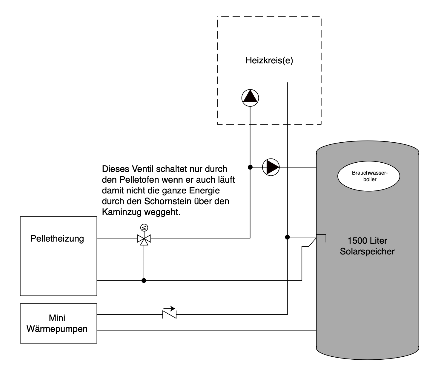

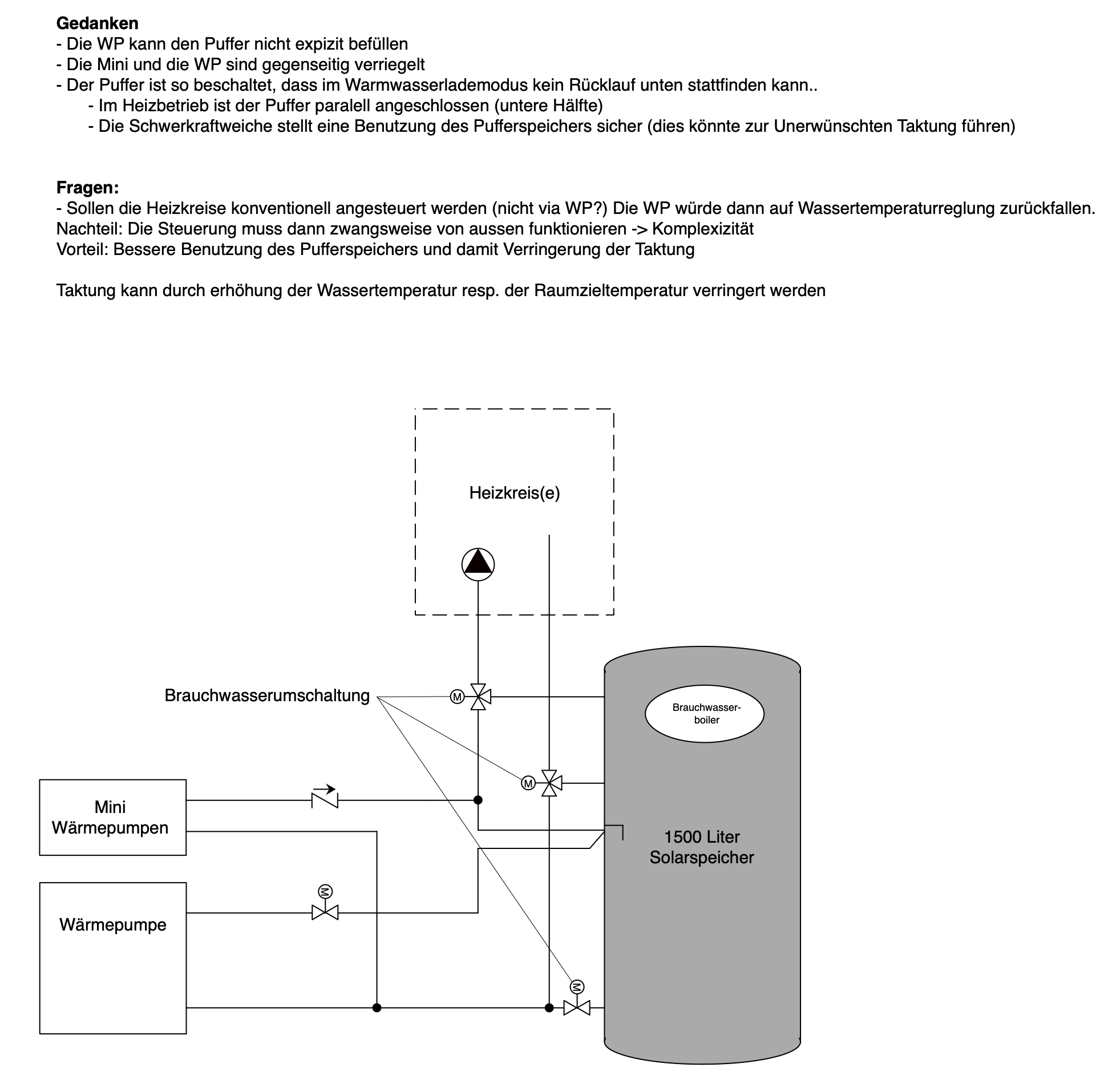

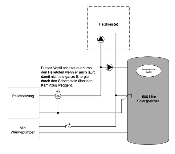

nun hab ich noch ein Schema der existierenden Lösung mit dem Pelletofen gezeichnet. Den aktuellen Stand der geplanten Lösung mit der grossen Wärmepumpe hab ich auch angehängt.
Das grösste Problem das ich hatte war dass der Pelletofen immer im Rücklauf hing. Das führte dazu dass das Kamin warm wurde (schon zu Solarthermiezeiten). Dazu hab ich dann das 3-Wege Ventil eingebaut, damit werden diese Verluste reduziert.
Die kleinen WP’s hab ich mit möglichst geringem Aufwand in die Schaltung gehängt.
Allerdings bin ich mit der aktuellen Heizungssteuerung limitiert, respektive diese kann ich nicht in die Hausautomation hängen.

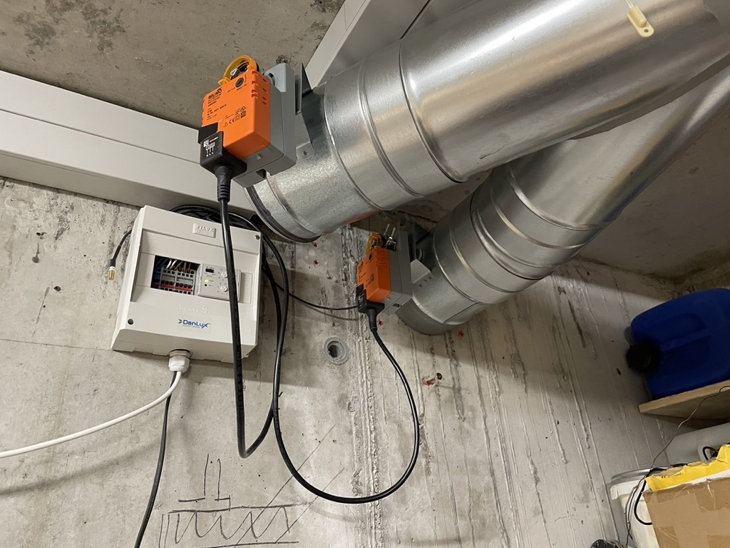

Die beiden Wärmepumpen bekommen Frischluft von aussen sobald die Aussentemperatur höher als die Innentemperatur ist. In diesem Fall geht die kalte Abluft über die Garage weg.
[Edit] Der Vorteil die kleine WP in den Rücklauf der Pelletheizung zu hängen liegt darin, dass sie im Winter bei tiefer Temperatur operieren kann und damit die Effizienz maximiert. Der Nachteil an dieser Schaltung ist, dass sie in der Übergangszeit nur schwer alleine die Heizung bewältigen kann.
