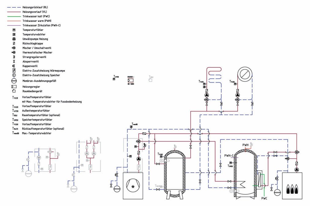

Diesen Plan habe ich im Netz gefunden unter “energie-experten.org”
Dort speist die WP den Puffer also ist auch hier ein großer Volumenstrom gewährleistet. Die Variante von @EEE halte ich dennoch für ein wenig vorteilhafter. Der Volumenstrom teilt sich bei @EEE auf! (Heizkreise und Puffer) Ich kann mir vorstellen viele Taktungen mit entsprechenden Einstellungen an meiner Reglung und an der WP zu vermeiden.

Das ist aus dem BWP Hydraulikleitfaden: https://www.google.com/url?sa=t&source=web&cd=&ved=2ahUKEwib24Tmm42UAxWnBtsEHQTZAw8QFnoECA8QAQ&url=https%3A%2F%2Fwww.waermepumpe.de%2Fuploads%2Fmedia%2FBWP_LF_Hydraulik_final_web.pdf&usg=AOvVaw3nWXvx2_IxA22kexvUHk0t&opi=89978449
Die Schweizer haben auch sowas nur in besser, letzte Seite: https://www.google.com/url?sa=t&source=web&cd=&ved=2ahUKEwjs9cyUnI2UAxXcRvEDHXVbHVcQFnoECBAQAQ&url=https%3A%2F%2Fwww.wp-systemmodul.ch%2Ffiles%2FDownloads%2520DE%2FLieferanten%2FFunktionsschemata-20200425.pdf&usg=AOvVaw0O61-QqYzS95Da6QBpGq-E&opi=89978449

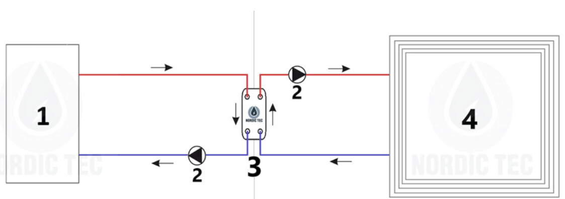

Zusätzliche Pumpe? Er hat doch jetzt auch eine Pumpe drin die das Heizungswasser umlegt. Und in der Monoblock im Außengerät befindet sich sowieso schon eine.
Deswegen auch meine Frage, ob nicht ein Wärmetauscher schon in einem der großen Puffer vorhanden ist. Ggf. geht dort die Wärmepumpe dran.

@roterfuchs hast Recht, wenn ein WÜT drin ist, braucht er jetzt auch schon eine separate Heizkreispumpe, die zum Verteiler fördert. Ich meine aber, dass bei Holzvergasern der Puffer eher direkt angeschlossen wird ohne Systemtrennung. Mir persönlich ist der Vorschlag von @win mit Splitanlage lieber. Die Systemtrennung würde ich vorschlagen, wenn es Probleme mit der Fußbodenheizung/Korrosion gibt.
Die Systemtrennung ist wegen der hohen Wasservolumen die eine Wärmepumpe im Vergleich zu seinen vollständig nach Bedarf geregelten Heizkreisen hat. Er würgt sonst die Wärmepumpe ab. Die braucht hohe Volumenströme und er regelt sie jetzt schon ab.
Das bei dir gezeigte Schema zeigt was ich meine. In der Wärmepumpe (1) befindet sich eine Pumpe. Und bei ihm in den Heizkreisen (4) befindet sich ebenfalls schon eine Pumpe. Die pumpt ihm jetzt das Heizwasser durch den Kessel und durch die Heizung. Danach pumpt sie nur durch die Heizung.

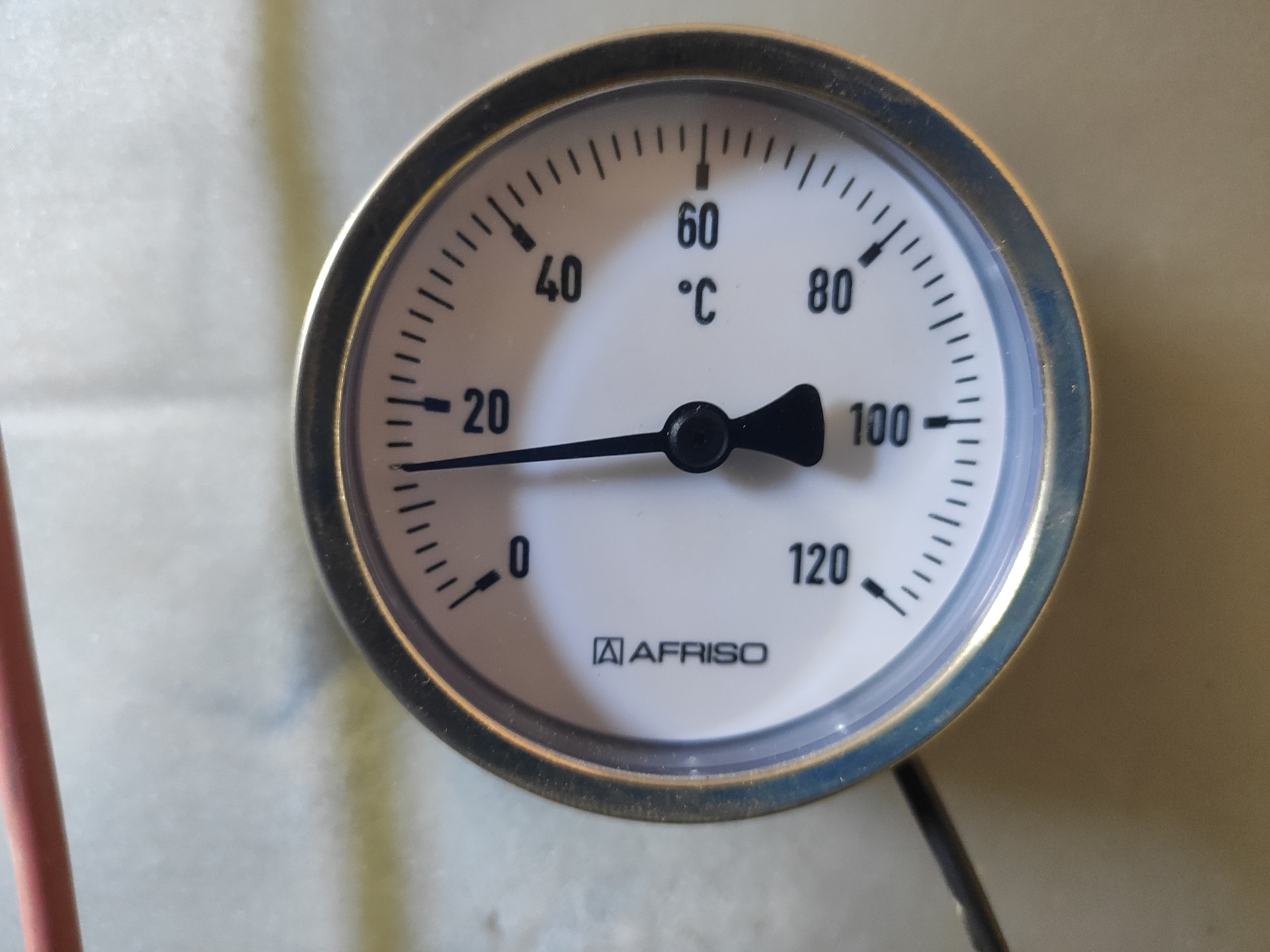

Der Temperaturabbau von den 80⁰ aus dem Puffer erfolgt durch den Thermostat am Vorlauf, einfach und robust.
Bei Stromausfall juckt mich auch die 6-8W für die Pumpe nicht.
Puffer hat früh 30⁰ da geht viel Holz bei Vollast durch bis die 80⁰C hinten unten angekommen sind. Die FBH saugt am Anfang alles weg und agiert hier durch die hohen Volumenströme auch als willkommener zusätzlicher Puffer. Der Holzofen hat eine PWM Pumpe, die den Vorlauf auf 75-85 konstant hält.

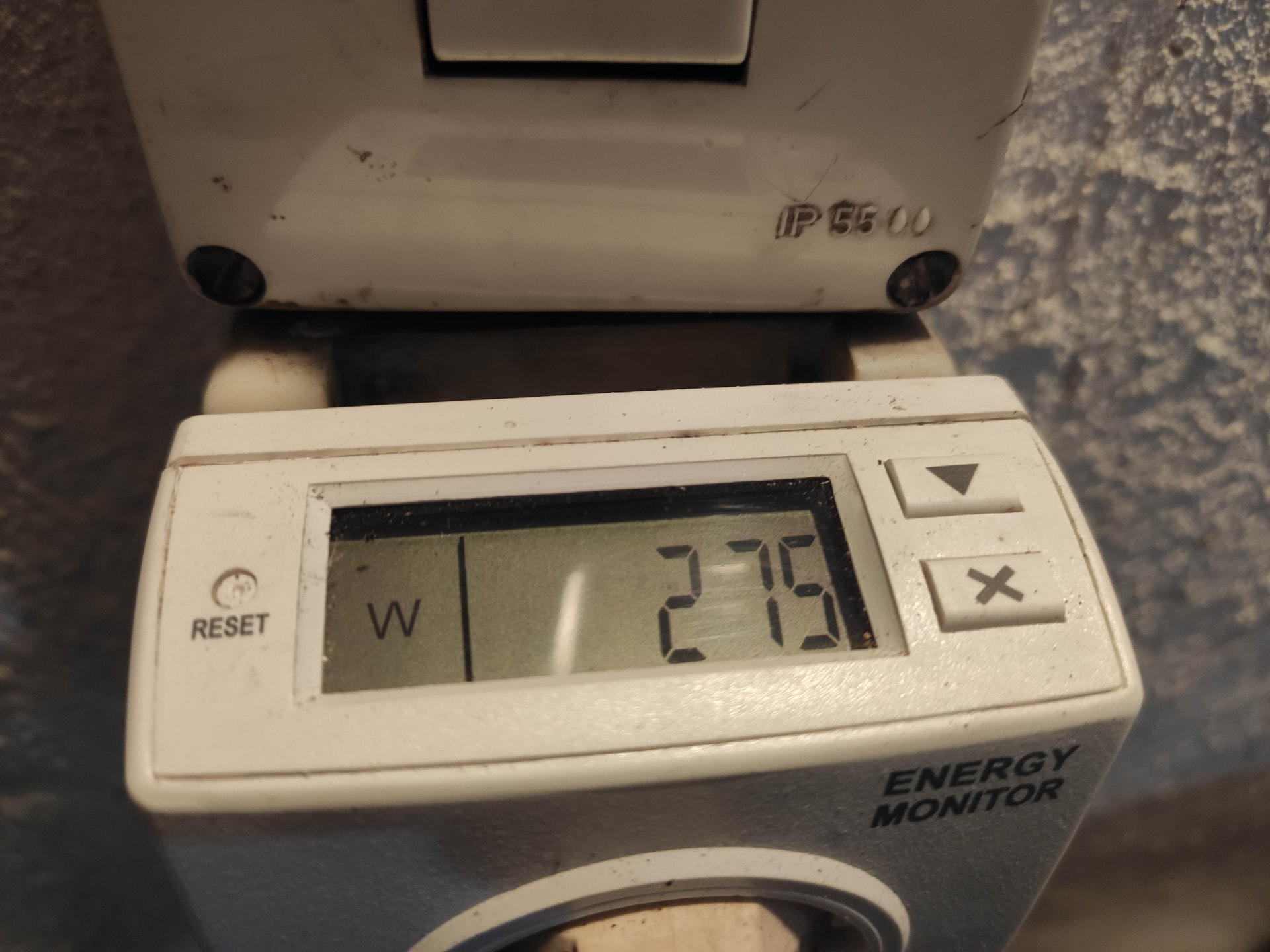

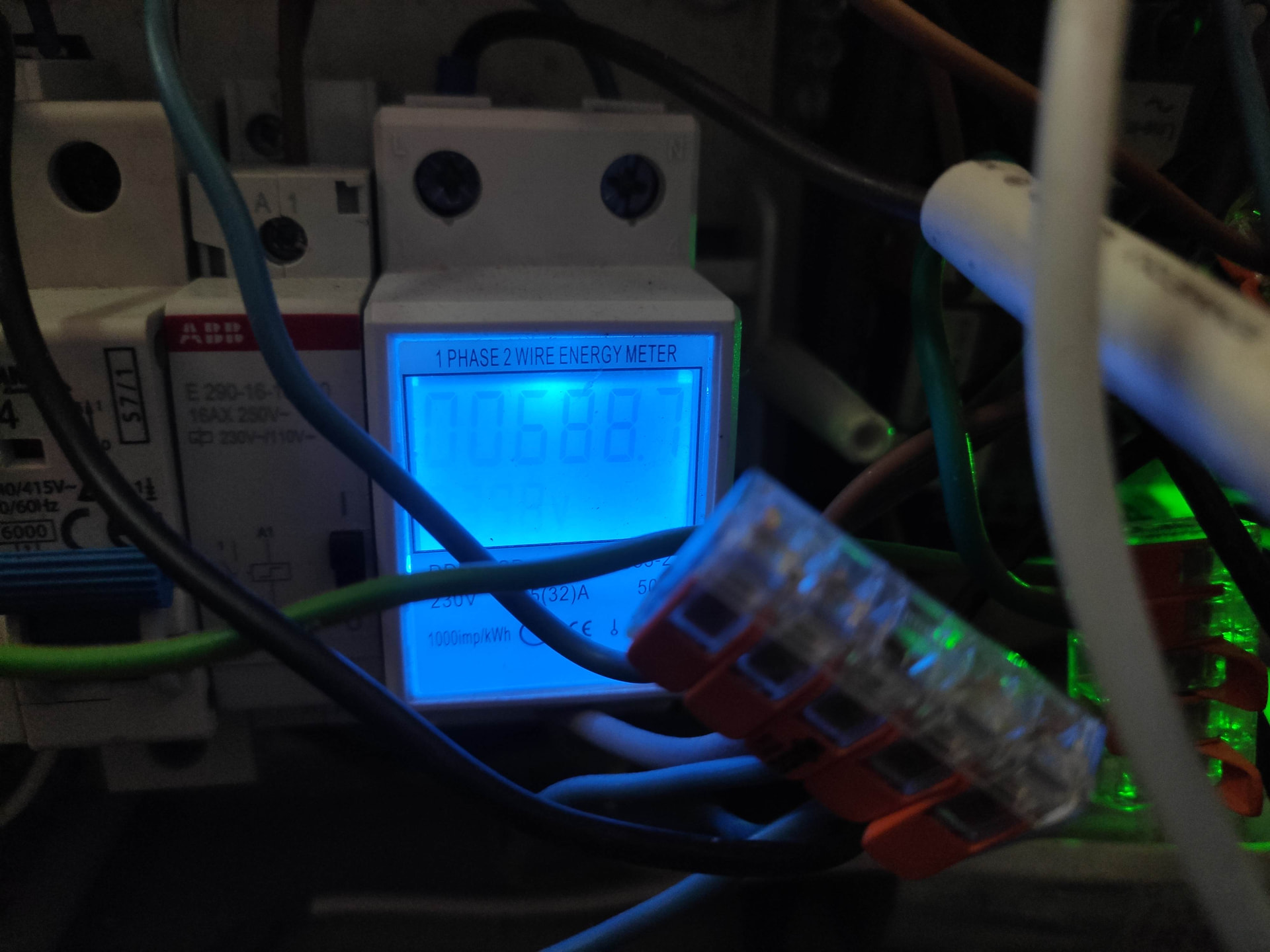

Stromzähler Wärmepumpe dieses Jahr 688,7
kWh. Aktuell 275W inkl. Regler und Pumpen bei 27/24⁰. 2000/275=7,27 Grundwasser ist nach dem langen Winter abgekühlt.

@EEE Genau dieses Schema 6 hatte ich ja auch schon bei “energie-experten.org” gefunden. Doch in diesem Schema 6 geht die WP direkt in eine eigenen Puffer Eingang und Ausgang. Und die Heizkreise bedienen sich aus dem Puffer mittels einem andern Anschluß. Genauso macht es ja auch mein 30kW Holzvergaser.
